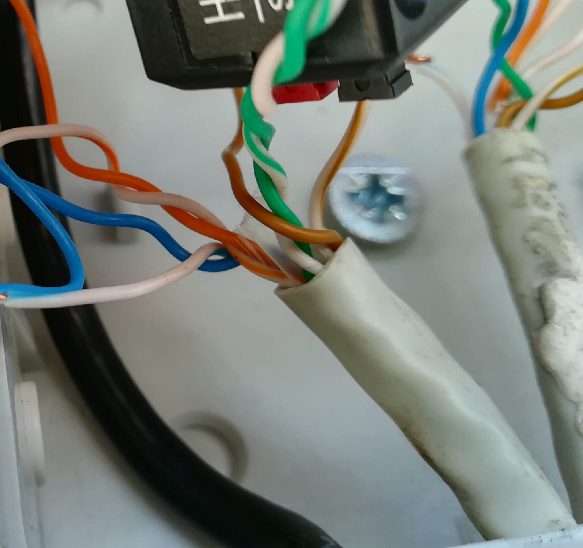

    Mam taką sytuacje, instalatorzy zrobili mi instalację w taki sposób, że zmostkowali mi przewód w jednym miejscu tzn.
    - z jednej strony do jednej kamery są dwa przewody tak jak na rysunku i od tej puszki jeden przewód idzie do drugiej kamery i ta jest w kolejnym rogu odległa może 1 metr i wystaje jeden przewód.
    Jak podłączyć te przewody tzw skrętki by działały bez problemu dwie kamery bez zakłóceń?
    W domu wychodzi tylko jeden przewód na zewnątrz tylko się rozdziela od tej jednej puszki do drugiej. Chodzi mi tylko o podłączenie w jaki sposób.
    Jak podłączyć dwie kamery na jednej skrętce z mostkowaniem przewodów?

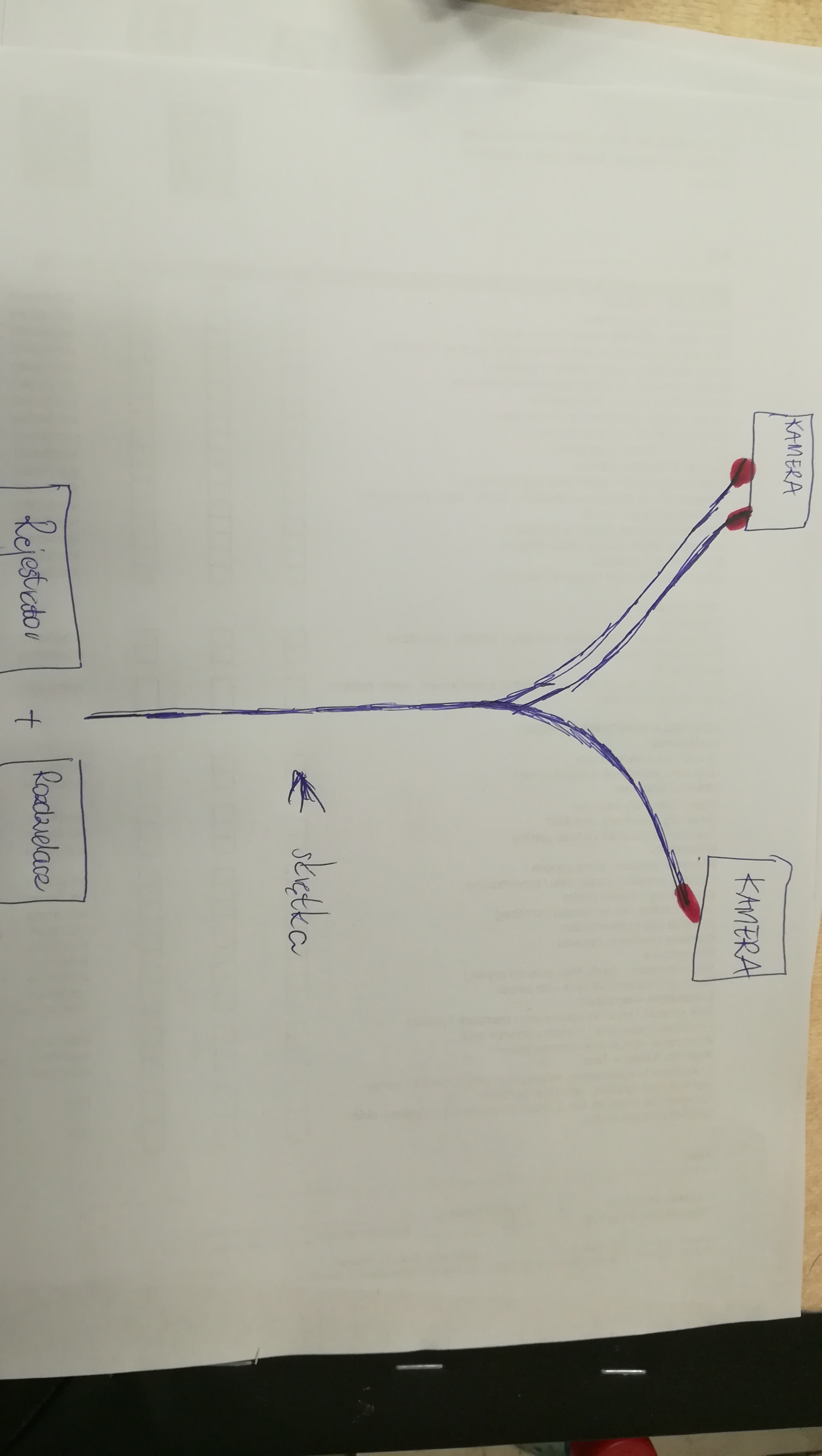

    logonczela napisał:
    są dwa przewody tak jak na rysunku i od tej puszki jeden przewód idzie do drugiej kamery i ta jest w kolejnym rogu odległa ...
    O jaki rysunek Ci chodzi. To zdjęcie miało nam coś rozjaśnić? Weź kolego narysuj jakiś schemat, bo z opisu to ja Ci nie jestem w stanie pomóc.

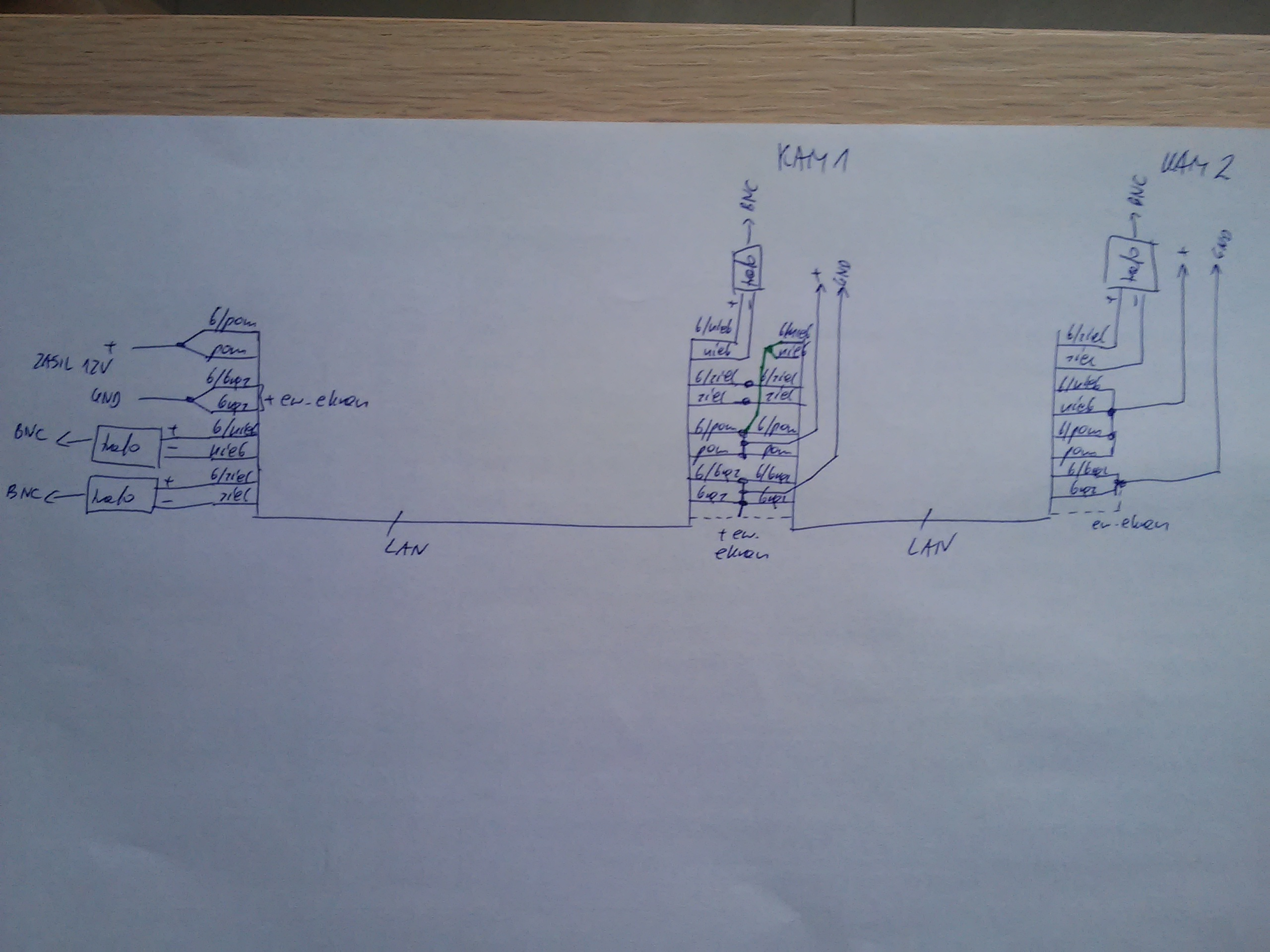

    Chodzi mi o to, że w jaki sposób wychodzą te przewody. A tu taki na szybko schemat jeśli nie pomoże to jutro zrobię komputerowo bo wszystko idzie z jednego kabla ale podzielone na dwie.
    wiadomo że trzeba użyć transformatory itp ale jak podłączyć żyły z tych dwóch stron?
    W kazdym przewodzie występuje 4 pary żył.

    Spójrz jak masz to spięte przy rejestratorze - z drugiej strony musi być tak samo żeby działało.
    Zasilanie puszczone równolegle do obu kamer, wizja na osobnych parach - innej opcji nie ma.

    Przy pierwszej kamerze wykorzystaj 3 pary(np niebieska, pomarańczowa i brązowa). Pomarańczowy daj na +video, b.pomarańczowy na -video. Całą parę brązową daj na +12V, a całą niebieską na -12V. Teraz wolną parę z tej skrętki tj zieloną wykorzystaj na video w drugiej kamerze(po prostu przedłuż czyli połącz pojedynczo żyły zielone z jednej skrętki do zielonej z drugiej skrętki). Podobnie musisz zrobić z zasilaniem. Czyli także musisz je zmostkować, a więc para brązowa z jednej skrętki idzie na parę brązową do drugiej skrętki, no i niebieska także na niebieską do drugiej skrętki. Przy drugiej kamerze powinna Ci pozostać para pomarańczowa jako wolna.

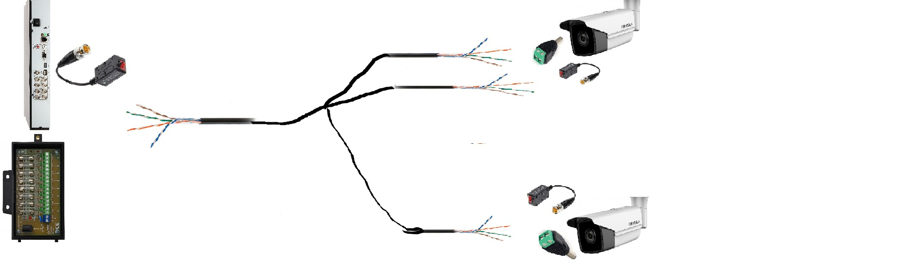

    do skrętki biegnącej od rejestratora możesz podłączyć maxymalnie 3 kamery ( jedno zasilanie i wizje). Jeżeli masz podłączoną jedną kamerę a przedłużony przewód idzie na zewnątrz do kolejnej kamery to podłącz kolejną. Jak nie wiesz gdzie idzie przewód to go namierz i opisz co chcesz na którym przewodzie uzyskać. Pozdrawiam

    "Rozszyj" ten kabel na poszczególne przewody i taki schemat umieść na zdjęciu, bo inaczej się nie dogadamy. Stosujesz zamiennie pojęcia "przewód", "kabel", "skrętka" - i tylko mieszasz w głowach.
    Przede wszystkim, jeśli od rejestratora do dwóch kamer idzie tylko jeden kabel LAN i ma on więcej niż 10metrów, to wg mnie kamery nie zostaną właściwie zasilone - spadek napięcia na przewodach będzie zbyt duży (no chyba że zrezygnujesz z podświetlenia IR). Podziękuj instalatorom wystawiając im odpowiednią opinię.

    Podsyłam zdjęcie jak to wygląda moim zdaniem bo wszystko idzie z jednej skrętki, a odległość może być okolo 10 m z rejestratora do kamery. Jak podłączyć dwie kamery na jednej skrętce z mostkowaniem przewodów?

    Połącz to dokładnie jak narysowałem, nie musiusz rozumieć ;)
    Tak-plus zasilania to b/pom+pom, a masa zasilania to b/brąz+brąz.
    Parą b/nieb+nieb idzie sygnał wideo z kam1, a parę b/ziel+ziel sygnał wideo z kam2. Ponieważ zostanie nam niewykorzystany odninek pary b/nieb+nieb idący od kam1 do kam2, to warto go wykorzystać do zmniejszenia rezystancji przewodów zasilającym kam2 i zrównoleglić z przewodami zasilającymi.
