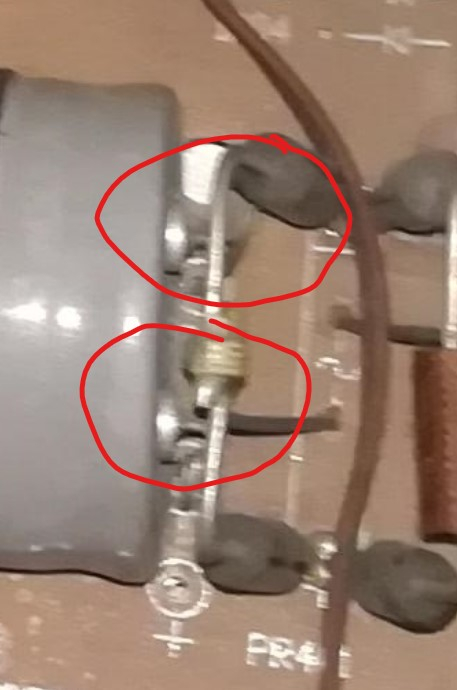

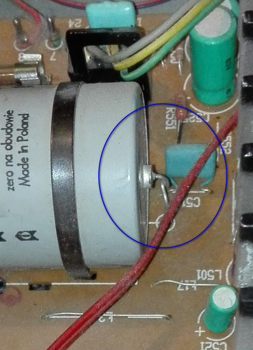

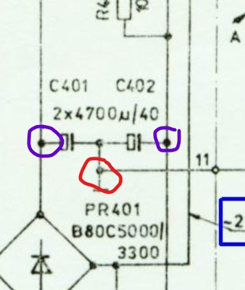

  • #10 18052611
    Grzegorz Markowski
    Posty: 5318
    Pomógł: 900
    Ocena: 750
    mrlol1604 napisał:
    Czyli masa to obudowa tak? jestem początkujący wiec proszę o wyrozumiałość.
    Jedną końcówkę pomiarową przykładasz do tego
    Jak naprawić zawyżone napięcie w WS 502 i brak reakcji FS502 na EQ?
    wyprowadzenia kondensatora, a drugą, kolejno do tych dwóch
    Na fragmencie schematu niestety zamieniłem kolory wyprowadzeń. :-(

  • #13 18075028
    mrlol1604
    Poziom 7  
    Posty: 82
    Ocena: 3
    kondensatory 4700uf juz naprawiłem zrobiłem głupi błąd bo połączyłem je równolegle a trzeba je dać szeregowo. Dziękuje za pomoc, ale mam jeszcze problem z equalizerem. Zauważyłem ze nagrzewają się przy nie załączonym eq (nadal świeci czerwona dioda Stand by) 2 tranzystory T105 i T106. Przy wyłączaniu zasilania (wzmacniacza) na wyświetlaczu od equalizera jest na chwile komunikat equal. czyli włączony (przy tym powoli gaśnie jakby kondensatory się rozładowywały) ale już po włączeniu wzmacniacza świeci się czerwona dioda na On Stand By i napis gaśnie.
