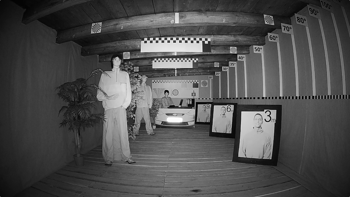

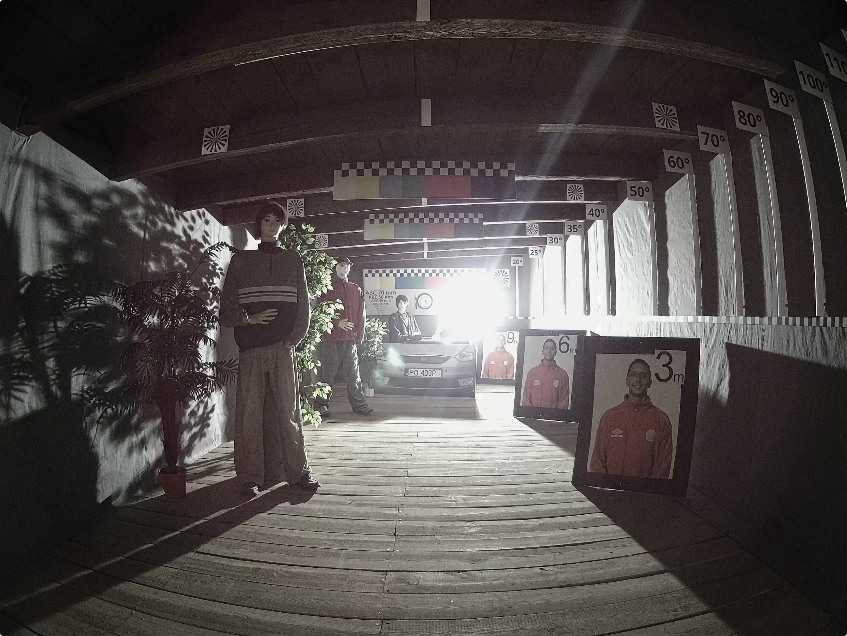

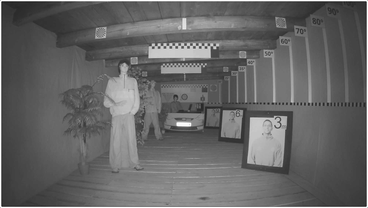

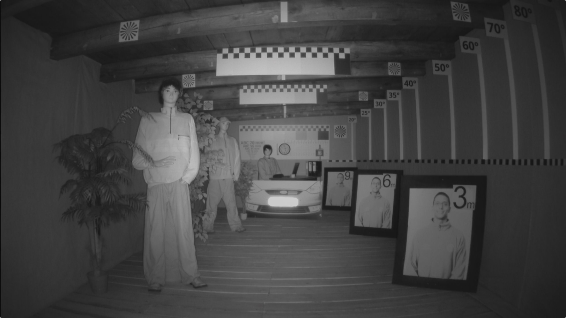

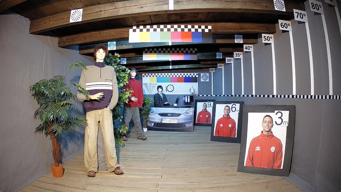

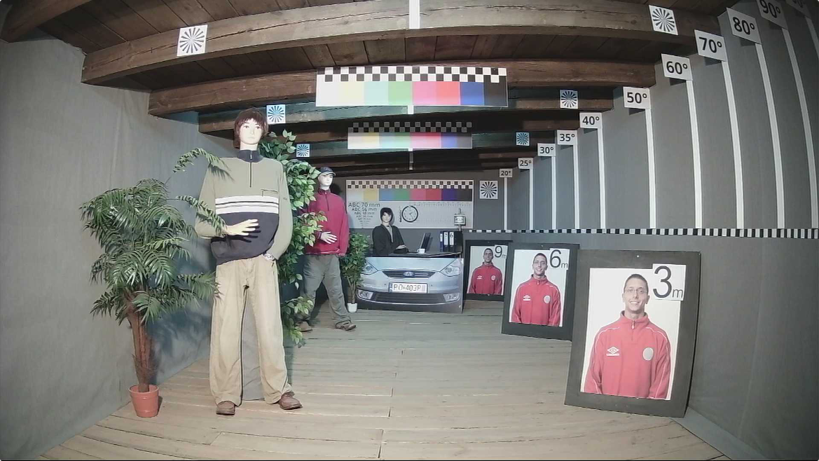

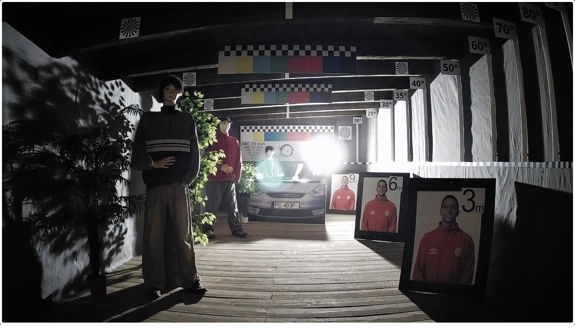

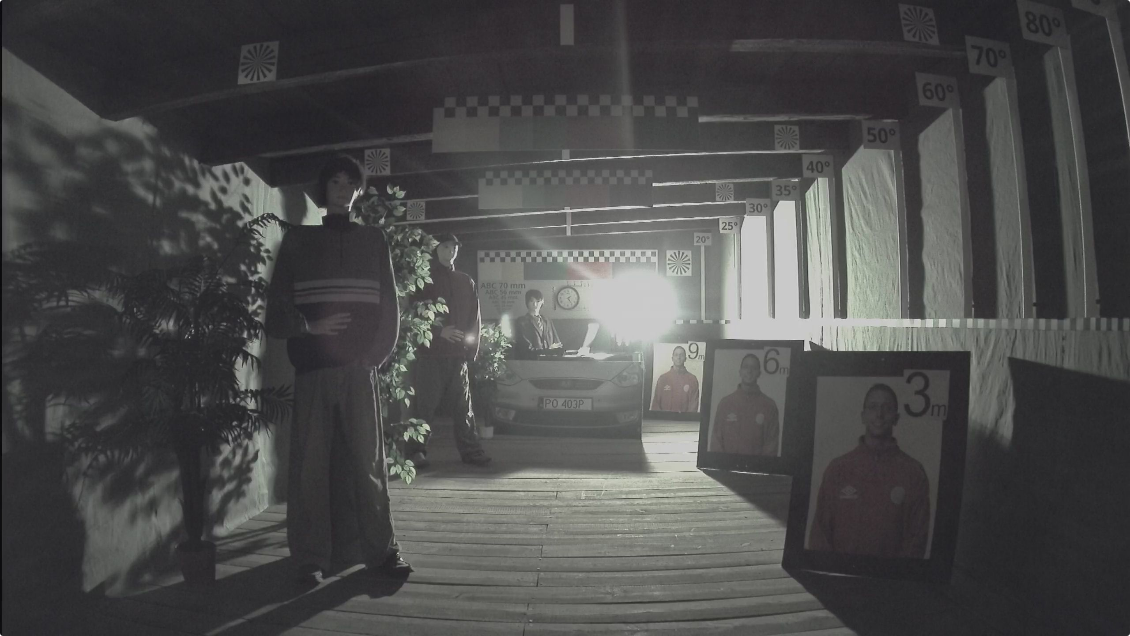

    Co do porównywania jakości kamer to wrzuciłem do jednego tematu te obrazki to wrzucę i tu. Dwie kamery. Jedna za 100 druga za 1000 zł. Owszem różnice widać i w świetle dziennym( ( chociażby kolory), ale dopiero przy świetle skierowanym w obiektyw kamery widać przepaść dzielącą te dwa urządzenia. Jak kamera ma stanowić element zabezpieczenia obiektu, to nie możemy liczyć na to , że zawsze będą dobre warunki oświetleniowe, a szczególnie wtedy gdy wydarzy się coś co będziemy chcieli odtworzyć ;)
    Wszystkie kamery są oczywiście tej samej rozdzielczości 1080p
    kamery do monitoringu domu. Czy warto brać droższe np z funkcją WDR? kamery do monitoringu domu. Czy warto brać droższe np z funkcją WDR? kamery do monitoringu domu. Czy warto brać droższe np z funkcją WDR? kamery do monitoringu domu. Czy warto brać droższe np z funkcją WDR?

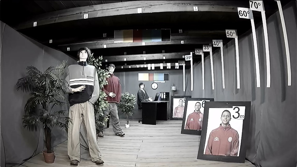

    To dorzucę jeszcze kamerę za 200 zł a więc z przedziału cenowego często właśnie wybieranego przez klientów.

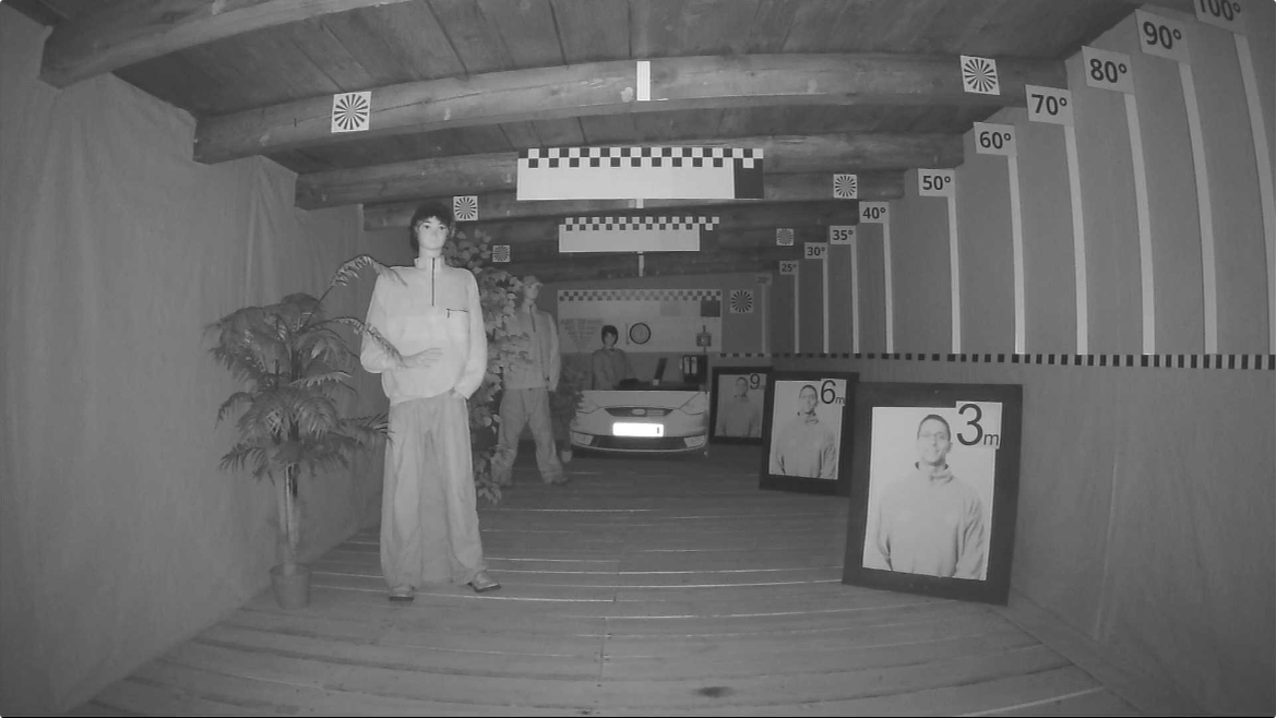

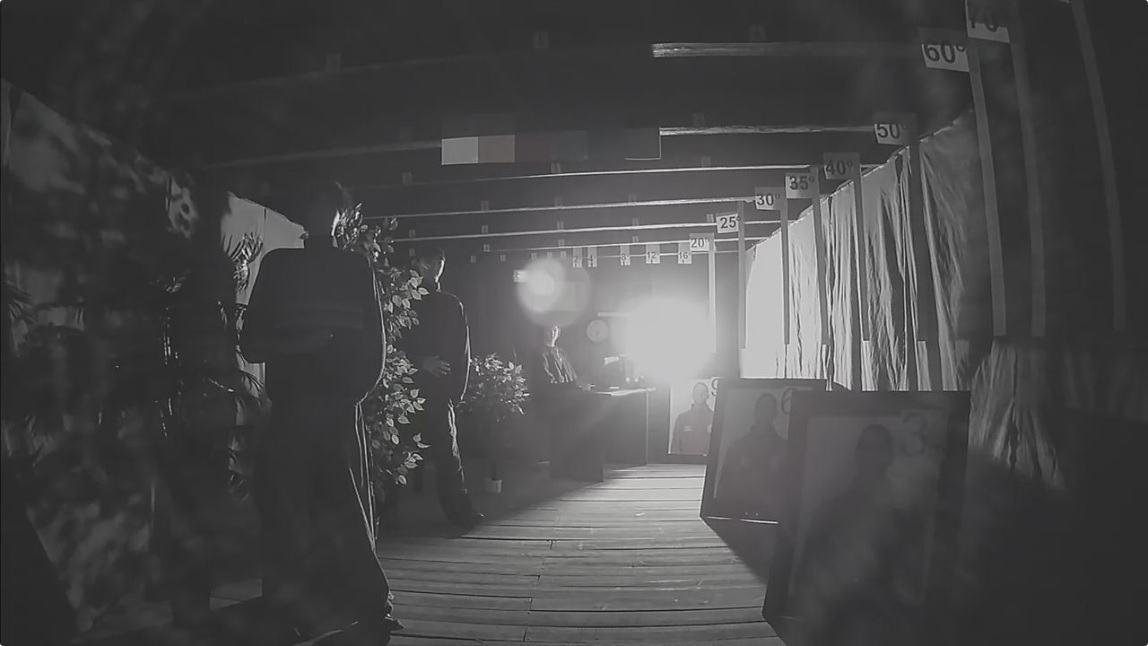

    To jeszcze dorzućmy obraz w trybie czarno białym ( nocnym) z załączonym IR
    Po kolei kamera za 150 zł 200 zł i 1000 zł
    kamery do monitoringu domu. Czy warto brać droższe np z funkcją WDR?kamery do monitoringu domu. Czy warto brać droższe np z funkcją WDR? kamery do monitoringu domu. Czy warto brać droższe np z funkcją WDR?
    I to są testy pozwalające w jakimś tam stopniu ocenić jakość kamery, a nie filmiki z YT robione w dobrych/ korzystnych warunkach oświetleniowych.

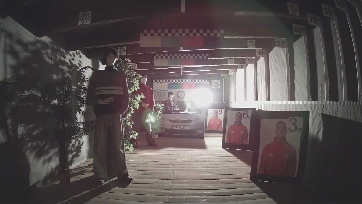

    Spojrzałem sobie na szybko na tanie kamerki 4Mpx.
    Obraz przy świetle na wprost kamery i w trybie nocnym jest po prostu gorszy niż z droższej kamery 2Mpx i w sumie nie ma co się dziwić.. Potem sobie jeszcze porównam kilka kamer.
    Spojrzałem sobie też na kamery HD-TVI 5Mpx Hika model:HAC-HFW2501T-Z-A-27135 w cenie około 700 zł. Ma WDR a nie D-WDR ale informacji o zastosowanym przetworniku brak.
    Może to efekt skalowania, ale przy świetle na wprost i w trybie nocnym, jakoś nie mogę dostrzec różnicy w stosunku do kamery za 1000 zł ( mogę spytać o jej model?) 2Mpx
