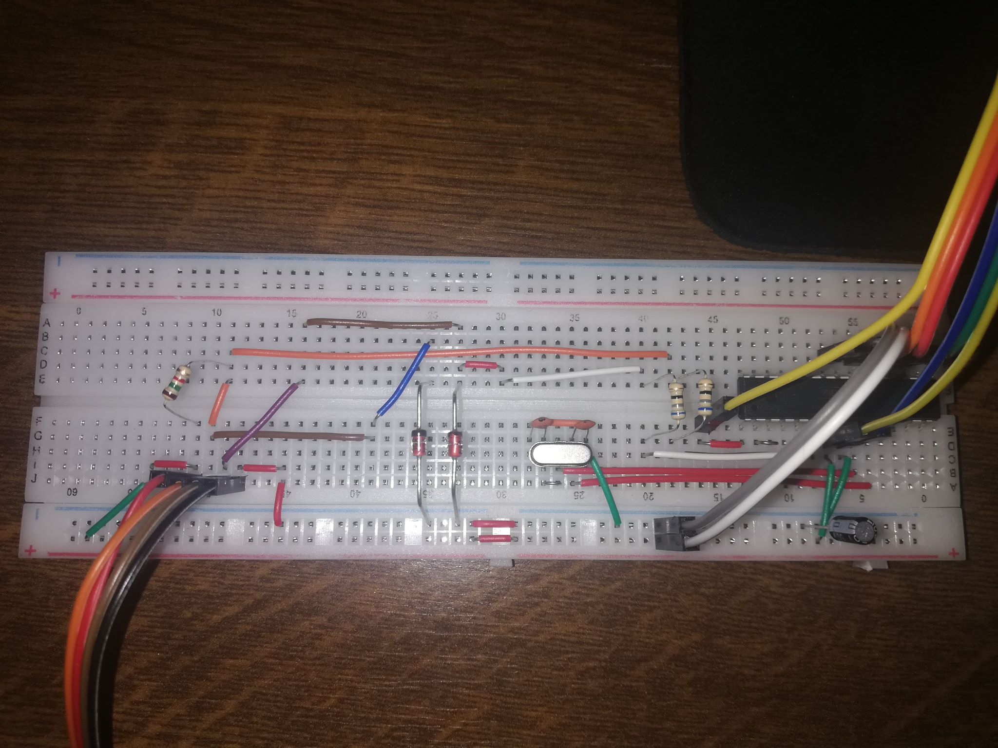

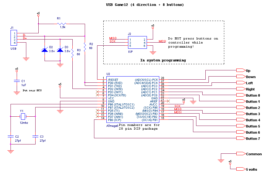

    Witam. Próbuję zbudować kontroler używając instrukcji ze strony raphnet.net/electronique/usb_game12/index_en.php . Niestety po podłączeniu urządzenia po kilku sekundach system wyrzuca "Nie rozpoznano urządzenia USB". Wiecie może co mogło pójść nie tak?
    Mikroprocesor to Atmega8A-PU, miał być Atmega8-PU, ale z tego co przeczytałem to nie ma między nimi istotnej różnicy.

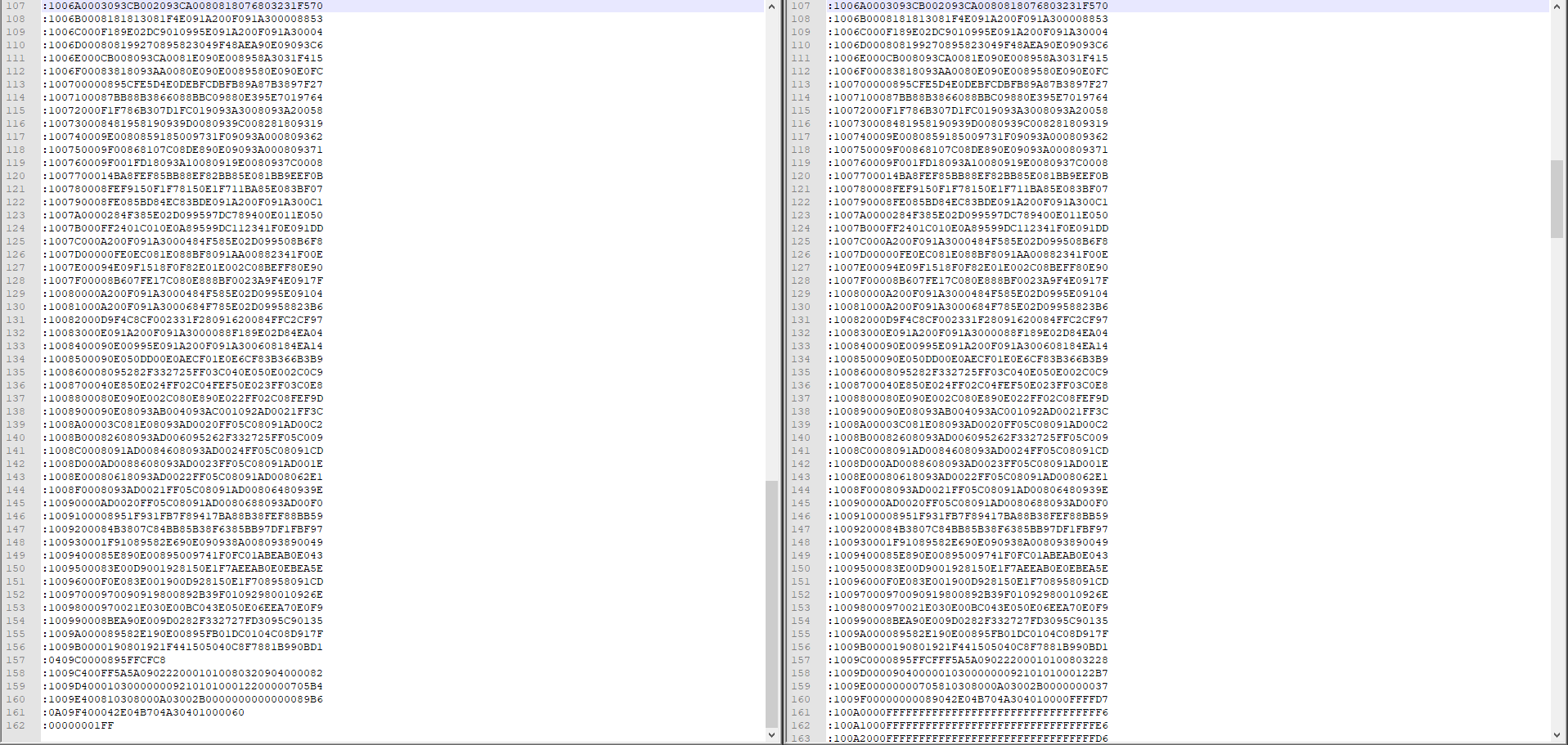

    Do programowania używam AVRISP MKII i AtmelStudio. Fuse są ustawione na 0xC9 i 0x9F. Kod hex ze strony flashuje się chyba prawidłowo, bo da się go przeczytać, zmienia się wyłącznie końcówka i nie wiem czy jest to istotne.

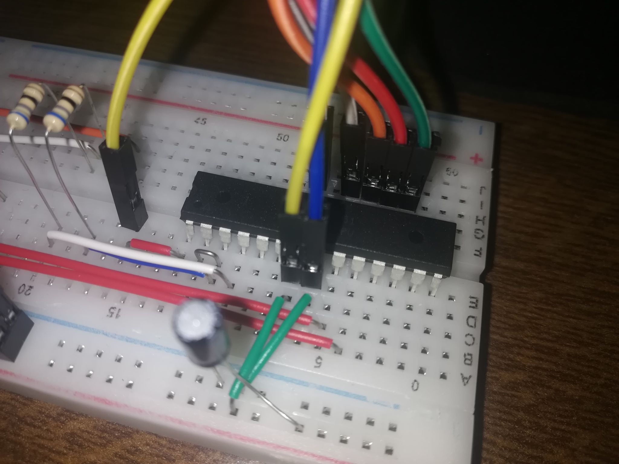

    Pięknie rozmieściłeś elementy, ale, połączenie rezonatora kwarcowego powinno być bardzo krótkie, dlatego proponuję abyś kwarc umiejscowił ukośnie zaraz przy stykach Atmegi, kondensatory też.

    Z błędów mechanicznych - kwarc masz za daleko nóżek mikrokontrolera, na kabelkach i stykówce tworzą się pojemności pasożytnicze i może procesor w ogóle nie wstaje.
    Dodaj jakąś diodę świecącą którą będziesz zapalał i gasił programowo, to przynajmniej będziesz wiedział, czy mikrokontroler podejmuje pracę.

    Kiedyś miałem taki problem z USB na Atmedze i okazało się, że to wina diod zenera na liniach D+ i D-, jak dałem na próbę bez nich to zadziałało...
    Te połączenia do kwarca są zdecydowanie za długie.

    C3V6 może generować zbyt wysokie napięcie. Spróbuj użyć diod C3V3
