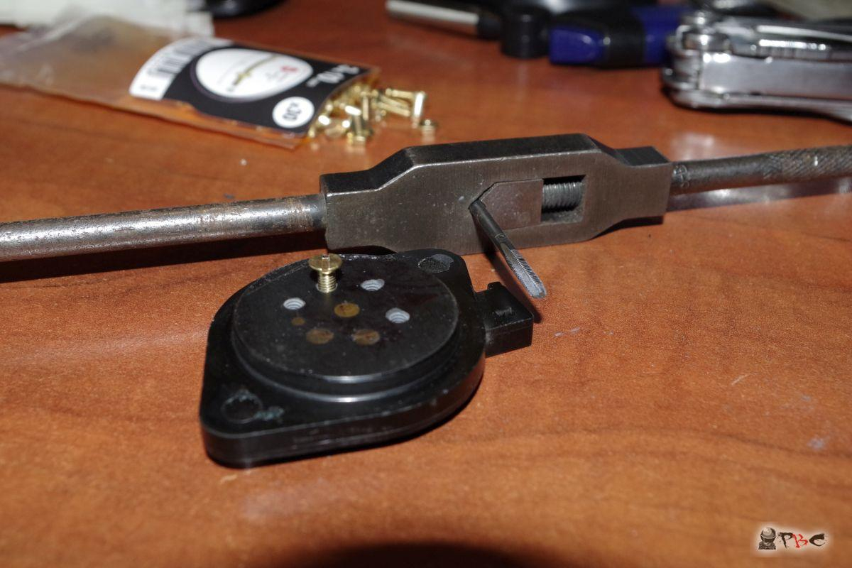

    Zacznę od pierwszego elementu układanki - czujnika biegu (znanego dawniej pod nazwą: czujnik luzu).
    Jest to przeróbka znana od dłuższego czasu w motocyklach z tym i podobnymi silnikami. Polega ona na wymontowaniu oryginalnego czujnika luzu który fabrycznie posiada 4 styki:
    - masa
    - luz
    - bieg 2
    - bieg 3
    Dlaczego obecne są styki biegów 2 i 3? Te sygnały idą do modułu zapłonowego celem lekkiego zmniejszenia mocy na tych biegach. Prawdopodobnie żeby zmniejszyć ryzyko wyjechania motocykla spod czterech liter mniej doświaczonym kierowcom. A przynajmniej tak słyszałem. Na 100% mało kto poza produecntem wie - nawet oryginalna serwisówka nic na ten temat nie wspomina. W praktyce odłączenie tych dwóch przewodów nie zmienia w moim (i nie tylko) odczuciu nic jeśli chodzi o pracę silnika.
    Modyfikacja polega na dodaniu brakujących styków biegu 1, 4, 5 oraz 6 oraz doprowadzeniu wszystkich sygnałów do jednostki sterującej. W tym celu należy w oryginalnym czujniku wyskrobać sylikon od strony styków i oczyścić całość. W miejscach gdzie powinny być styki jest sprzyjającym zbiegiem okoliczności coś w rodzaju plastikowych słupków które idealnie pokrywają się z miejscami w których trzeba będzie wiercić. Materiał obudowy czujnika jest bardzo kruchy (coś pomiędzy bakielitem a ceramiką) dlatego wiercić trzeba bardzo delikatnie i z uwagą.
    Ja, wiedząc o tym, nie wierciłem swojego czujnika, tylko kupiłem drugi taki sam na popularnym portalu aukcyjnym, na wypadek gdyby całość pękła. Jest to dość krytyczne, ponieważ strona styków pracuje w oleju i bez tego czujnika silnik nie złapie ciśnienia oleju (nie wspominając o wylewaniu się oleju przez otwór).
    Jedną z popularniejszych metod jest dorobienie styków ze starterów do świetlówek. Ja poszedłem inną drogą - żeby jeszcze bardziej utrudnić ewentualny wyciek oleju przewiercone otwory nagwinowałem a stykami zostały mosiężne śruby wpuszczane. Wyloty otworów zostały tak sfazowane, żeby rowki na śrubokręt były powyżej czoła czujnika - pozwoliło to po wkręceniu śrub (na klej do gwintów) na spiłowanie całości żeby zgubić wspomniane rowki i uzyskać równą powierzchnię.
    Bandit Info Box, czyli zestaw dodatkowych wskaźników w motocyklu Bandit Info Box, czyli zestaw dodatkowych wskaźników w motocyklu Bandit Info Box, czyli zestaw dodatkowych wskaźników w motocyklu Bandit Info Box, czyli zestaw dodatkowych wskaźników w motocyklu Bandit Info Box, czyli zestaw dodatkowych wskaźników w motocyklu
    W tym miejscu popełniłem mały błąd - lutowanie przewodów do śrub od drugiej strony zrobiłem po szlifowaniu, zamiast przed. Temperatura sprawiła, że śruby lekko się poruszyły w materiale obudowy i musiałem poprawiać szlif. Koniec końców udało się. Od strony lutowania zalałem wszystko płynną uszczelką - po półtora roku ani kropla oleju nie przedostała się przez czujnik.

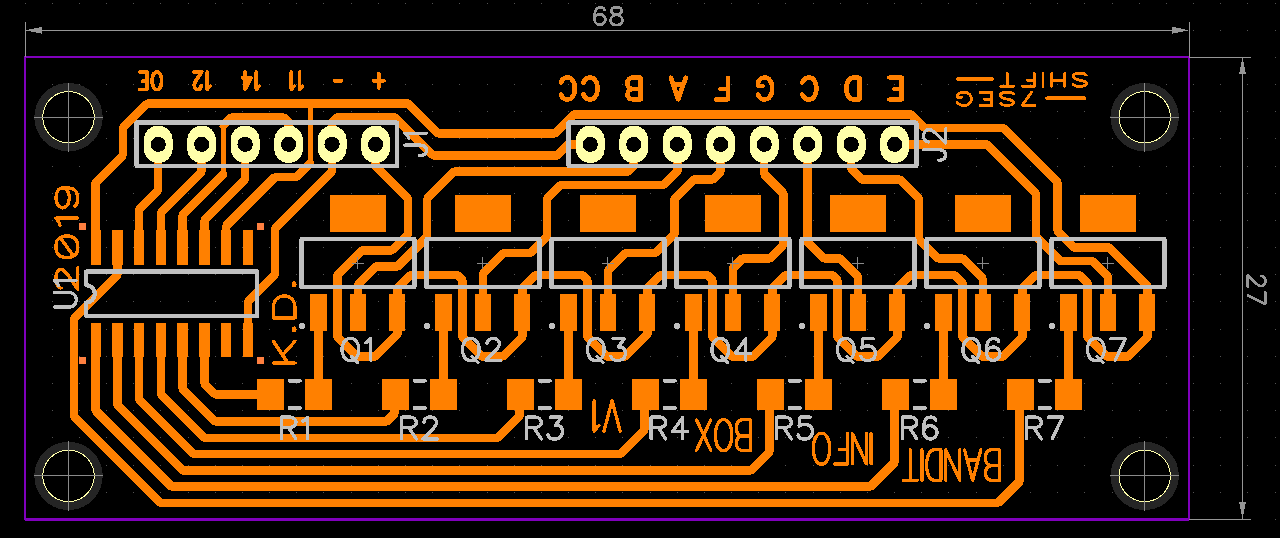

    Wyświetlanie biegu zrealizowane jest przy pomocy wyświetlacza siedmiosegmentowego wbudowanego w oryginalną obudowę prędkościomierza. Jest on wkomponowany tak, że przysłania nieużywane miejsce na oryginalnym wyświetlaczu:
    Początkowo chciałem go sterować bezpośrednio z procesora, ale żeby spełniał swoje zadanie w każdych warunkach (czyli także w ostrym słońcu padającym wprost na niego) i był widoczny - musiał mieć możliwie dużą moc. Stąd kupiłem najmocniejszy wyświetlacz w tym rozmiarze jaki znalazłem (model OSL10561-LRA o jasności 100mcd, 20mA, 14,2mm wysokości). Aby wysterowanie go nie było przyczyną żadnego pożaru zrobiłem małą płytkę z rejestrem przesuwnym 74HC595 oraz siedmioma tranzystorami PNP (PZTA92). Całość wykonana jako SMD z racji na to, że chciałem zmieścić całość w oryginalnej obudowie zegarów (płytka własnej produkcji, termotransfer):
    Bandit Info Box, czyli zestaw dodatkowych wskaźników w motocyklu Bandit Info Box, czyli zestaw dodatkowych wskaźników w motocyklu Bandit Info Box, czyli zestaw dodatkowych wskaźników w motocyklu Bandit Info Box, czyli zestaw dodatkowych wskaźników w motocyklu Bandit Info Box, czyli zestaw dodatkowych wskaźników w motocyklu Bandit Info Box, czyli zestaw dodatkowych wskaźników w motocyklu
    Czujnik temperatury powietrza to NTC20K, olej to PT1000 zamontowany w miejscu do pomiaru ciśnienia (mosiężna gilza z termostatu od fiata, ceramiczna pastylka z PT1000 wklejona do środka na klej "metalowy" do połowy w celu dobrej przewodności ciepła a od styków w górę sylikon wysokotemperaturowy).
    Jednak najważniejszą częścią jednostki sterującej jest płyta główna na której znajduje się sterująca wszystkim ATMEGA328P.
    Płytka i jej schemat zostały zaprojektowane w programie DipTrace.
    Schemat, projekt płytki, wizualizacja 3D oraz faktyczna płytka (wykonana na zlecenie, z racji na dwie warstwy i metalizację otworów):
    W tym miejscu zaznaczam, że jestem amatorem i zdaję sobie sprawę, że pewne rzeczy można było zrobić lepiej - to tylko wynik hobby po godzinach. Proszę o łagodny wymiar kary w komentarzach ;) To samo dotyczy kodu - pierwotnie był pisany pod Arduino Nano w fazie pierwszych testów na jesieni 2017:

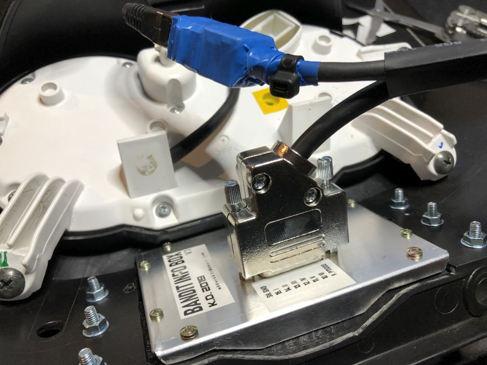

    Tylna ścianka z wtykiem DB15 który łączy wszystko razem:

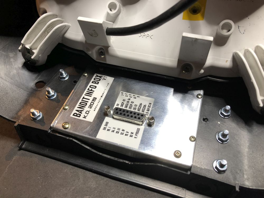

    Zamontowane na motocyklu:
    Podsumowując - całość sprawuje się bardzo dobrze i spełnia swoją rolę. Jest to mój pierwszy projekt który wstawiam na elektrodę, chociaż jestem tu od trzynastu lat. Ciekaw jestem co o nim sądzicie (mając w pamięci, że jest to konstrukcja w pełni amatorska). W razie pytań służę pomocą.
