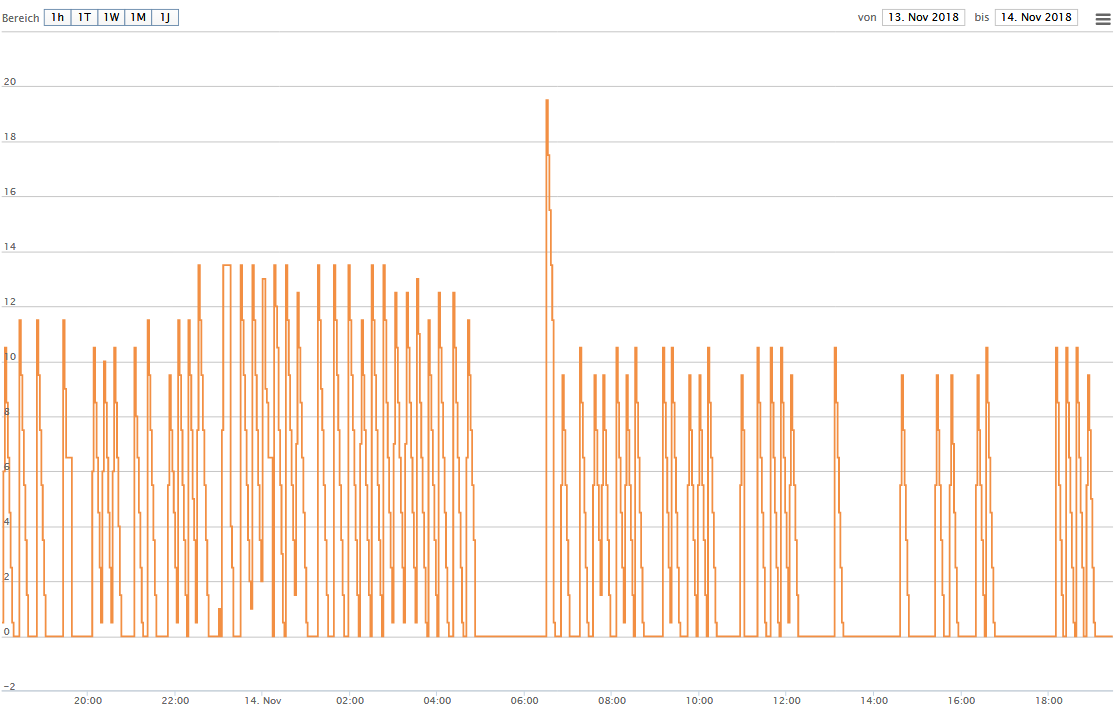

Jaki kocioł gazowy jednofunkcyjny z zasobnikiem dobrać do nowego domu 180 m² z podłogówką i czy Buderus GB062 24 kW z zasobnikiem 100 l będzie odpowiedni?
Do takiego domu sensowniejszy będzie kocioł jednofunkcyjny 14 kW z możliwie niską mocą minimalną około 2 kW; 24 kW to w praktyce przerost formy dla ogrzewania podłogowego i większy sens ma głównie wtedy, gdy chcesz szybciej grzać c.w.u. [#18089027][#18088424][#18094638] Przy zasobniku 100 l trzeba patrzeć na powierzchnię wężownicy: dla kotła 24 kW szukano co najmniej ok. 1,2 m², bo przy mniejszych powierzchniach taka moc i tak nie będzie realnie wykorzystana i kocioł trzeba będzie skręcać [#18089027][#18094355][#18095775] Jeśli wybierasz między 2-14 a 2-24, wątki wskazują raczej 2-14 dla CO, a 2-24 zostawiają jako zapas na c.w.u. i na mrozy [#18087424][#18089027][#18094638] Dla 4-osobowej rodziny 100 l może wystarczyć przy prysznicach, ale 150 l daje większy komfort i spokój [#18122435][#18122325][#18133160]

    Nie wiem jakiej mocy dobrać kocioł gazowy jednofunkcyjny z zasobnikiem ?
    Dom nowy w budowie. Parter z poddaszem użytkowym garażem i piwnicą. Garaż i piwnica nie ogrzewane. Kocioł w piwnicy.
    Docieplenie poddasza wełna Rocwool 25cm. Docieplenie ścian styropian fasadowy grafitowy 15 cm. Bez rekuperacji. Okna 3 szybowe.
    Powierzchnia do ogrzania czyli parter i poddasze 180 m2. Całość ogrzewania to podłogówka. Planuję 55/40 stopni C.
    Nieco większe zapotrzebowanie na ciepło z powodu :
    - dużego okna aluminiowego fasadowego ( 3 szyby ) o pow 20m2 ( cała ściana szczytowa od południa )
    - z powodu nieogrzewanego garażu w bryle budynku
    - z powodu nieogrzewanej piwnicy
    - z powodu nieco zwiększonej kubatury przez antresolę ( pustkę )
    W duże przymrozki planowana możliwość dogrzania kominkiem (bez płaszcza wodnego)
    W sklepie proponują mi buderusa GB062 - 24 KW i zasobnik 100L
    czy to dobre rozwiązanie ?

    Kocioł który mi proponują ma moc 24 KW . Z wykresu powyżej wnioskuję że 14KW powinno mi wystarczyć. Wobec powyższego czy warto kupić mocniejszy 24KW czy lepiej 14KW ?

    Kup kocoł o najmniejszej dostęnej mocy!
    Te 24 kW to ściema, a podłogówka to katastrofa.
    35.-38 To max.
    Ja mam 12kW a i tak za duży.

    Modulacja 12% do 100% czyli 12% z 25kW to 3kW
    Dlaczego pisałem że lepiej ten niż na 14kW max? Bo na potrzeby cwu masz większą moc i szybciej nagrzejesz wodę w sytuacjach ekstremalnych.
    Najnowsze kotły mają moc minimalną bodajże 2kW z groszem.

    Gdyby to był mój dom to 2-14 ale zasobnik na cwu 150l

    To może nawet być za dużo mocy.
    Szukaj najmniejszego możliwego do kupienia.
    Wypisano morze postów na ten temat, a tu dalej bzdury o kotłach 24kW czy nie daj Boże 32 kW do domku. Opowieści że braknie ciepłej wody czy inne bzdury.
    Moce minimalne kotłów nie da się zmniejszać w nieskończoność. Im większy tym moc minimalna większa. Trzeba patrzeć dokładnie, bo często informacje są "niepełne" albo w rzeczywistości kocioł nie potrafi stabilnie pracować na minimalnej mocy.
    Jak jeszcze budowa to tylko podłogówka. Tylko "gęsta" aby dawała moc przy niskich temperaturach. Wtedy można ew. "wkomponować" inne nowoczesne źródła ciepła. np. PC, gdy gaz okaże się drogi.
    Jednak zawsze lepiej mieć jakieś starodawne źródło typu kominek czy koza. Na wypadek awarii zasilania, awarii kotła lub siarczyste mrozy.

    Jeśli 2-14 kW to za dużo to daj przykład kotła który ma od np. 0,5kW.
    14kW to sporo za dużo dla współczenego domu spełniającego wymogi rozporządzenia o budynkach
    No chyba, że dom ma 300m2.
    Ta moc jest liczona dla -20/20 oC. Ile dni w roku jest w Polscce taka temperatura???
    Ostatniej zimy u nas min było ...-19.przez dwie noce!
    35 kW to zupełny bezsens. To jak kupowanie ciężarówki aby jeżdzić kilka km do pracy.
    Nie znam kotła o mocy min 500W. Choć dobrze by było aby taku był dostępny.
