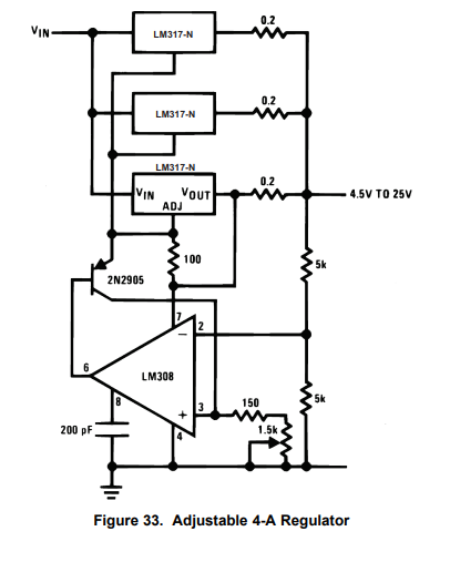

    Będzie lekko mniejszy od sumy. Tak wygląda schemat.
    Jak zrobić zasilacz regulowany z ATX? Stabilizator większy niż LM317?
    Te lmy317 można zamienić na lm350 bez żadnego problemu ?

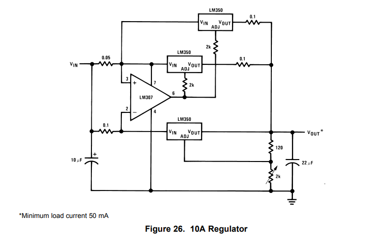

    Mógłbyś wytłumaczyć dlaczego jest tutaj użyty wzmacniacz operacyjny? Nie mam pojęcia jaka funkcję on pełni

    Służy on do tego, aby wszystkie 3 układy pracowały z równym obciążeniem.
    Możesz jeszcze użyć LM338 którego maksymalny prąd wynosi 5A. W powyższym schemacie użycie LM338 zamiast LM350 spowoduje maksymalny prąd 15A.
    Nie rozumiem, po co ci takie wysokie natężenie w zasilaczu warsztatowym. Przeważnie do zasilania drobnej elektroniki 3A jest zdecydowanie wystarczające.
