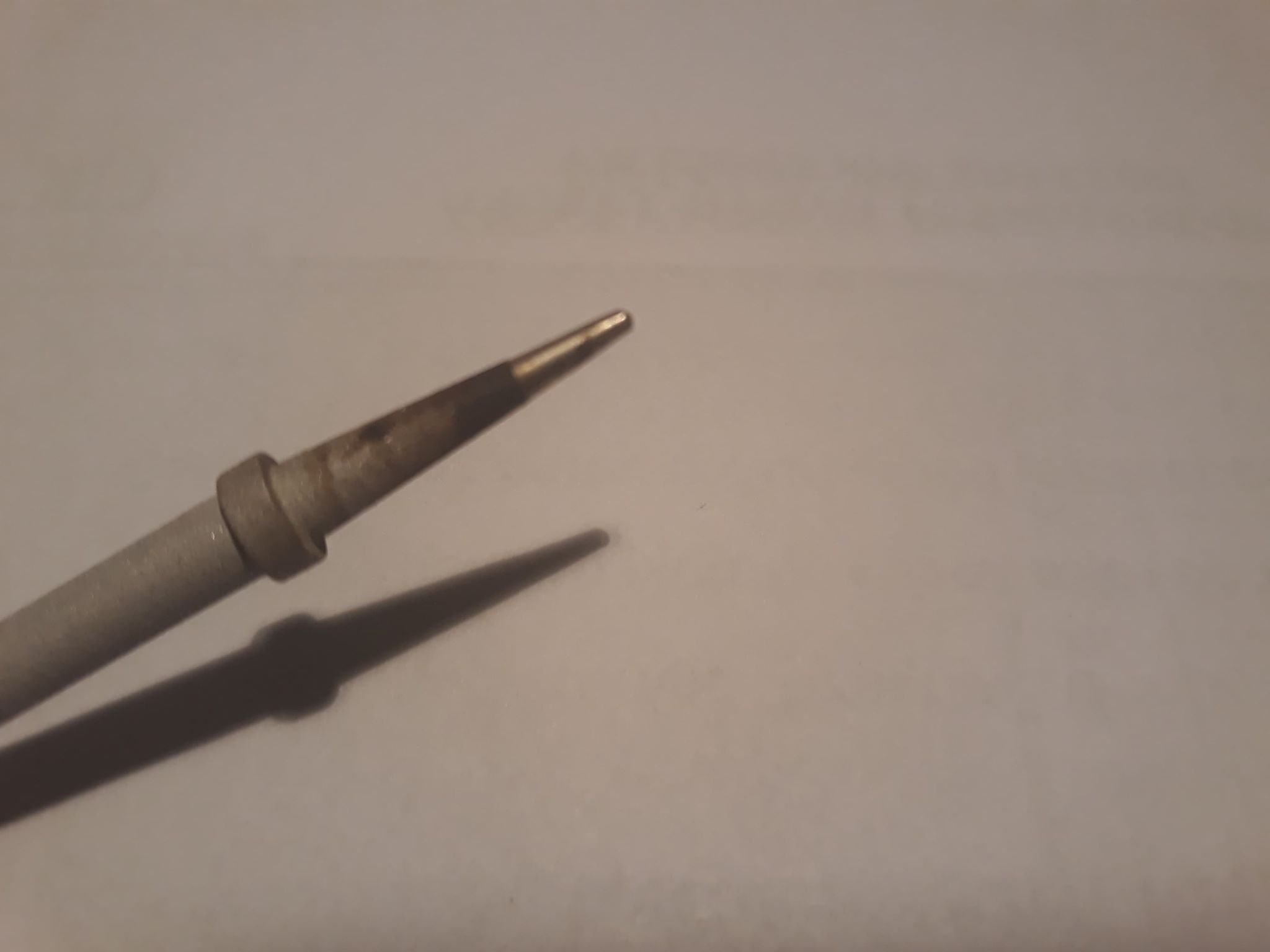

    Niedawno kupiłem swoją pierwszą lutownicę Velleman VTSS4N. Gdy ją pierwszy raz podłączyłem to zaczął się z jej wnętrza unosić dym, co trochę mnie zdziwiło, ale przeczytałem gdzieś, że tak może być na początku.
    Na początku działała, ale po zrobieniu kilku lutów grot po przyłożeniu go nie chce nagrzać elementów tak aby stopiła się cyna. Myślałem, że to może kwestia brudnego grota, więc topiłem go w kalafonii, potem wytarłem mokrą gąbką i pobieliłem. Jednak zauważyłem, że szybko robi się znowu brudny. Mimo czyszczenia nie chciał jednak grzać, chociaż samą cynę topi, więc niby temperatura jest ok.
    Założyłem więc nowy grot i znowu było niby ok, znowu poleciało troszkę tego dymu z kolby, udało mi się zrobić dosłownie 4 luty i ten sam problem, czyszczenie nic nie daje.
    I teraz zastanawiam się, czy robię coś nie tak, czy to kwestia lutownicy i reklamować? Temp. ustawiałem 300*C, ale później podkręciłem do 350*C.

    Pomijając wątpliwą jakość tej lutownicy, definitywnie robisz coś źle. Ta lutownica nie ma kontroli temperatury, a co za tym idzie pozostawiona na stojaku zwiększa temperaturę wypalając topnik i utleniając spoiwo. Musisz non stop lutować i czyścić grot

    Dlaczego lutownica Velleman VTSS4N przestaje grzać po kilku użyciach?
    Sorki za kiepską jakość zdjęcia. Grot siedzi ciasno.
    Problemem chyba było to, że na grocie nie zostawiałem w ogóle cyny, tylko po jej przyłożeniu wycierałem go gąbką. W momencie jak zostawiam na nim choćby małą kroplę to jak potem przyłożę drucik cynowy do elementów to ładnie się topi.
    Natomiast jak jest goły grot to mogę grzać ile wlezie i cyna się nie stopi. Czy to normalna sytuacja?
    No i o to chodzi. Po prostu nie może długo grot grzać się na sucho bo się taka oporna warstwa tlenków robi i wtedy jest rzeczywiście duży kłopot z doprowadzeniem z powrotem do używalności. Trzeba użyć drastycznych środków, które nie służą grotowi.
    Przyjmij taki schemat. Jeśli odkładasz lutownicę do podstawki to musi być nieco "mokra" od cyny. Przy normalnym lutowaniu zawsze coś cyny zostaje na grocie.
    W żadnym wypadku (!!!) nie wycierasz jej w tym momencie. Jeśli odstawiasz na dłużej, a nie wyłączasz, to możesz nawet specjalnie nałożyć trochę cyny by wisiała taka kropla. Cyna się robi szara i brzydka ale się tym nie przejmujesz. Dopiero jak coś chcesz polutować to wycierasz na gąbce (specjalnej do tego celu), lub choćby bawełnianej szmatce, dwoma ruchami tą szarą cynę i masz ładny srebrzysty grot, który bez problemu lutuje.
    Jak kończysz pracę, to możesz wytrzeć grot, ale zaraz po tym koniecznie trzeba nałożyć trochę świeżej cyny na grot i wtedy można wyłączyć lutownicę.
    Świeży, nie używany grot trzeba rozgrzewać od najniższej temperatury, która topi cynę i starać się by jak najszybciej pokryć go cyną. Dopiero jak jest cały pokryty cyną, temperaturę zwiększa się do normalnej.
    To co tu piszę znajduje się w zaleceniach producentów lutownic np. firmy Hakko:
    http://www.hakko.com/english/maintenance/topic_kotesaki.html
    a z własnego doświadczenia potwierdzam że to działa i warto się do tego stosować. Tak traktowany grot u mnie, często grzany bez przerwy całymi dniami nie sprawia problemów i wytrzymuje bardzo długo.

    Już dawno porzuciłem gąbkę. Lepiej sprawuje się wełna stalowa 0000, zużycia grota nie zauważyłem.
    enhanced napisał:
    Nie jest luźny ten grot?
    Ja przy wymianie grota smaruję go na grubo pastą termo-przewodzącą( od strony grzałki rzecz jasna).
