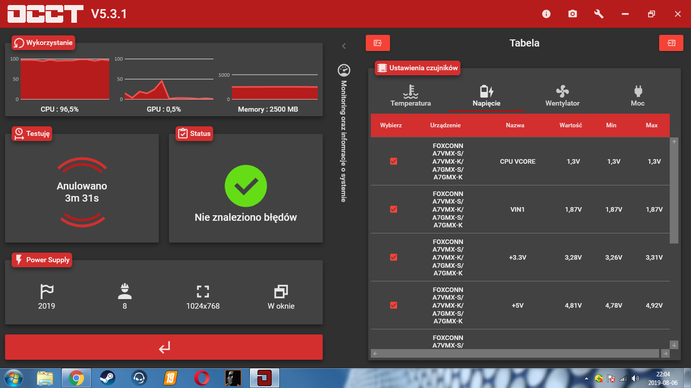

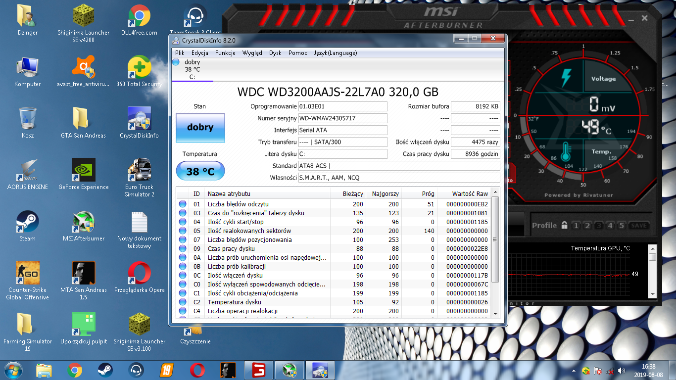

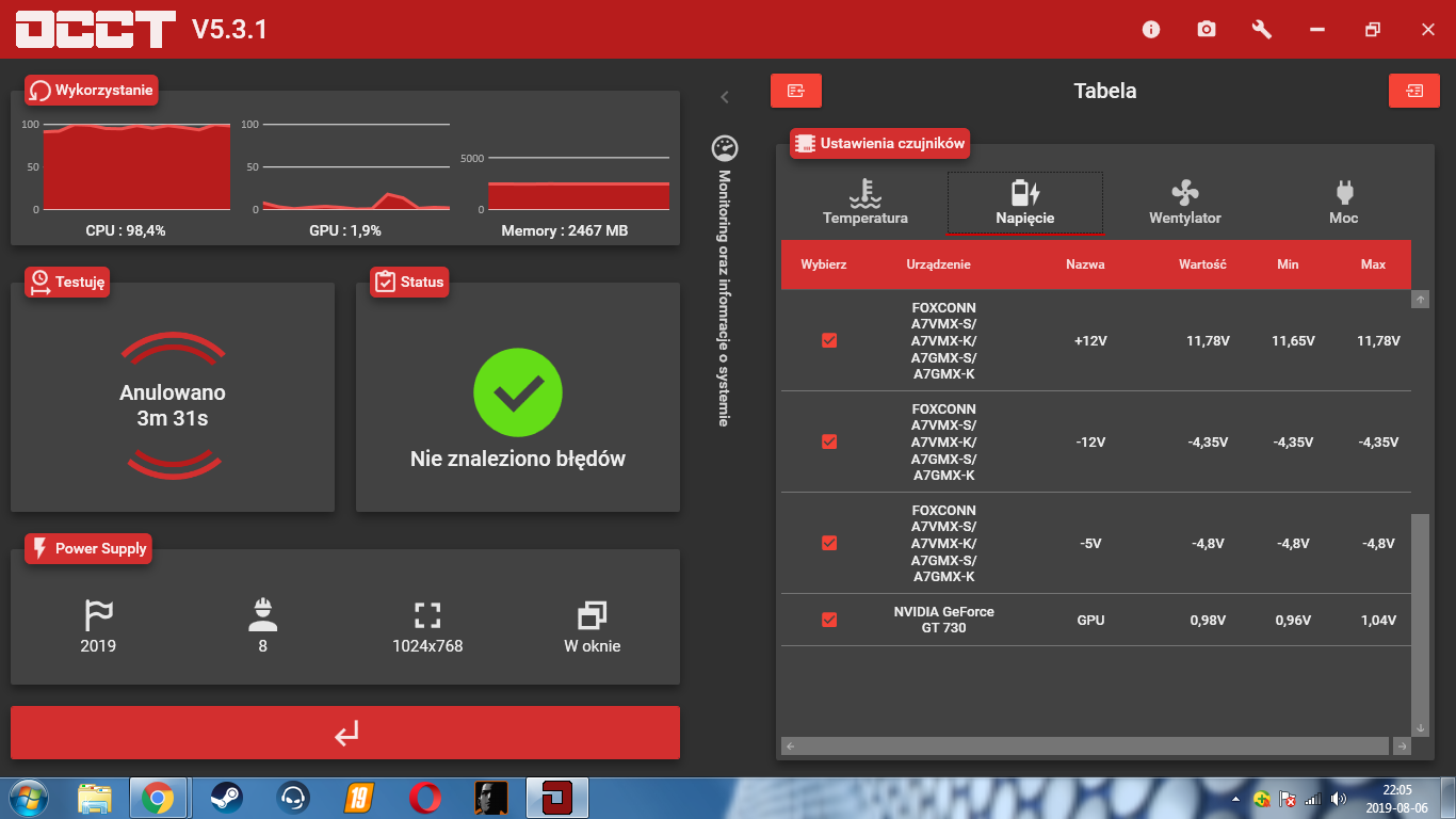

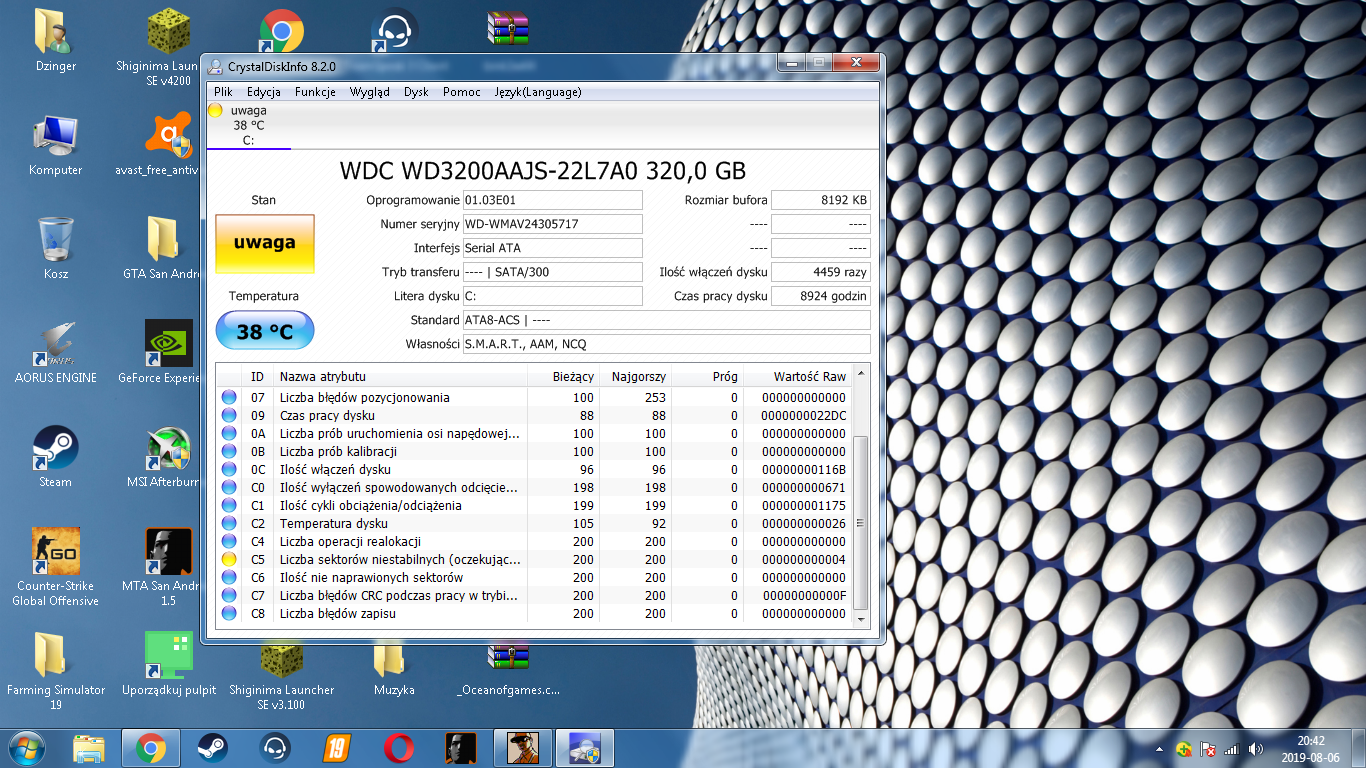

Jak naprawić dysk HDD, który co jakiś czas się resetuje i ma w CrystalDiskInfo 1 niestabilny sektor?
Najpierw zgraj ważne dane, bo ten dysk jest już uszkodzony i nie nadaje się do ważnych plików; wartość SMART 01 wskazuje na poważne problemy z powierzchnią/mechaniką, a dyski same z siebie się nie naprawiają [#18104363] [#18104391] Objawy resetowania dysku najpewniej powoduje wadliwy zasilacz Akyga 500W albo wcześniejsze uszkodzenie dysku przez zasilacz, więc sensownym krokiem jest wymiana zasilacza na markowy, bo na zasilaczu nie warto oszczędzać [#18101001] [#18101694] Jeśli chcesz to sprawdzić, zmierz napięcia i uruchom test OCCT „Power Supply” (GPU+CPU) przez około godzinę, ale dopiero po zabezpieczeniu danych [#18101694] [#18102211] Do tej konfiguracji wystarczy np. SilentiumPC Vero 400W [#18102235] Dysk SSD też może ucierpieć przy wadliwym PSU, więc najpierw wymień zasilacz, a dopiero potem rozważ wymianę dysku; jako sensowne SSD padły Adata SU650/SU800 oraz Crucial BX500/MX500 [#18104449] [#18104644]
