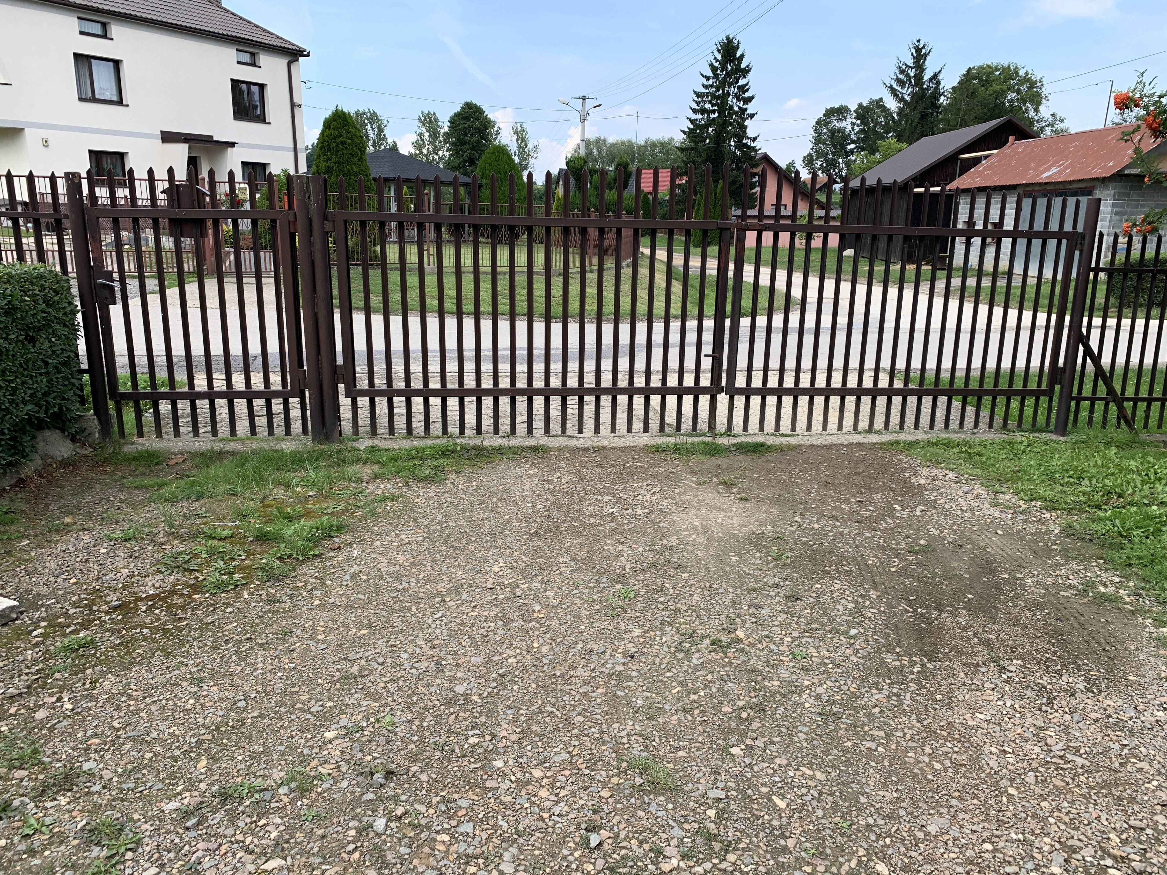

Użytkownik poszukuje napędu do bramy dwuskrzydłowej na słupkach o średnicy 75 mm, z ciężarem skrzydeł wynoszącym około 50 kg. W dyskusji polecane są dwa modele: Beninca BOB21M oraz Nice Wingo 2024. Użytkownicy zwracają uwagę na zalety Wingo 2024, takie jak siłowniki 24V i zabezpieczenie antyzgnieceniowe, w przeciwieństwie do Beninca, które ma siłowniki 230V i większy pobór prądu. Użytkownik, który zainstalował Wingo 2024, potwierdza jego doskonałe działanie, nawet przy oddaleniu centralki o 12 m od bramy. Wskazówki dotyczące montażu przewodów oraz możliwości dodania sterownika internetowego również zostały poruszone.
