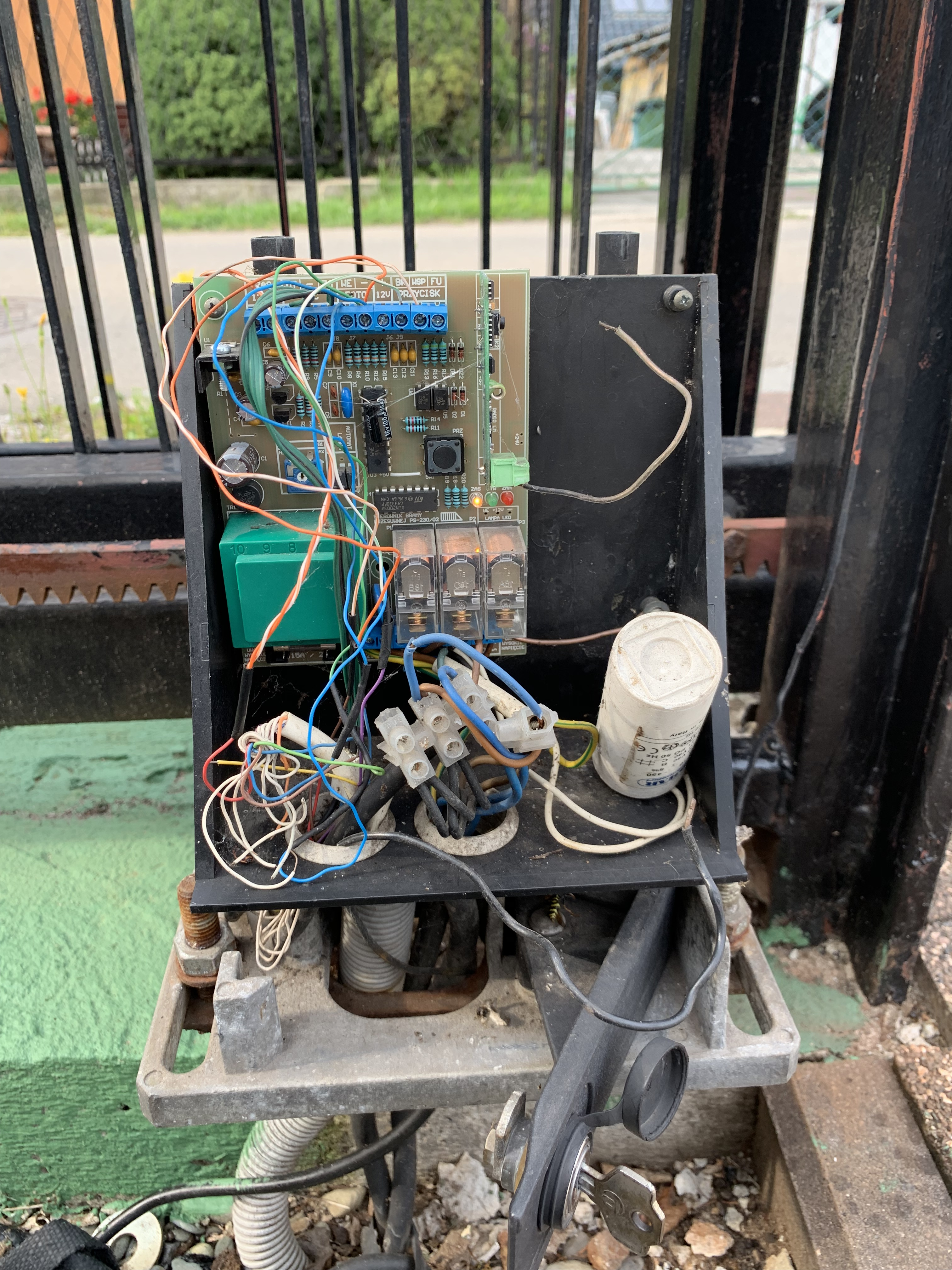

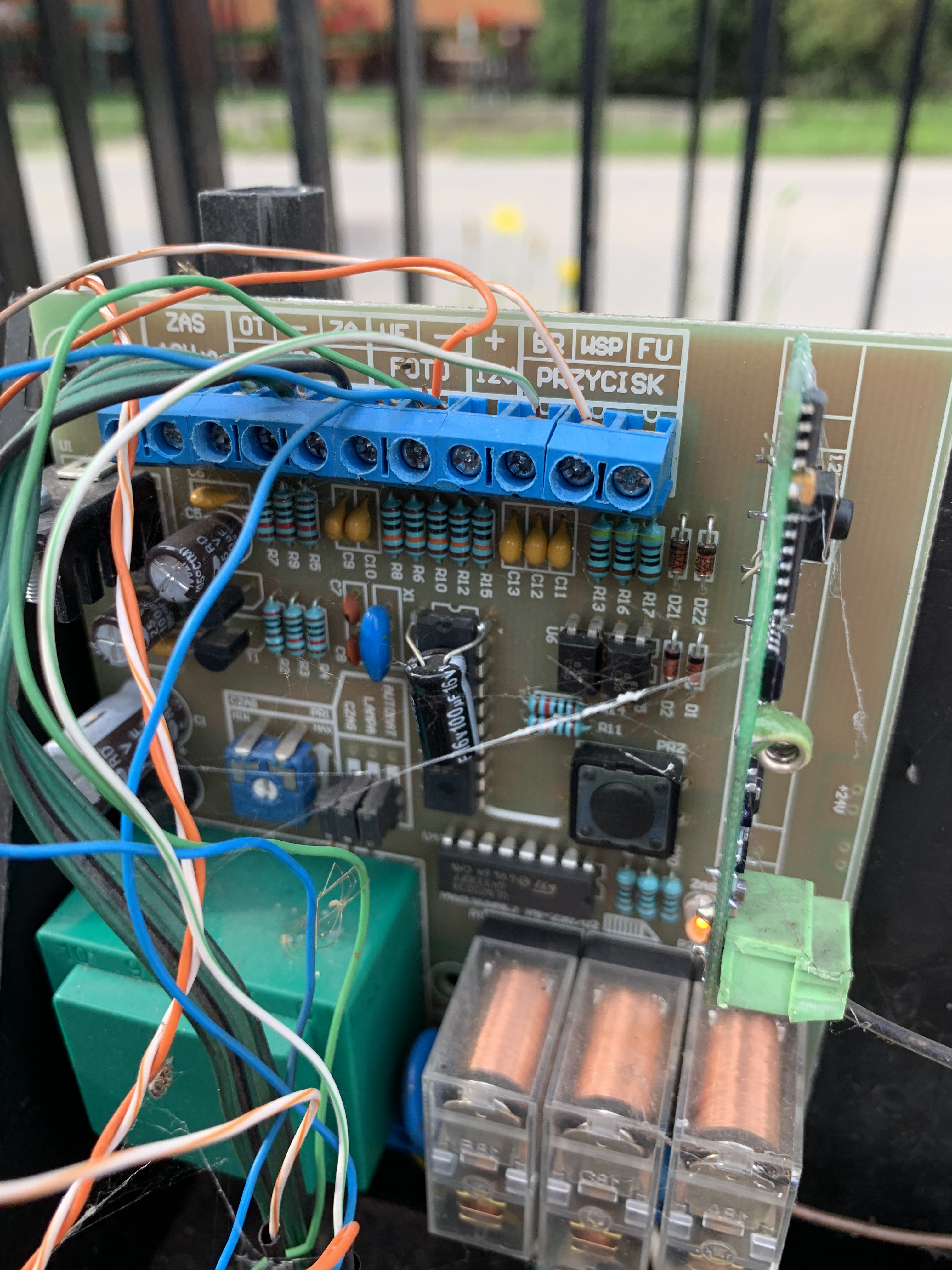

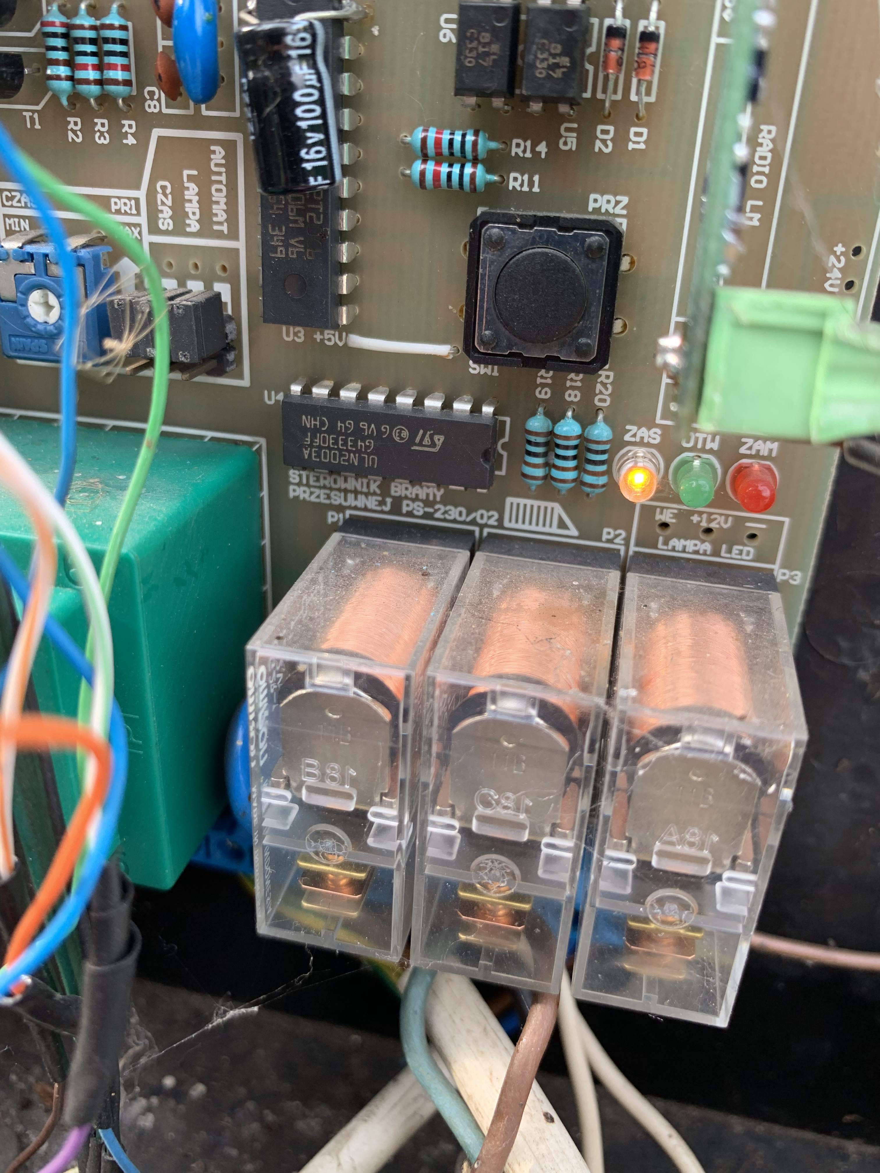

    Dzień dobry. Chcę dodać kolejnego pilota do bramy FAAC. Brama na początku była w systemie FIX2 i takiego pilota teraz kupiłem, jednak okazało się, że fabryczny moduł radiowy się spalił i został kiedyś wymieniony i ten pilot który zakupiłem nie będzie działać. Mam teraz problem w zidentyfikowaniu modelu tego modułu który ja aktualnie posiadam. W załączniku przesyłam zdjęcia, może ktoś wie co to za model lub ewentualnie wie jak go zindentyfikować. Z góry dziękuję za pomoc.

    Cała centralka jest nieoryginalna, nie tylko radio. Daj bardziej poglądową fotkę z uwzględnieniem jakichś napisów firmowych. Z wyglądu płytki pasuje do wyrobów firmy Elpro.

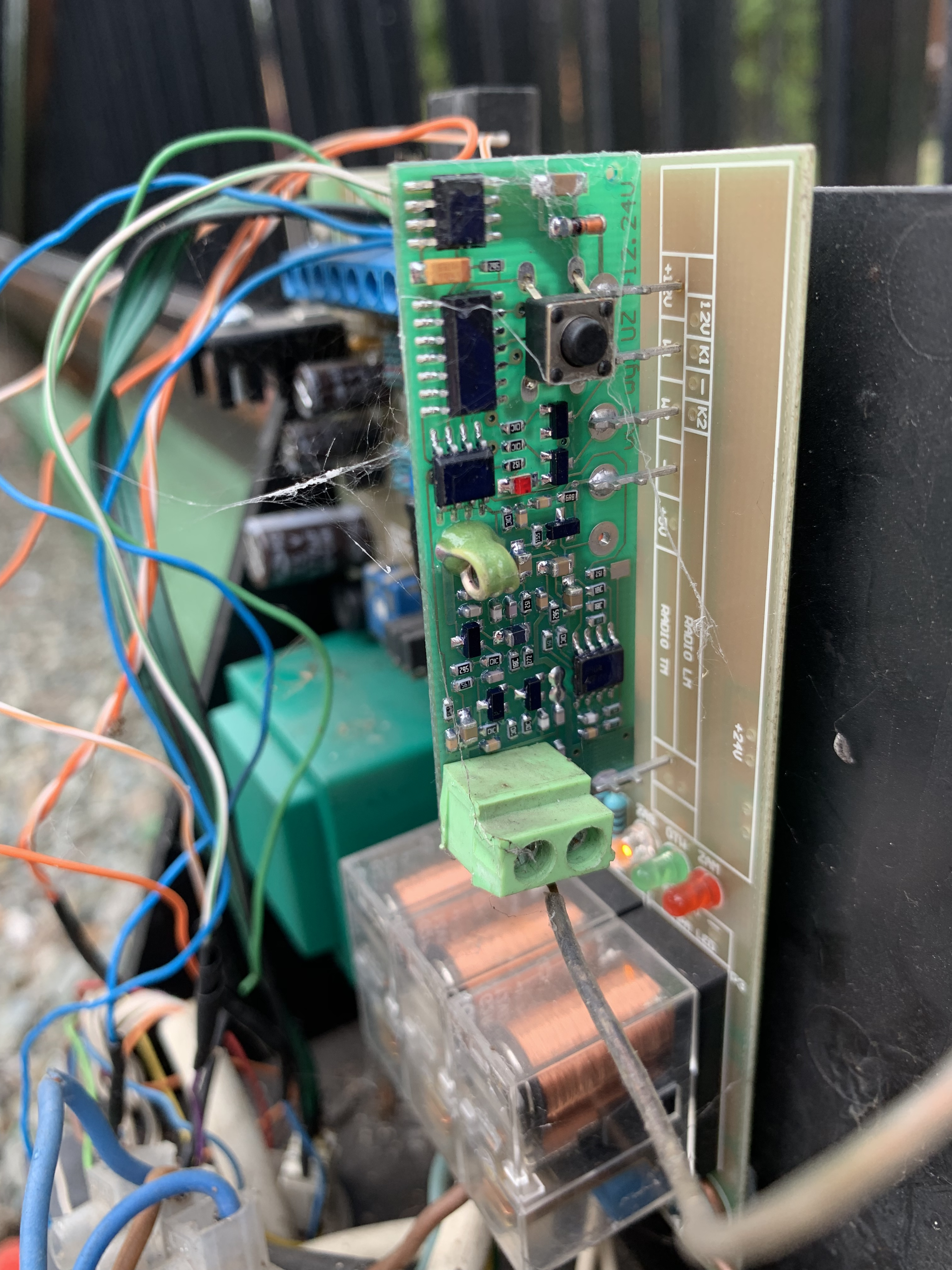

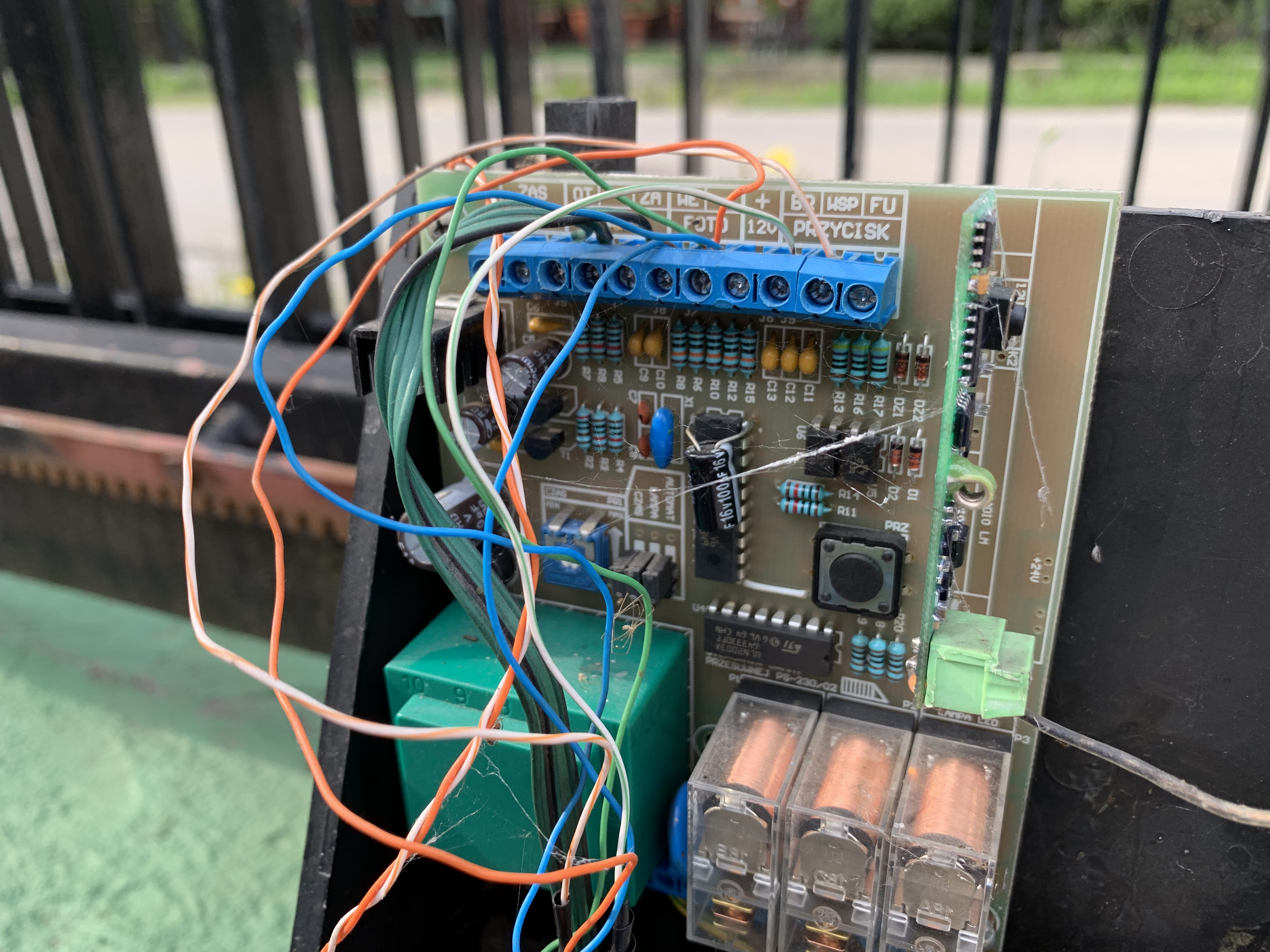

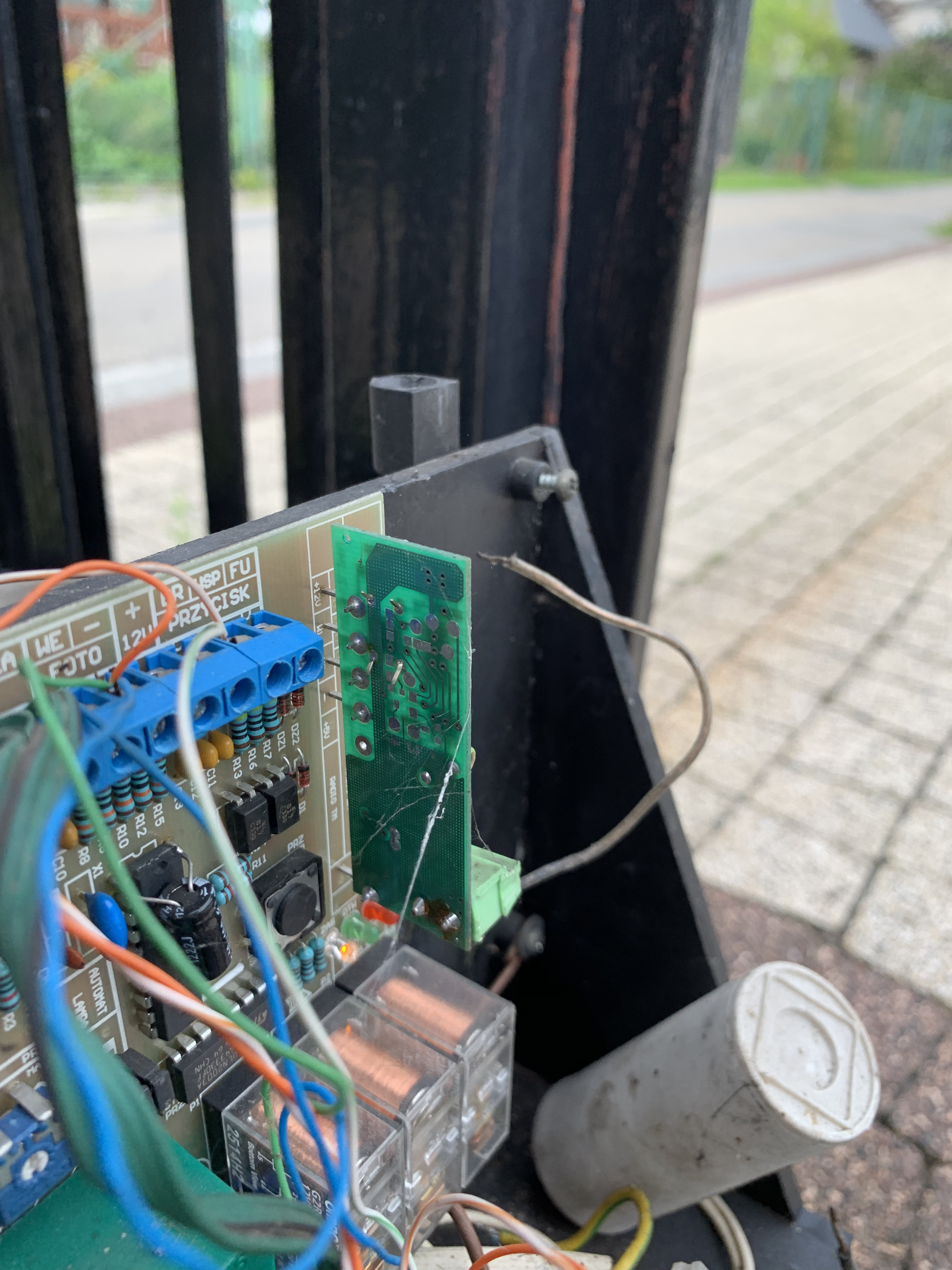

    Pilot do bramy FAAC FIX2 (nieoryginalny moduł radiowy) Pilot do bramy FAAC FIX2 (nieoryginalny moduł radiowy) Pilot do bramy FAAC FIX2 (nieoryginalny moduł radiowy) Pilot do bramy FAAC FIX2 (nieoryginalny moduł radiowy)
    Patrzyłem po numerze i faktycznie chyba Elpro. W takim razie jakiego pilota mogę kupić? I jak go zaprogramować.

    Cóż: idź na stronę elpronapędy.pl/kontakt i po prostu zapytaj telefonicznie.

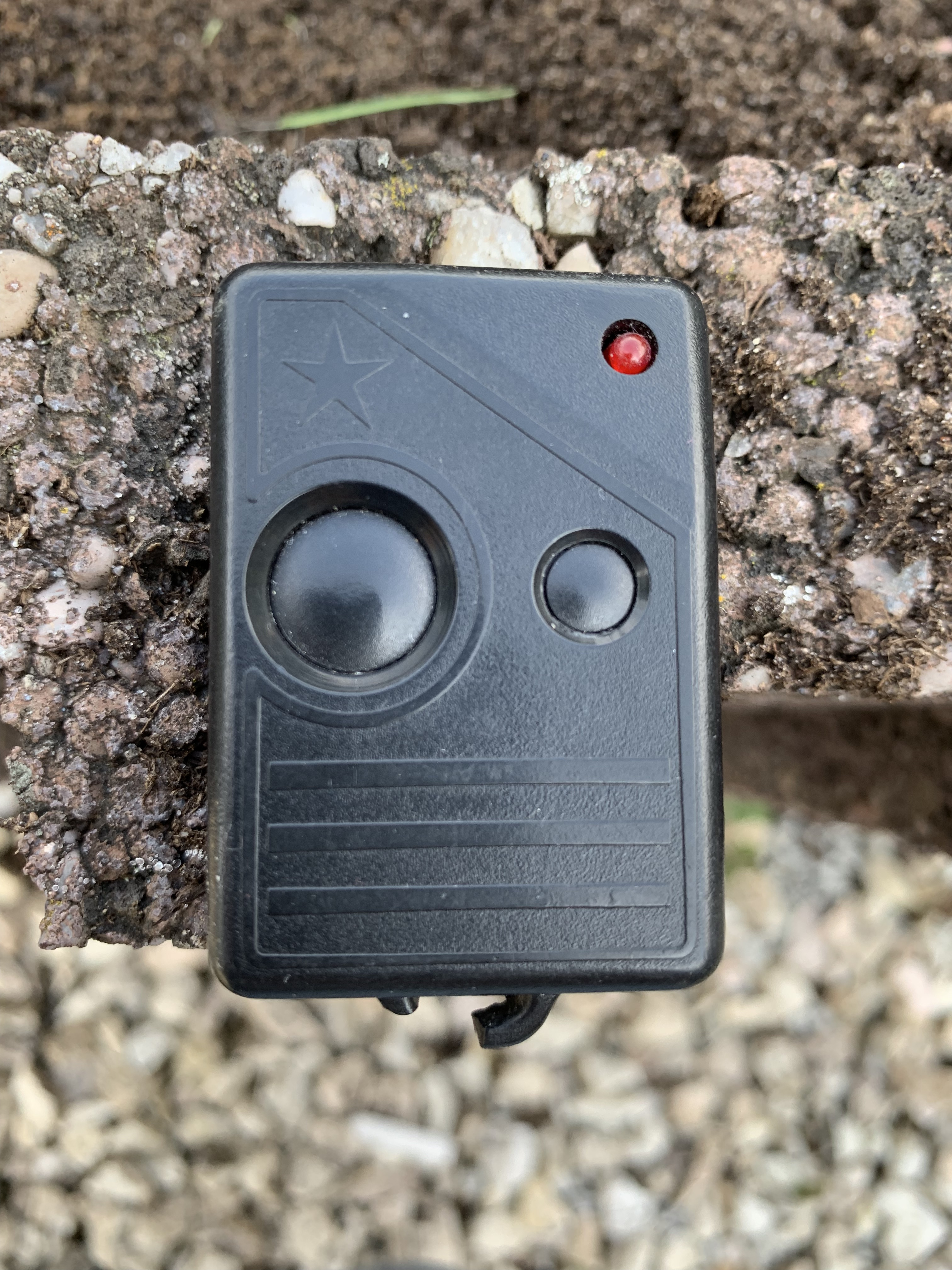

    Dzwoniłem. Zostałem poinstruowany jak dodawać nowe pilot, jednak pilot FAAC FIX 2 nie zadziała i musze kupić taki jak na tym zdjęciu. Nie wiem tylko gdzie mogę taki dostać w okolicy Krakowa bo w internecie się na niego nie natknąłem.

    Można kupić u nich ale mają biuro w Łodzi, a z tego co zrozumiałem podczas rozmowy, to nie wysyłają produktów.

    Elpro to firma która produkuje te centrale (i nie tylko), ale nie produkuje modułów radiowych i pilotów.

    Podsumowując, płytka sterująca z Elpro, moduł radiowy nieoryginalny od nieznanego producenta. Jedyny pasujący pilot to ten "z gwiazdką". Zakupiony na Giełdzie Balickiej w Krakowie.
