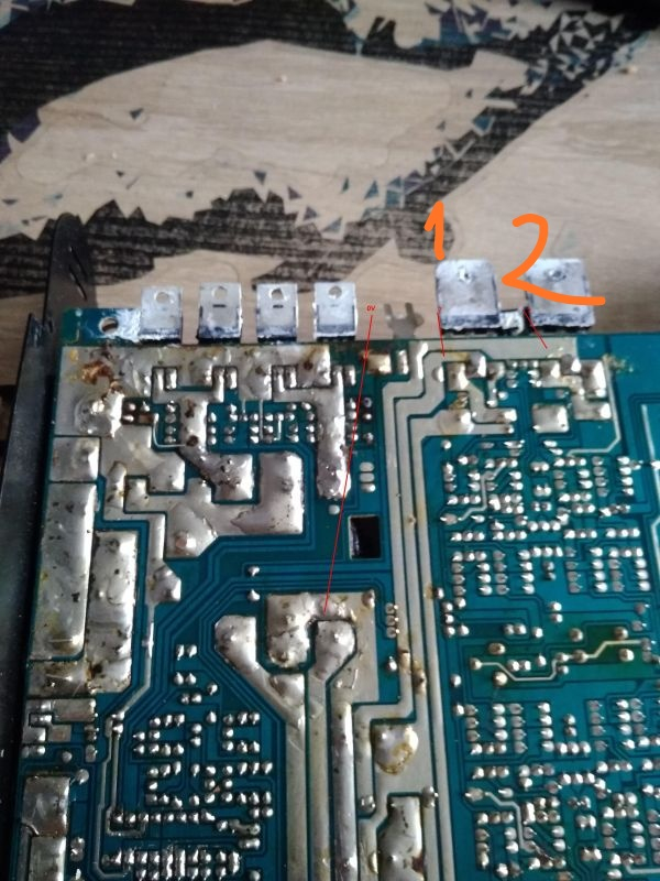

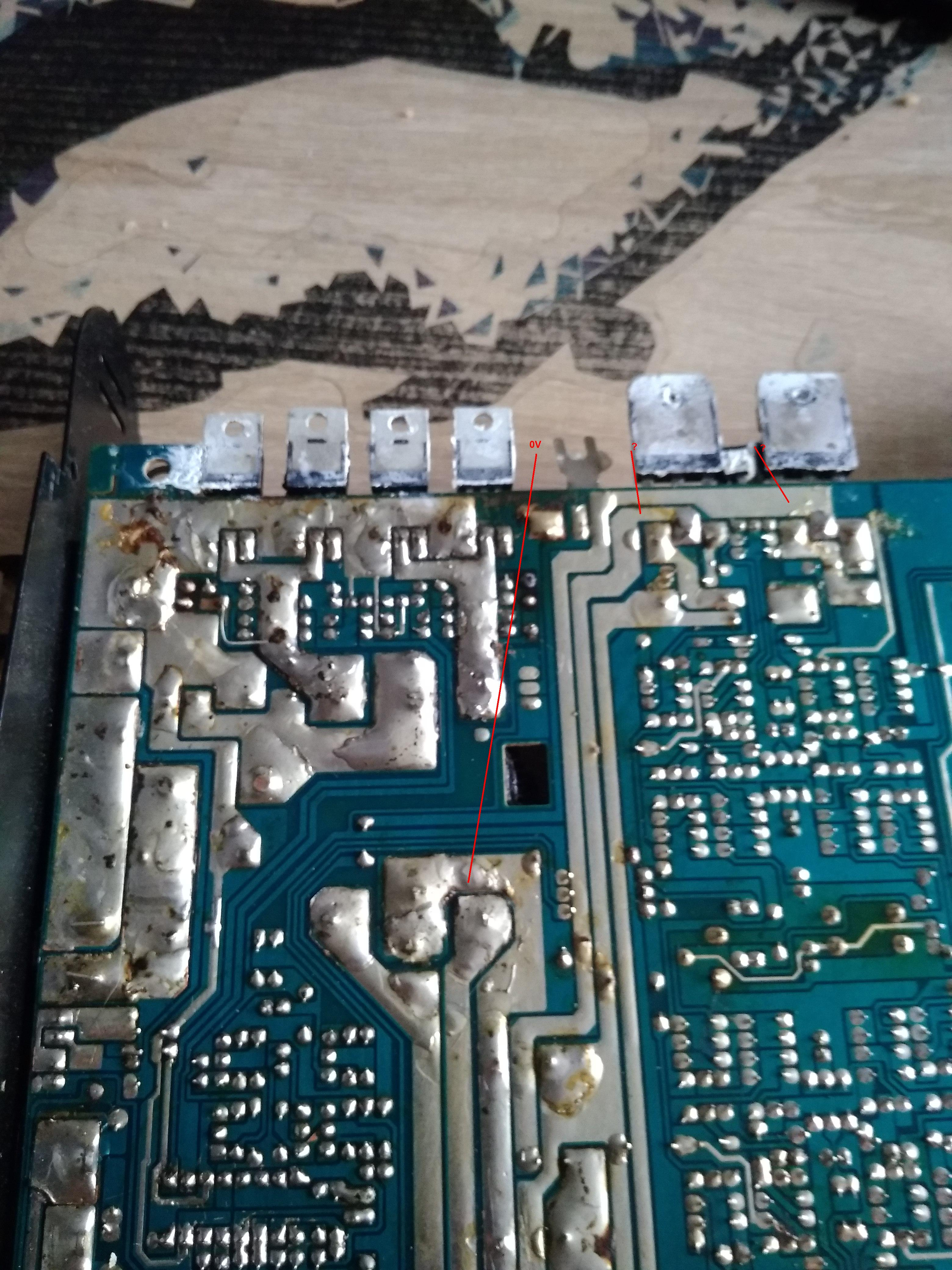

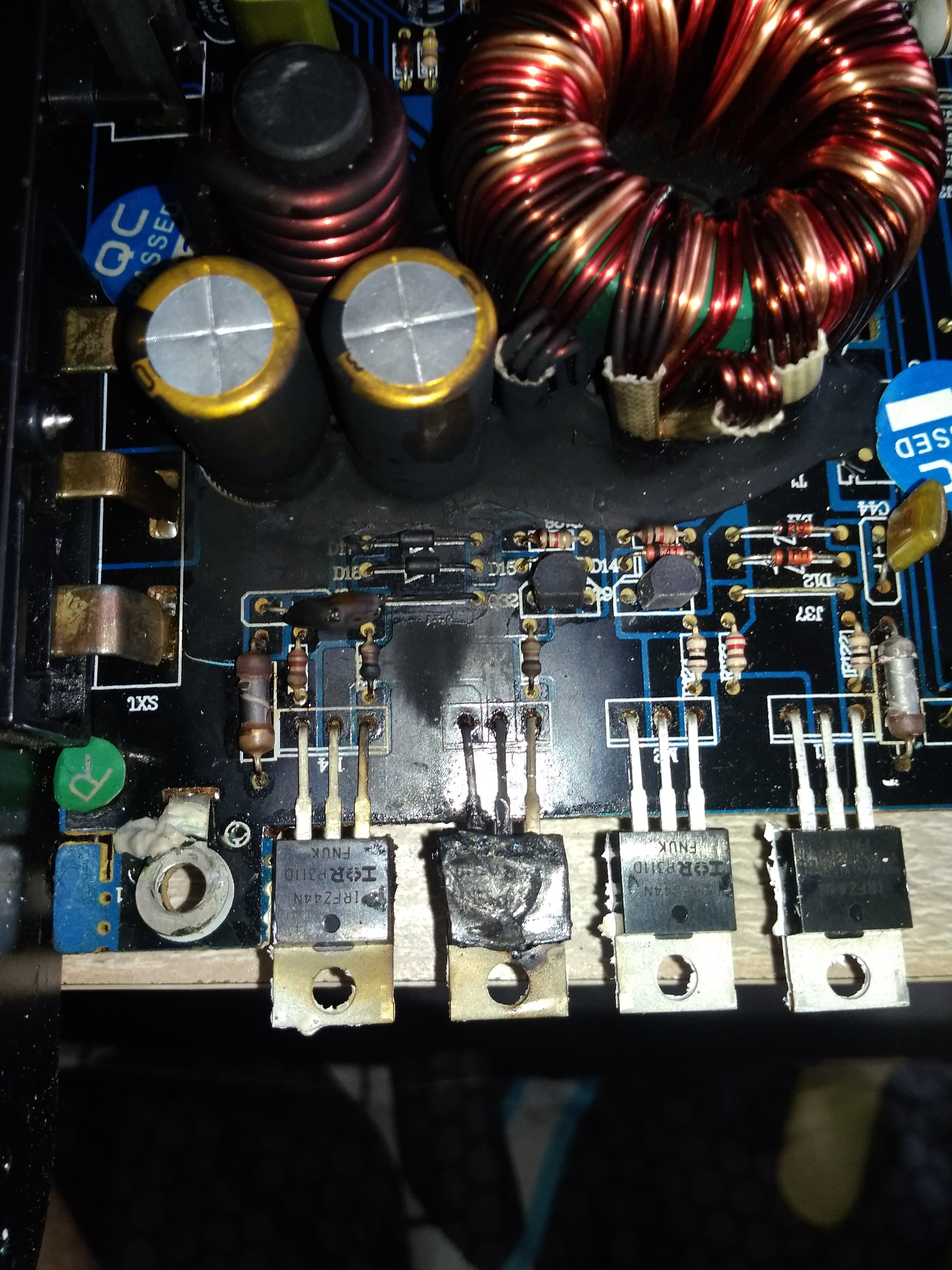

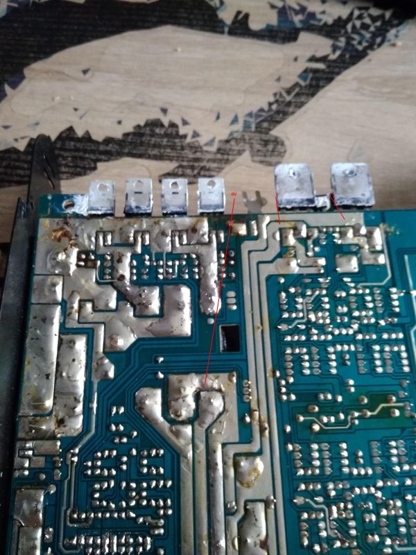

Nie, dziękuję Przekieruj mnie tamNET366 napisał:Chciałem się poradzić czy z waszą pomocą byłbym w stanie go naprawić?

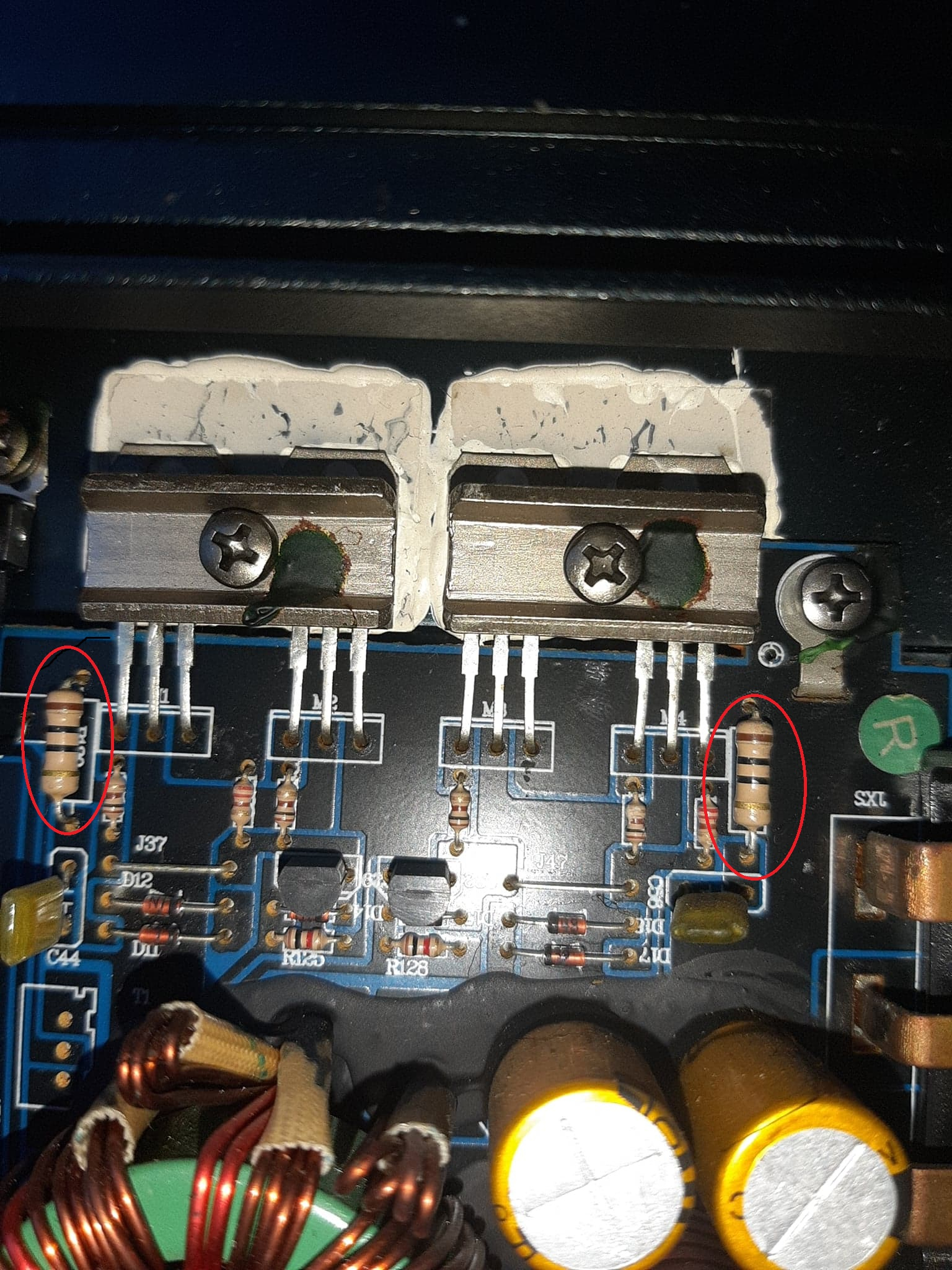

NET366 napisał:dodatkowo wylutowałem dwa oporniki które prawie wyparowały przy awarii ponieważ miały zwarcie

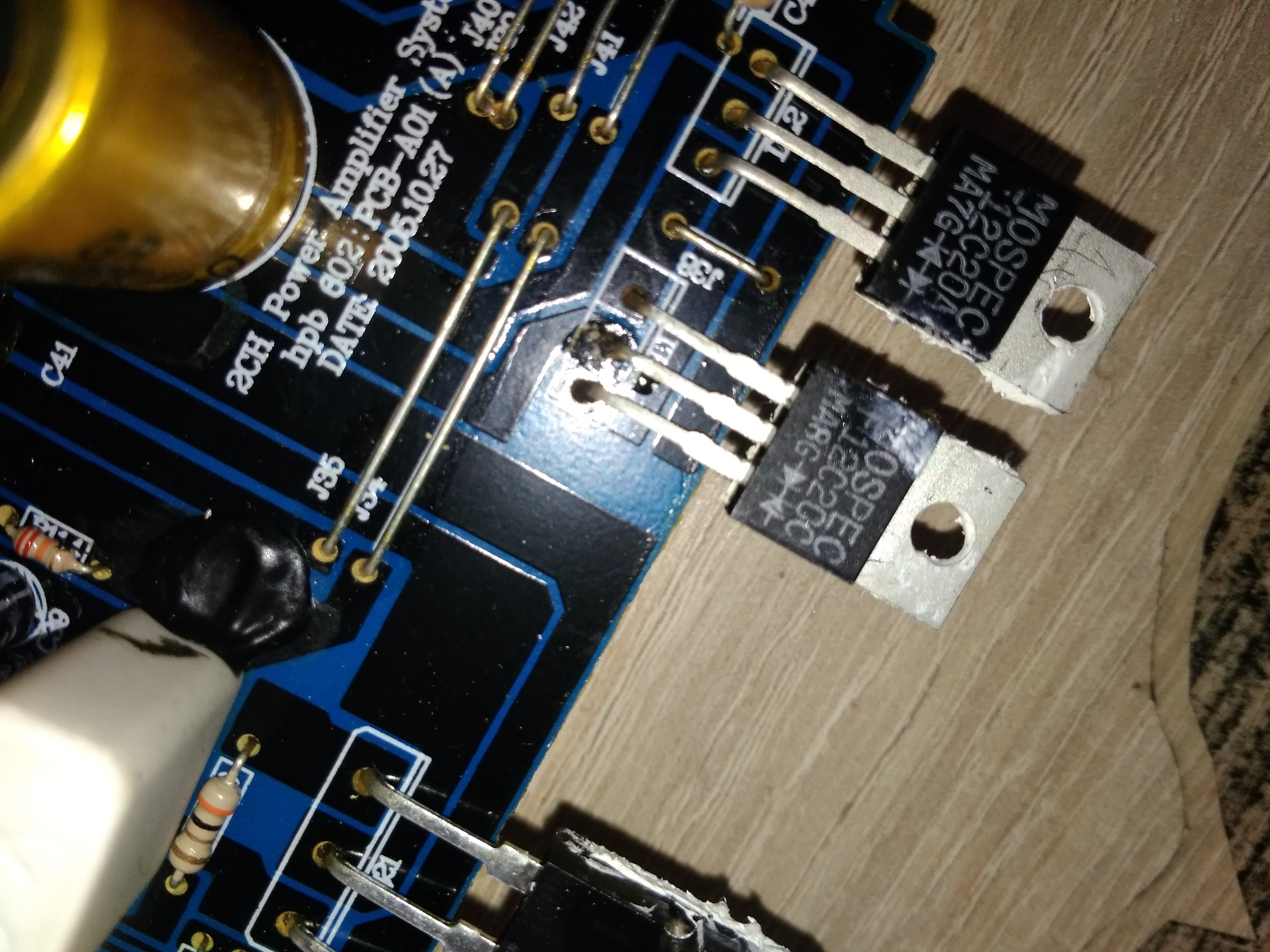

ArturAVS napisał:duodiody F12C20A
NET366 napisał:Druga sprawa czy one maja 20ohms, +/-5% tak wychodzi po kolorach z pewnej strony
NET366 napisał:czerwony, czarny, czarny, złoty
NET366 napisał:F12C20A
NET366 napisał:IRFZ44N
NET366 napisał:10k
NET366 napisał:Jakie by były konsekwencje włożenia rezystora poniżej 3W?

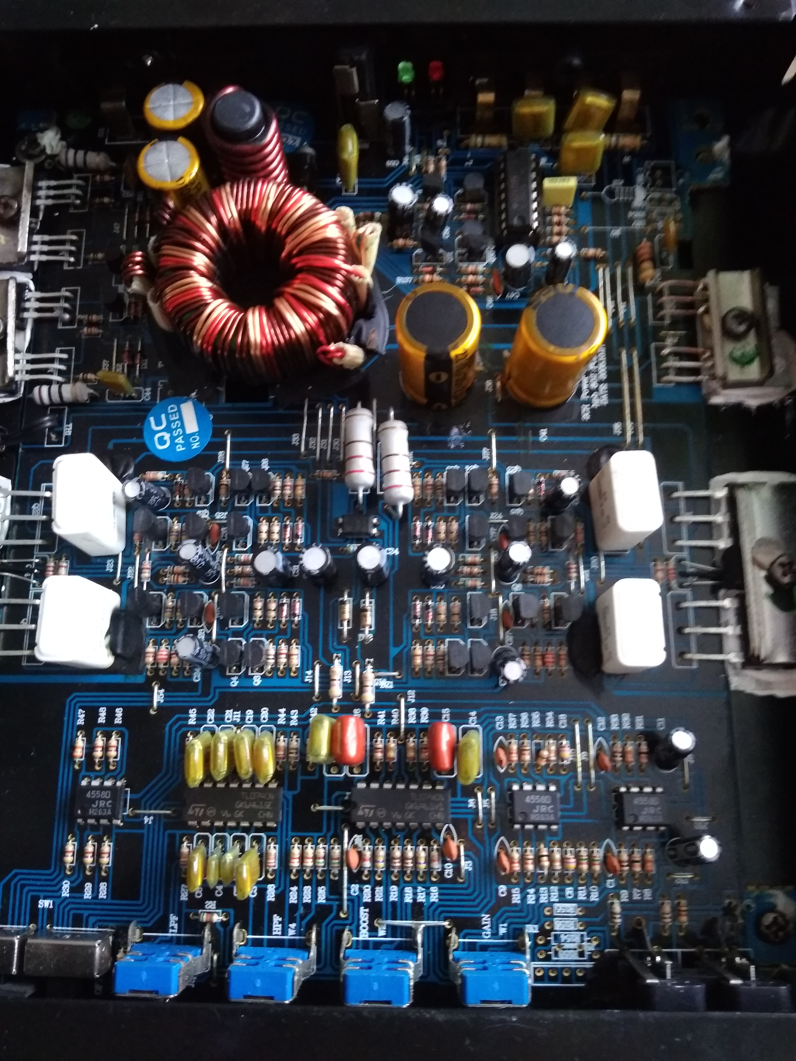

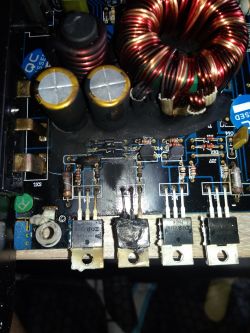

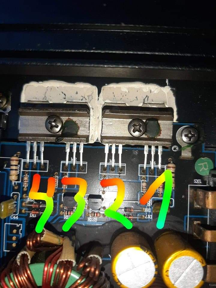

NET366 napisał:Inna sprawa pokusilem się sprawdzić efekty mojej pracy bez diod, a więc wzmacniacz startuje świeci zielona dioda ale po ok. czterech sekundach żarówka zaczyna lekko świecić po sprawdzeniu tranzystorów okazało się, że są gorące jak i rezystor przy pierwszym tranzystorze.
NET366 napisał:1,2,3 gorący 4 zimny nie zakładałem radiatora
ArturAVS napisał:Wlutuj dwa nowe tranzystory na miejsce nr1 i 4 patrząc na zdjęcie
NET366 napisał:A więc wlutowałem wszystko nałożyłem nową pastę i teraz mam uruchomić wzmacniacz przez żarówkę?
NET366 napisał:C5198
A1941

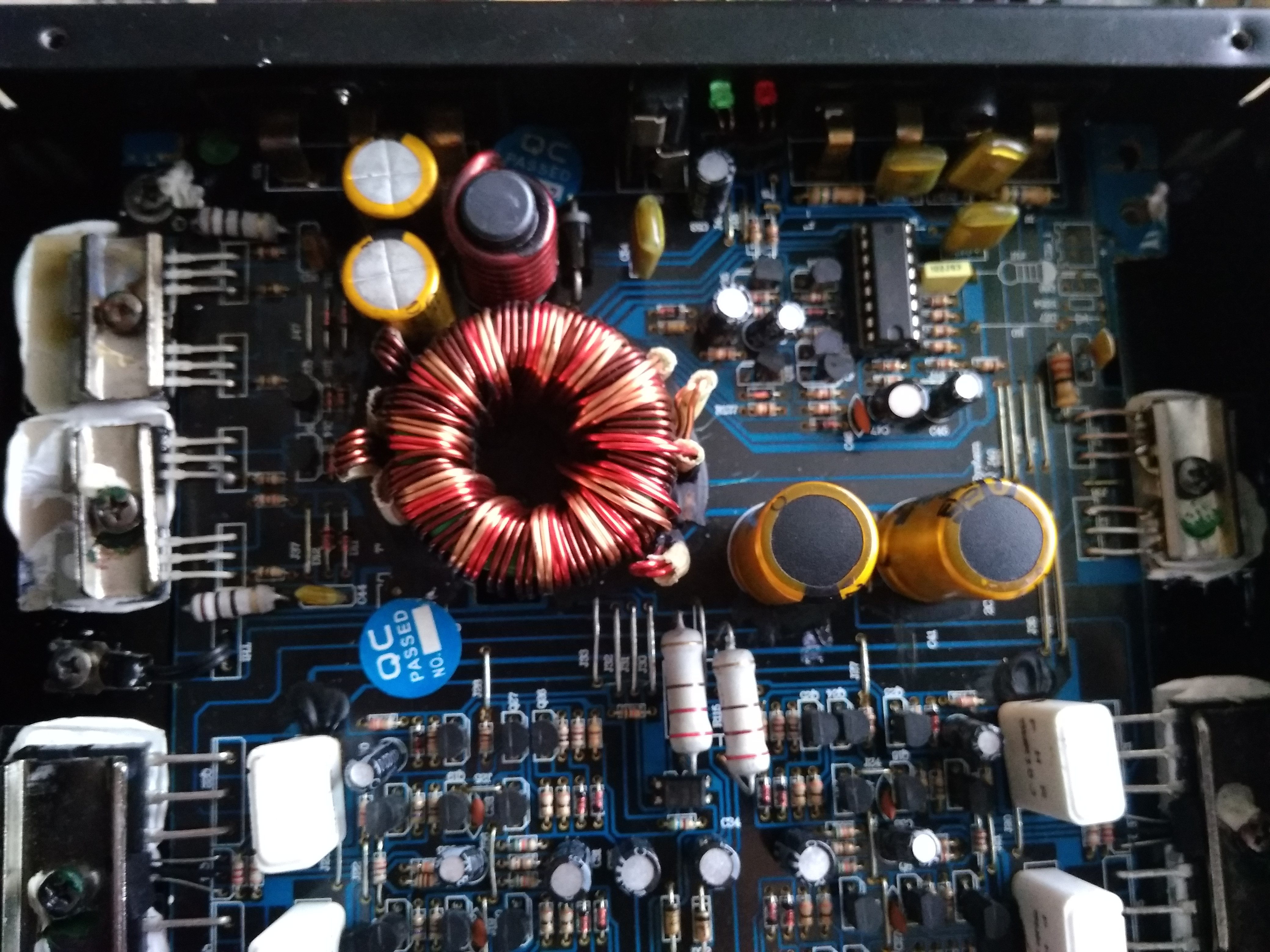

NET366 napisał:1. - 22.5v
2. 22.5v
NET366 napisał:Tak, brak przejścia tzn miernik nie piszczy na lewym i prawym kanale więc chyba ok.
Kondensatory 2200uf 35v
Jeśli chodzi o ich obecną pojemność to nie wiem jak zmierzyć.
Ps. Domyślam się, że żarówka ma się wgl nie świecić jeśli wszystko jest ok
