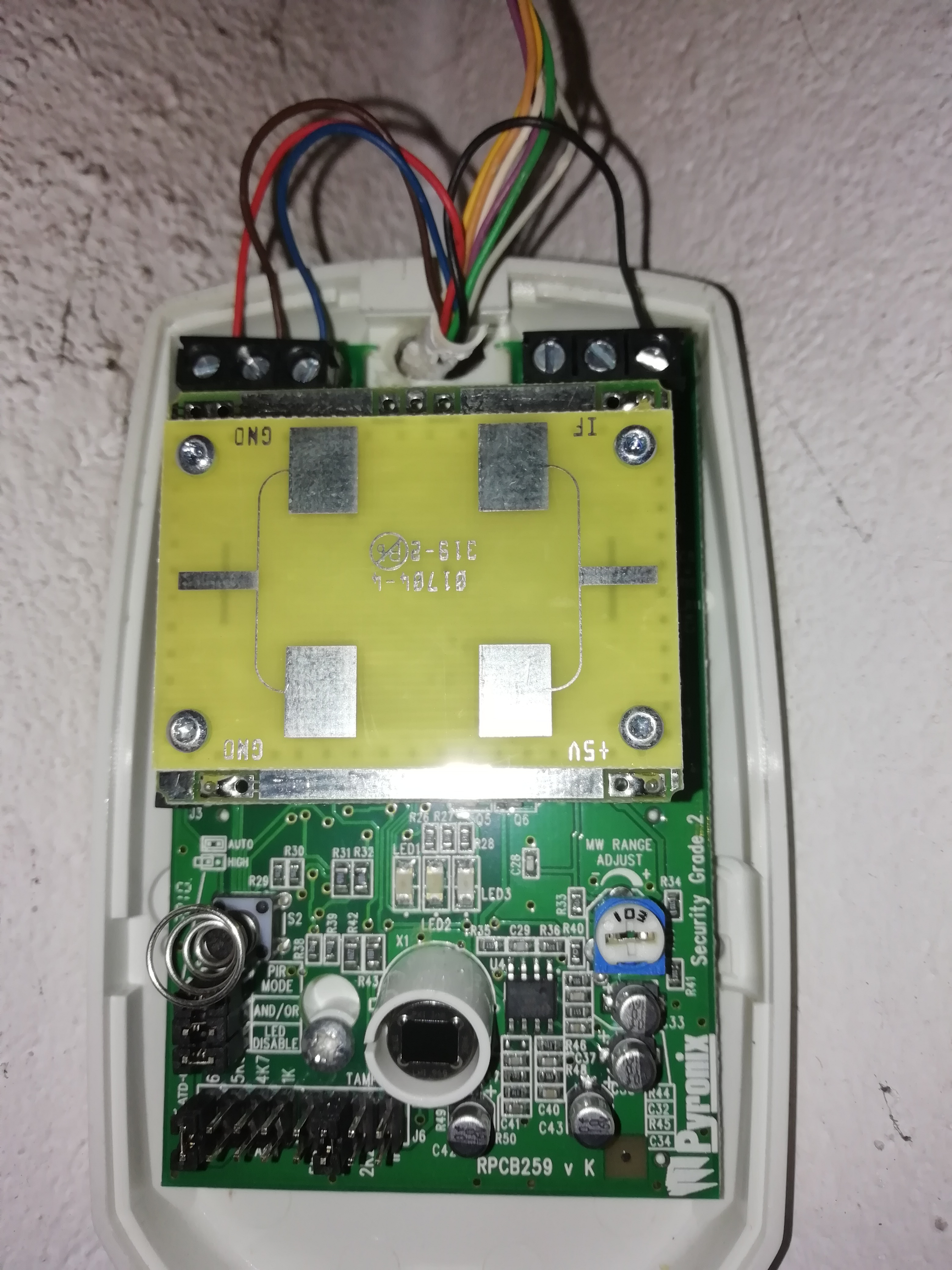

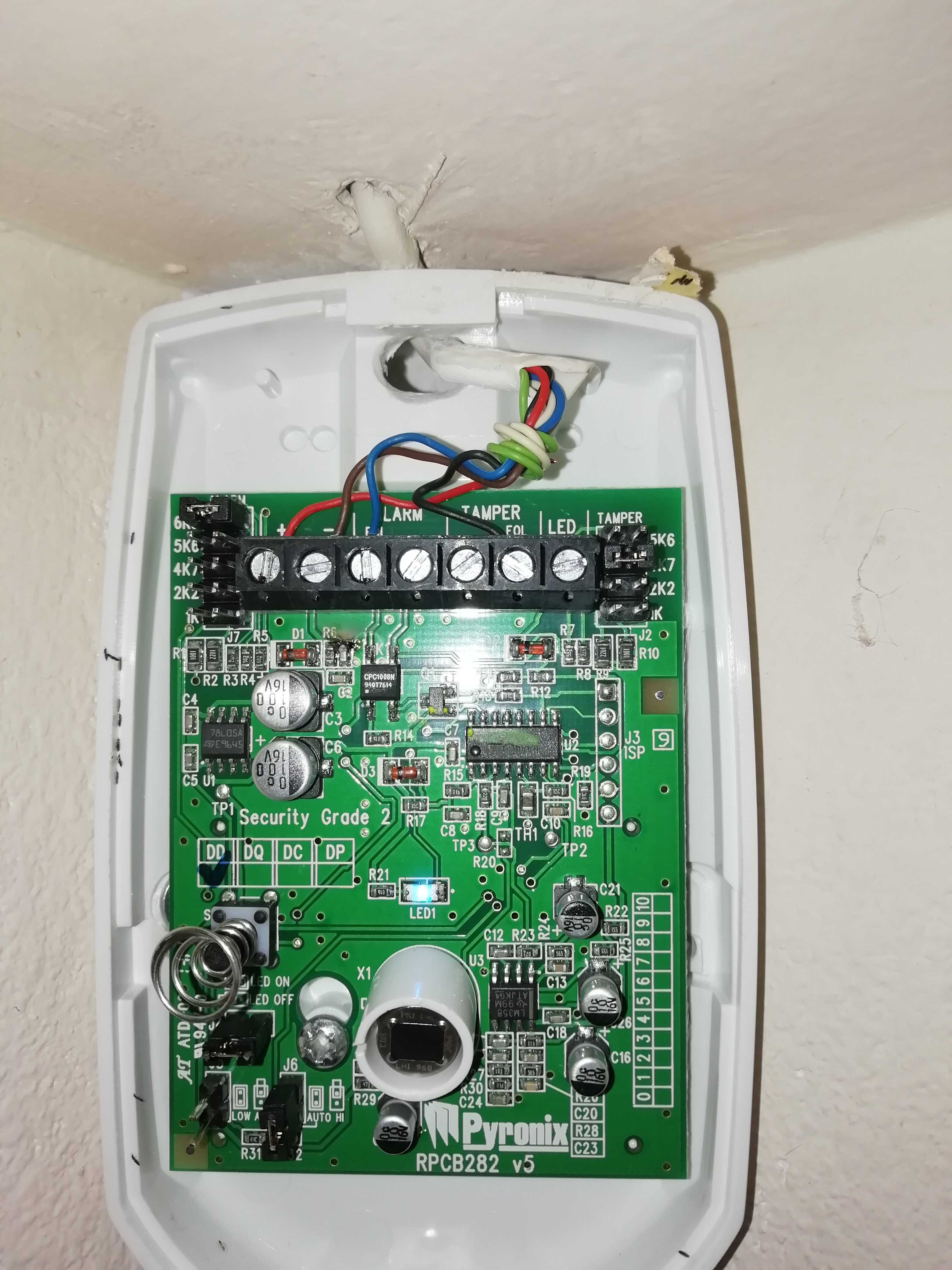

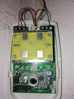

  • #4 18126221
    Slawek_Skierniewice
    Poziom 6  
    Posty: 6
    Wymiana płyty głównej centrali ProSys16 na nową przez właściciela Wymiana płyty głównej centrali ProSys16 na nową przez właściciela
    Takiego rodzaju mam czujki. Nie wiem jakie są. Proszę o podpowiedz.
  • #5 18126245

  • #6 18129948
    Slawek_Skierniewice
    Poziom 6  
    Posty: 6
    czujki w/g mnie są podłączone TEOL, czyli w centrali 3EOL jak dobrze rozumiem.
