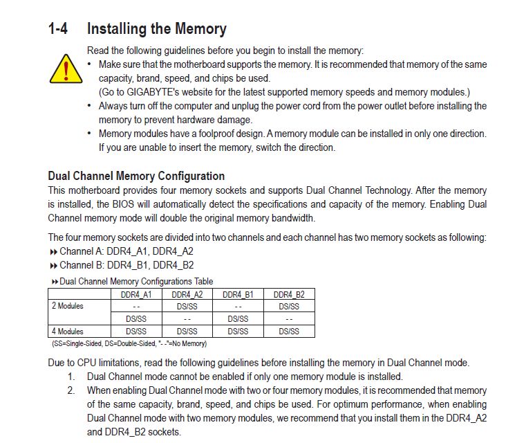

    Sprawdź proszę czy masz zamontowany RAM w poprawne sloty ?
    Mi płyta tak samo nie chciała się uruchamiać gdy pamięci były zamontowane w nieprawidłowych slotach.
