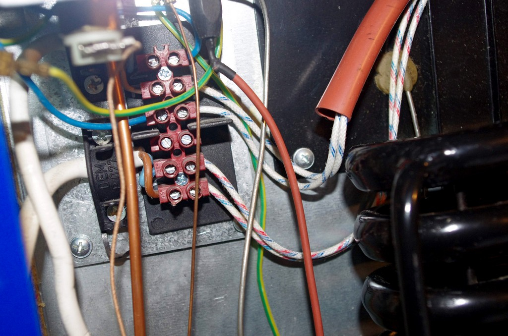

    Lodówka ma swoje lata, ale rzadko używana. Może pracować na gazie, na prąd stały 12V i na zmienny 230V.
    Właśnie ta trzecia funkcja nie działa, a do wczoraj bez zarzutu. Natomiast po podłączeniu do prądu 12V w samochodzie działa i mrozi na kość. Natomiast nigdy jej nie próbowałem na gazie, bo nie było potrzeby. Kupiłem ją do ciężarówki, ale od lat nie jeżdżę. Teraz ją używam w domu jako rezerwową. Przydaje się czasem.
    Ponoć lodówki, to prosta konstrukcja z tego co już przeczytałem tu na forum. Wystarczy wymienić to czy tamto i po problemie.
    Zanim rozkręciłem tył tej lodówki (właściwie, to zamrażarki), to sprawdziłem cały kabel zasilający (230V) na przewodność prądu. Sprawdziłem bezpiecznik we wtyczce. Nawet go profilaktycznie wymieniłem na nowy. Po otworzeniu tylnej osłony żadnych podejrzanych rzeczy nie zauważyłem. Nic nie przytopione, nie popalone, wszystkie połączenia na kostkach bez luzów.
    Nie wiem co jest uwalone, że nie chłodzi, nie wspominając o mrożeniu.

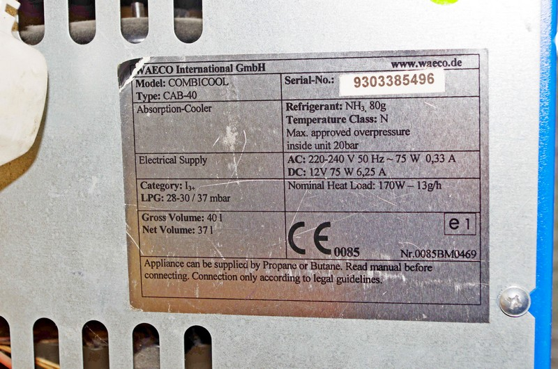

    Sama lodówka działa, więc naprawa powinna być dość prosta i tania. Pokaż tabliczkę znamionową, może użycie dodatkowego zasilacza 230/12V rozwiąże sprawę.
  • #6 18188267
    rexman
    Posty: 59
    Ocena: 18
    Zmierzę napięcie i na razie fotka tabliczki. Domyślam się, że napięcie na zasilaniu powinno być 230V, a jakie powinno być na wyjściu?

    ArturAVS na pewno ma zamontowane dwie grzałki, niech kolega rexmam sprawdzi oporność w złączu po lewej stronie, patrząc z tylu, przychodzą do niego cztery przewody w białej otulinie. Jedna para to jedna grzałka, jeżeli opór będzie to uszkodzony termostat. Grzałka na 230V powinna mieć ok 100W wiec ok. 230Ω.

    Wszystkie info są na tabliczce. Na 230V ma mniej niż 100W. Można po wyjęciu próbować coś dobrać z części do Dometic.

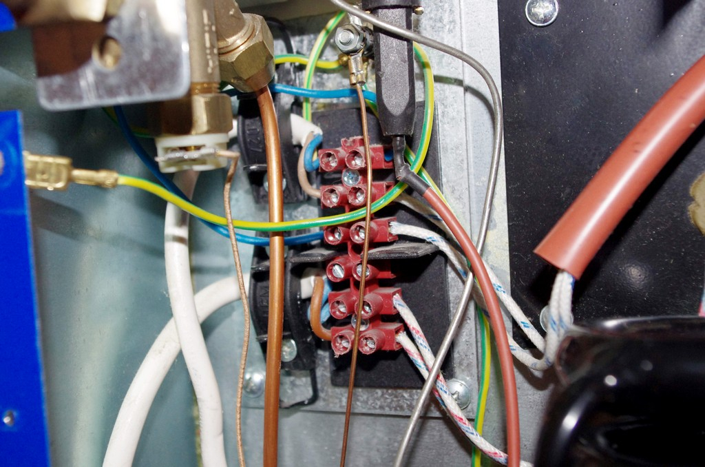

    Z mojego amatorskiego punktu widzenia, na zdjęciu widać kabelki wiodące do "cylindra", czyli pewnie zasilacza. Jedne są w brązowej koszulce, a drugie bez "koszulki". Te dwa bez koszulki sobie można "darować", bo one są od przekazywania napięcia na 12V.
    Zajmijmy się tymi "drugimi"... jak się można dopatrzeć, też wiodą dwa kabelki. Jednym pewnie "wchodzi" napięcie 230V, a drugim wychodzi... też 230V, bo mierzyłem.
    :arrow: Grzegorz740, to był dobry trop z tymi pomiarami :) Następnie przez kostkę (to wychodzące) wiedzie do wyłącznika, który jest też potencjometrem, i tu "ślad się kończy". Dało mi to do myślenia, że
    to właśnie on szwankuje. Spróbowałem go włączać i wyłączać kilka razy (czuć charakterystyczne kliknięcie przy włączaniu). Po tym "zabiegu" lodówka zaczęła chłodzić. Jak pisałem na wstępie jest rzadko używana i to chyba było przyczyną zastania się tego wyłącznika.
    Natomiast w postach jest mowa o dwóch grzałkach... możliwe. Ten "cylinder" jest dość pokaźnych rozmiarów, jak wspomniałem wiodą tam jeszcze dwa inne kabelki na 12V. Po przejrzeniu tematów z tym związanych (na tutejszym forum), moja lodówka chyba jest rzadkością.
    Lodówka samochodowa Waeco CombiCool CAB-40 nie chłodzi, nie mrozi.
    Dziękuję Wam koledzy za pomoc! :spoko:

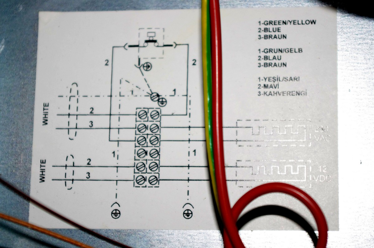

    Witam , przecież na pierwszym zdjęciu jest schemat trochę mało czytelny , proszę o lepsze zdjęcie schematu jak można i wszystko się wyjaśni .

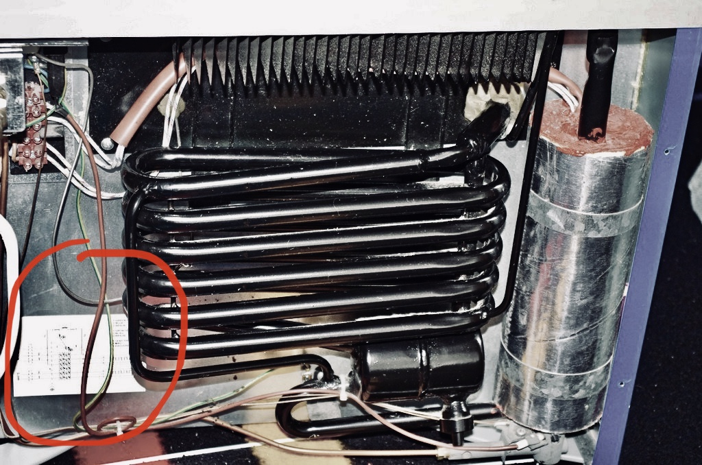

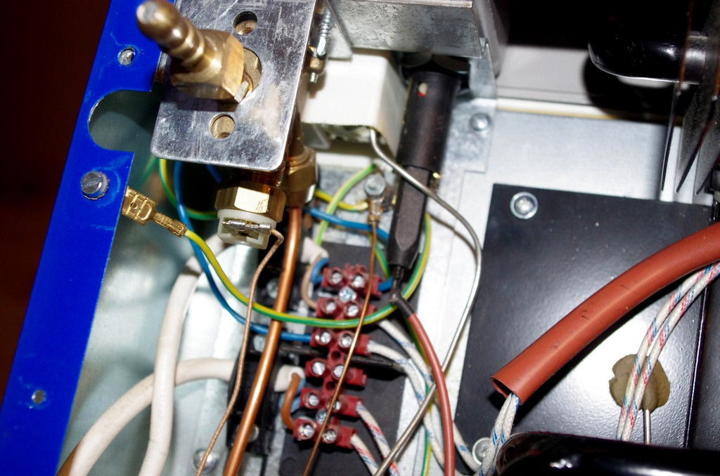

    W sumie może nie wszystko, ale się wyjaśniło. Zatem lodówka "ożyła" i póki co kilka razy już ją wyłączałem i włączałem od wczoraj, by upewnić się że to jednak wyłącznik - potencjometr niedomagał. Założyłem już tylną osłonę. Chodziło Ci danyx pewnie o fotki tylnej ścianki lodówki. Wstawiam w kilku ujęciach następne. Powinno być lepiej widoczne.
    Lodówka samochodowa Waeco CombiCool CAB-40 nie chłodzi, nie mrozi. Lodówka samochodowa Waeco CombiCool CAB-40 nie chłodzi, nie mrozi. Lodówka samochodowa Waeco CombiCool CAB-40 nie chłodzi, nie mrozi.
    #15 18190560
    danyx
    Posty: 193
    Pomógł: 47
    Ocena: 147
    Chodziło mi o zdjęcie samego schematu zaznaczyłem na czerwono , ale jak poskładałeś lodówkę i już działa to nie ma co kombinować . Pozdrawiam

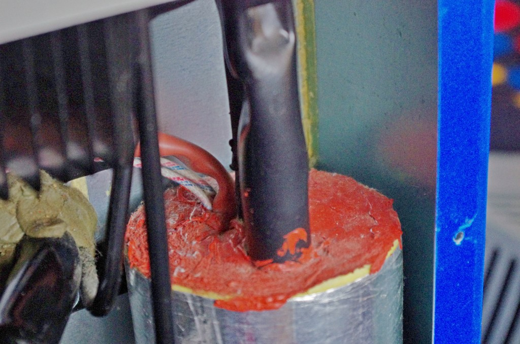

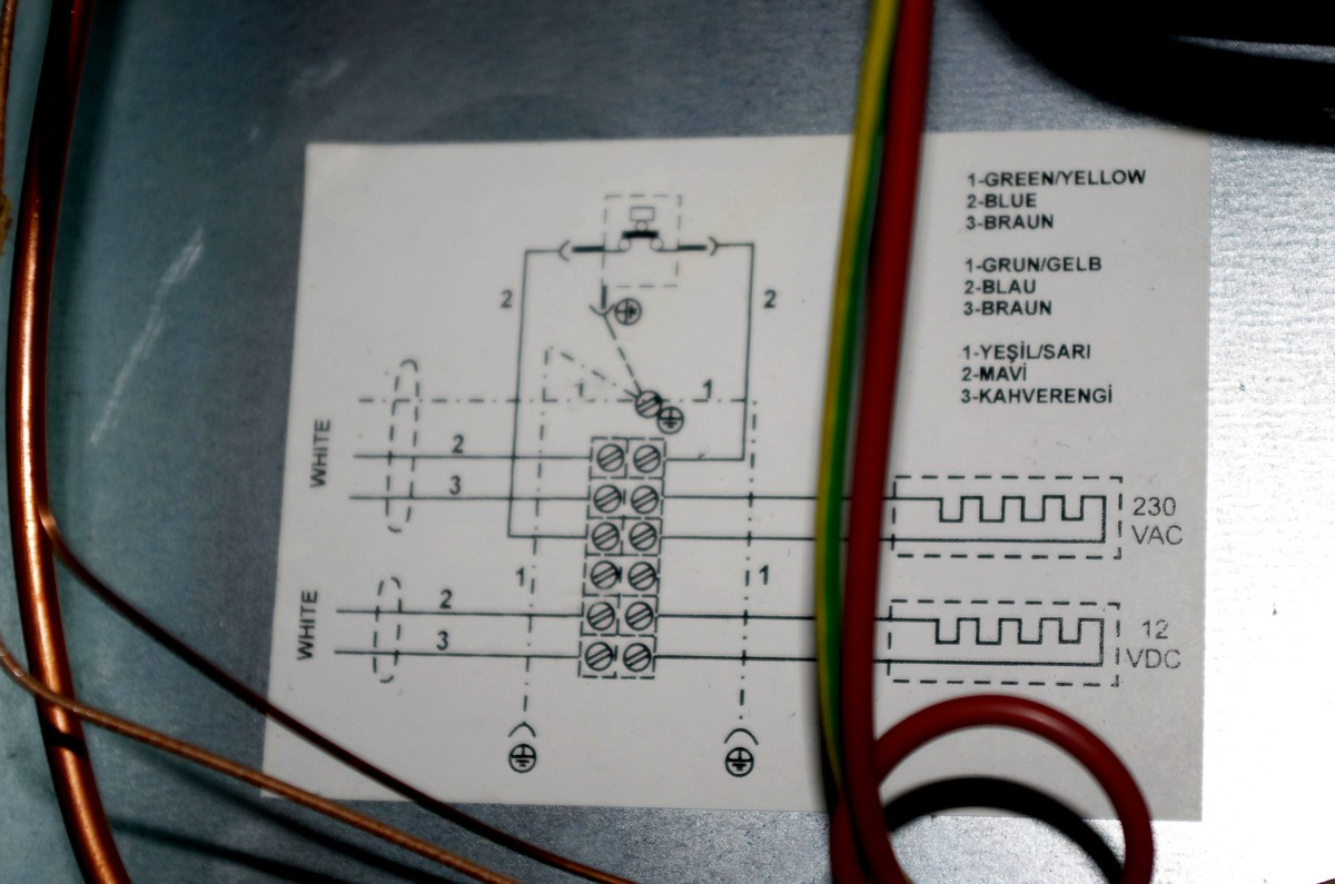

    Spokoju mi nie dał ten schemat i postanowiłem go jednak utrwalić na zdjęciach.
    Może się jeszcze przydać :smile:

    Ech, od tego trzeba było zacząć. Od razu widać że są dwie grzałki tak jak:
