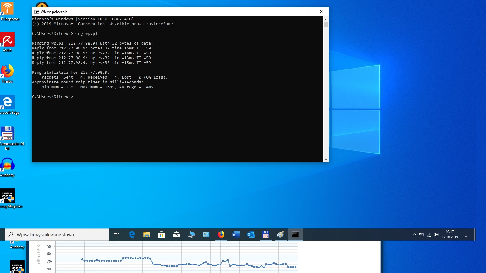

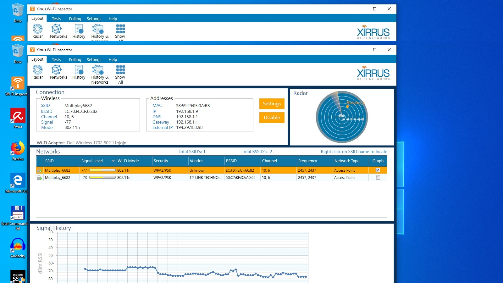

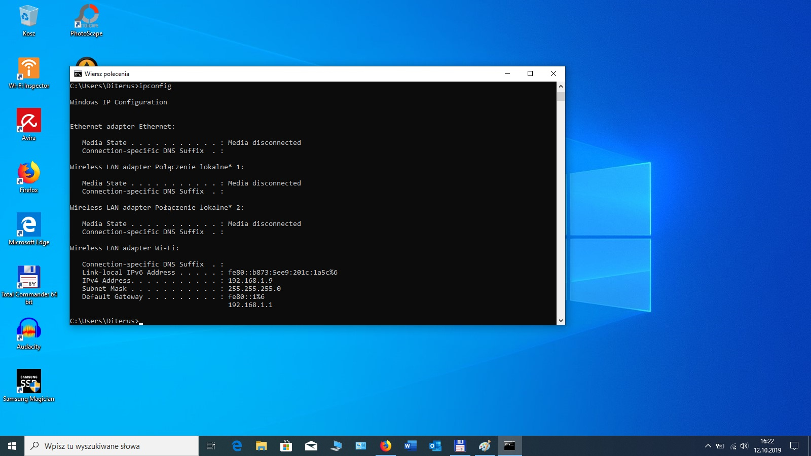

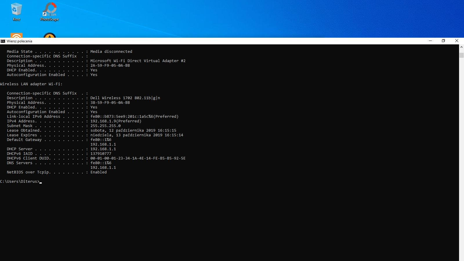

    Sosarek, dodaję materiał badawczy wykonany na podstawie Twojego linka:
    Co zrobić, aby zwiększyć download i zmniejszyć upload w DELL-u Inspiron N7110? Co zrobić, aby zwiększyć download i zmniejszyć upload w DELL-u Inspiron N7110? Co zrobić, aby zwiększyć download i zmniejszyć upload w DELL-u Inspiron N7110? Co zrobić, aby zwiększyć download i zmniejszyć upload w DELL-u Inspiron N7110? Co zrobić, aby zwiększyć download i zmniejszyć upload w DELL-u Inspiron N7110? Co zrobić, aby zwiększyć download i zmniejszyć upload w DELL-u Inspiron N7110?
    Przyznam się, że dane te nic mi nie mówią. Dlatego proszę o wnioski. Dziekuję.

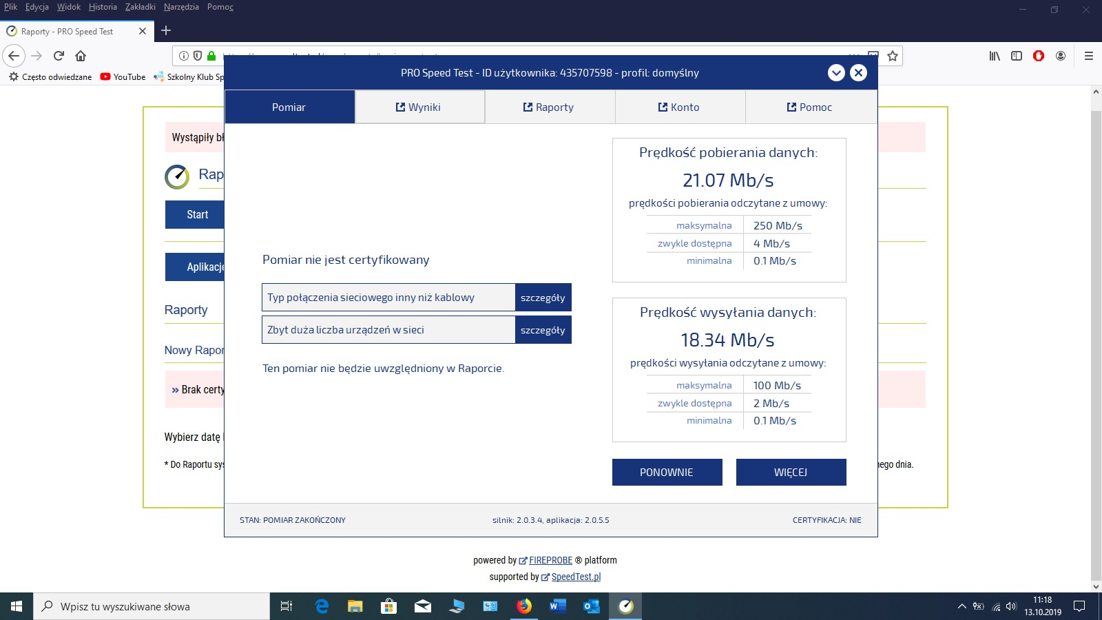

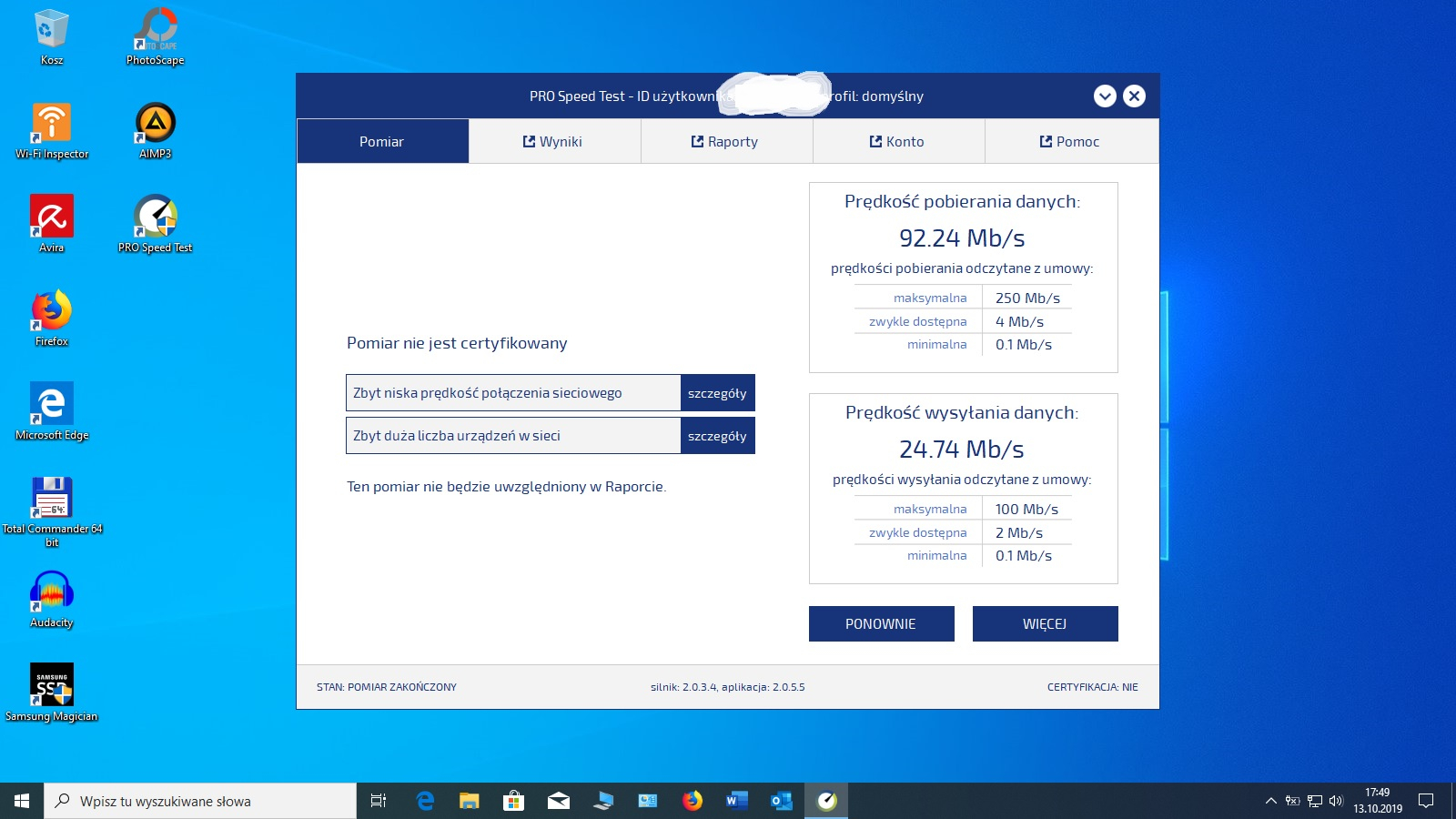

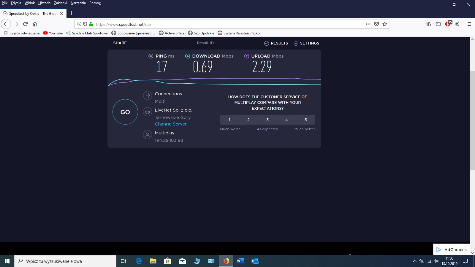

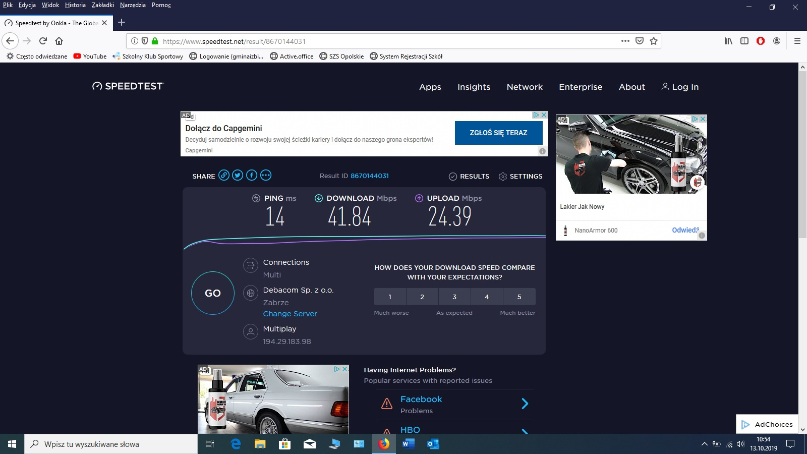

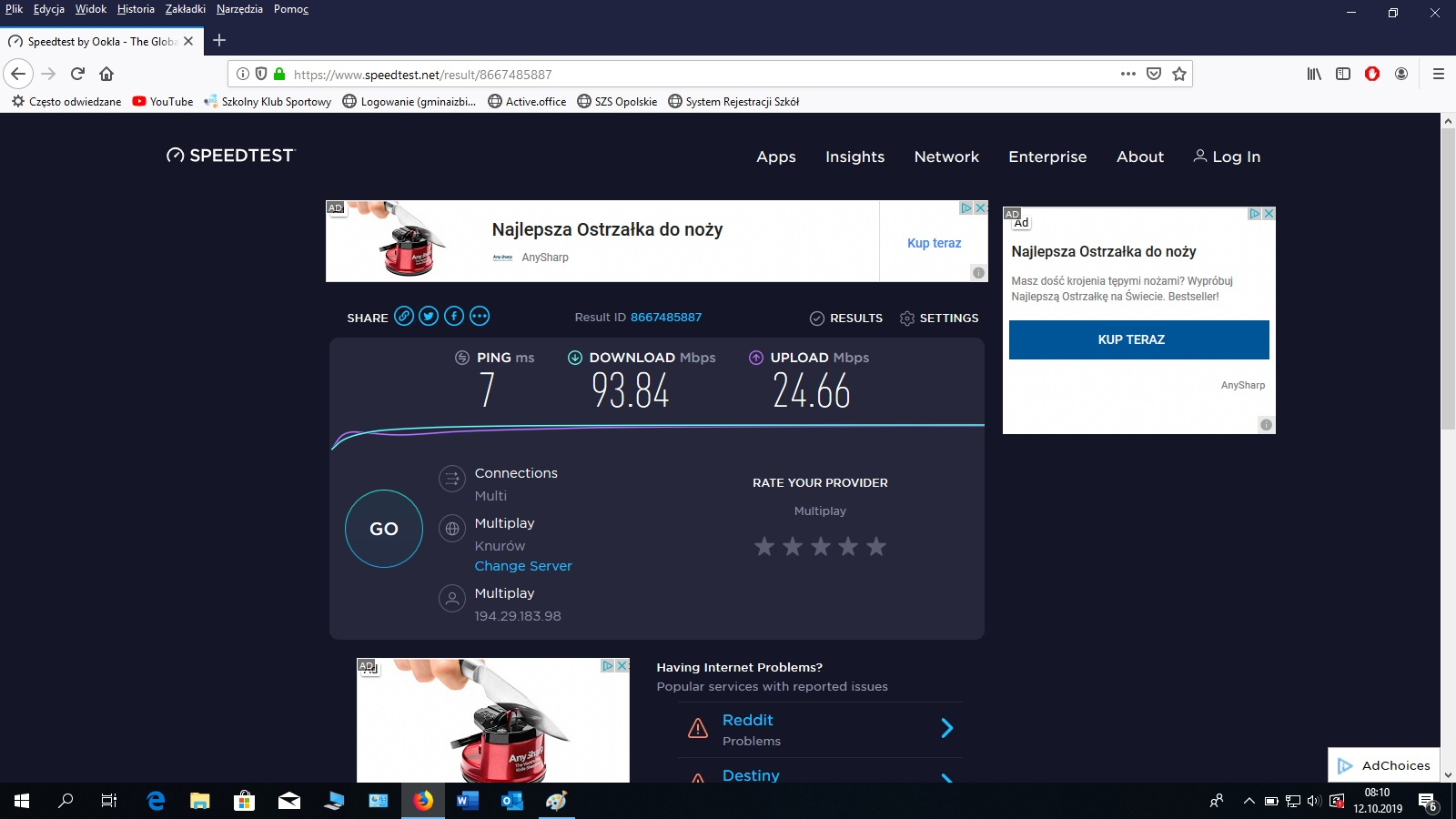

    Witam. Dziwna sprawa.... Po dzisiejszym włączeniu speedtestu, w porównaniu do wczoraj, wynik przyjemnie mnie zaskoczył:
    Powie mi ktoś, o co tu chodzi?

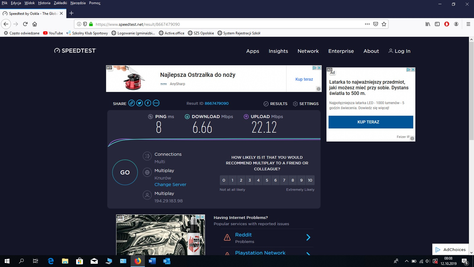

    ... aby dosłownie kilka minut później osiągnąć tragiczny wynik:

    Kocurek, wyszedł mi pomiar niecertyfikowany:
    Jak zrobić certyfikowanie? Jakie to znaczenie dla pomiarów? Z tego co obserwuję, to wahania szybkości po wi-fi są zatrważające.... Kolega poradził mi zamontować acces point UAP-AC-LR, ale to ustrojstwo jest holendarnie drogie i dla jednego lapka nie opłaca się tego kupować??!!!
    Masz tam wskazane co powoduje problem, dodatkowo:
    https://pro.speedtest.pl/pomiar_certyfikowany_i_niecertyfikowany
    https://pro.speedtest.pl/pomoc

    Test na laptopie z problemem:
    https://www.elektroda.pl/rtvforum/topic3158772.html
    Test i tu wstawić skan.

    Skany umieściłem wyżej w poście nr3. Nic z nich nie rozumiem i niestety nikt mi nie wytłumaczył dlaczego na N 7119 prędkość po wifi tak często się zmienia, a na pozostałych lapkach jest stabilna?
  • #12 18219483
    KOCUREK1970
    Specjalista Sieci, Internet
    Posty: 35678
    Pomógł: 3863
    Ocena: 5493
    Sygnał jest słaby - masz tam -77dBi a to zbyt mało na stabilny transfer.
    Chcesz mieć szybciej - sygnał poniżej -40/-50 dBi musi być.
