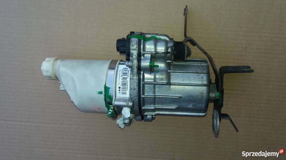

    Witam, nie znam się, więc dlatego spytam,
    czy model samochodu podany w temacie posiada pompę wspomagania? Dziś kupiłem pompę, ponieważ podczas kręcenia kierownicą słychać jak by silniczek elektryczny głośniej pracował. Jakiś mechanik wcześniej powiedział że się "pompa kończy".
    Pojechałem do mechanika aby tą pompę wymienić a gość mówi, że ten samochód nie ma pompy, ma coś elektrycznego :(

    tak wyglada znajduje sie na przekładni kierowniczej przy jej wymianie wypłukać dobrze układ .
    • Opel Zafira B 1.6 2012r A16XER - Czy ma pompę wspomagania? pompa.jpg (40.52 KB) Musisz być zalogowany, aby pobrać ten załącznik.
    Może po prostu mało oleju? jakiś wyciek gdzieś

    Tak, jest wyciek. Podobno leje się z separatora oleju.
    Olej silnikowy a olej we wspomaganiu to dwie różne rzeczy...

    Jeden mechanik powiedział mi za wymianę uszczelki przy separatorze oleju 3 stówki. Zadzwonię jeszcze dzisiaj, zobaczymy. W każdym razie trzeba by to zrobić szybciutko.
