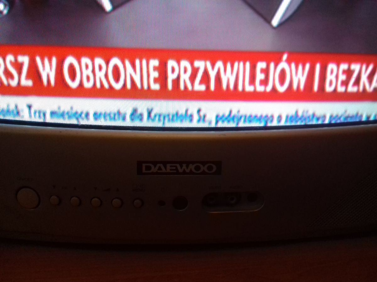

Jak ustawić obraz w telewizorze CRT Daewoo, żeby nie wychodził poza ekran?
W dekoderze i w telewizorze ustaw format 4:3 letterbox, a jeśli wciąż widać ucięte krawędzie, sprawdź też czy nie jest włączony zoom/pan-scan i porównaj obraz na innym odbiorniku [#18290067][#18290878] Jeśli na innym kineskopowym telewizorze jest lepiej, to problem leży w samym Daewoo, nie w dekoderze ani w kablu [#18290878][#18292152] W tym modelu może chodzić o złą szerokość obrazu albo geometrię odchylania; jeden z forumowiczów wskazał, że trzeba by regulować amplitudę H, ale to już jest naprawa wewnątrz TV [#18401043] Najpraktyczniej więc naprawić telewizor albo go wymienić, bo samymi ustawieniami tego nie da się zwykle skorygować [#18403313]

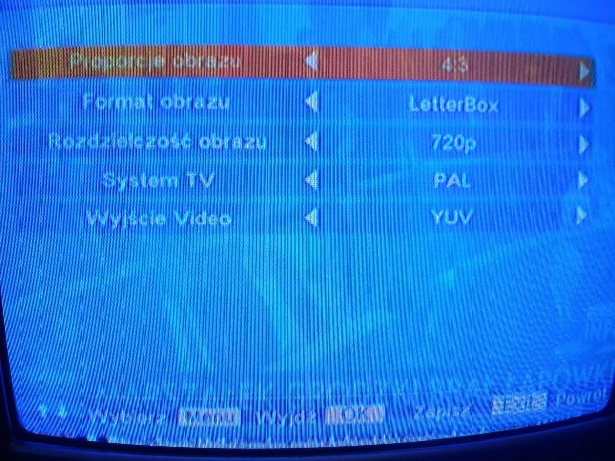

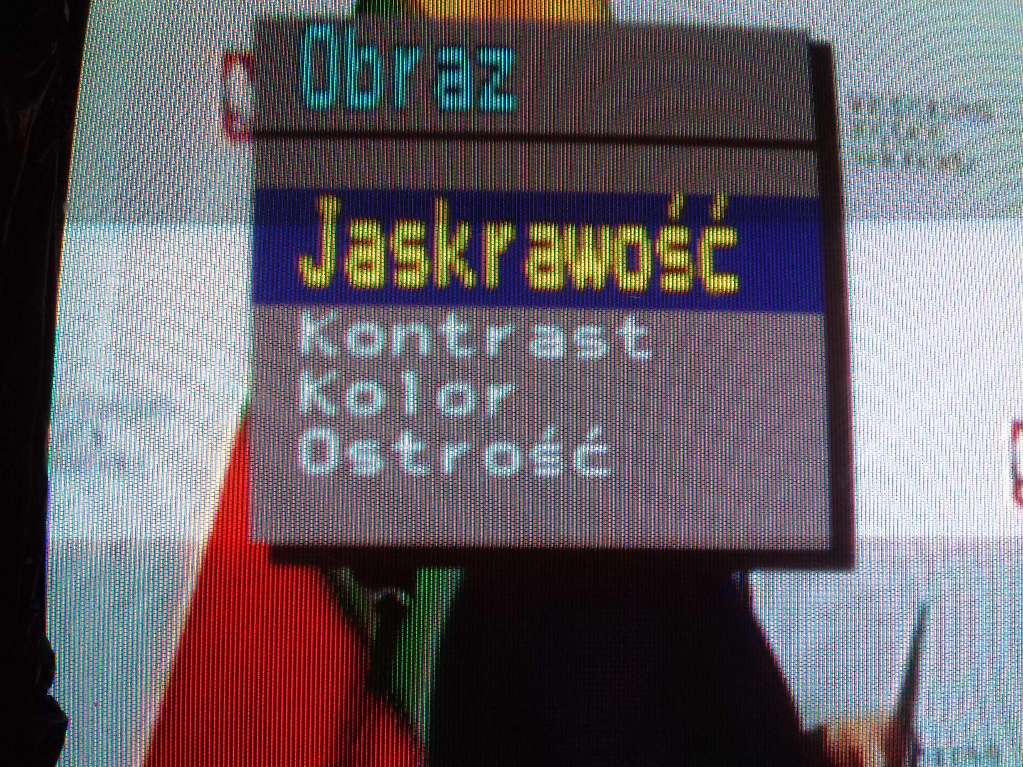

    W dekoderze i w TV musi być ustawione 4:3 letterbox.

    LeDy
    Posty: 19138
    Pomógł: 1995
    Ocena: 2947

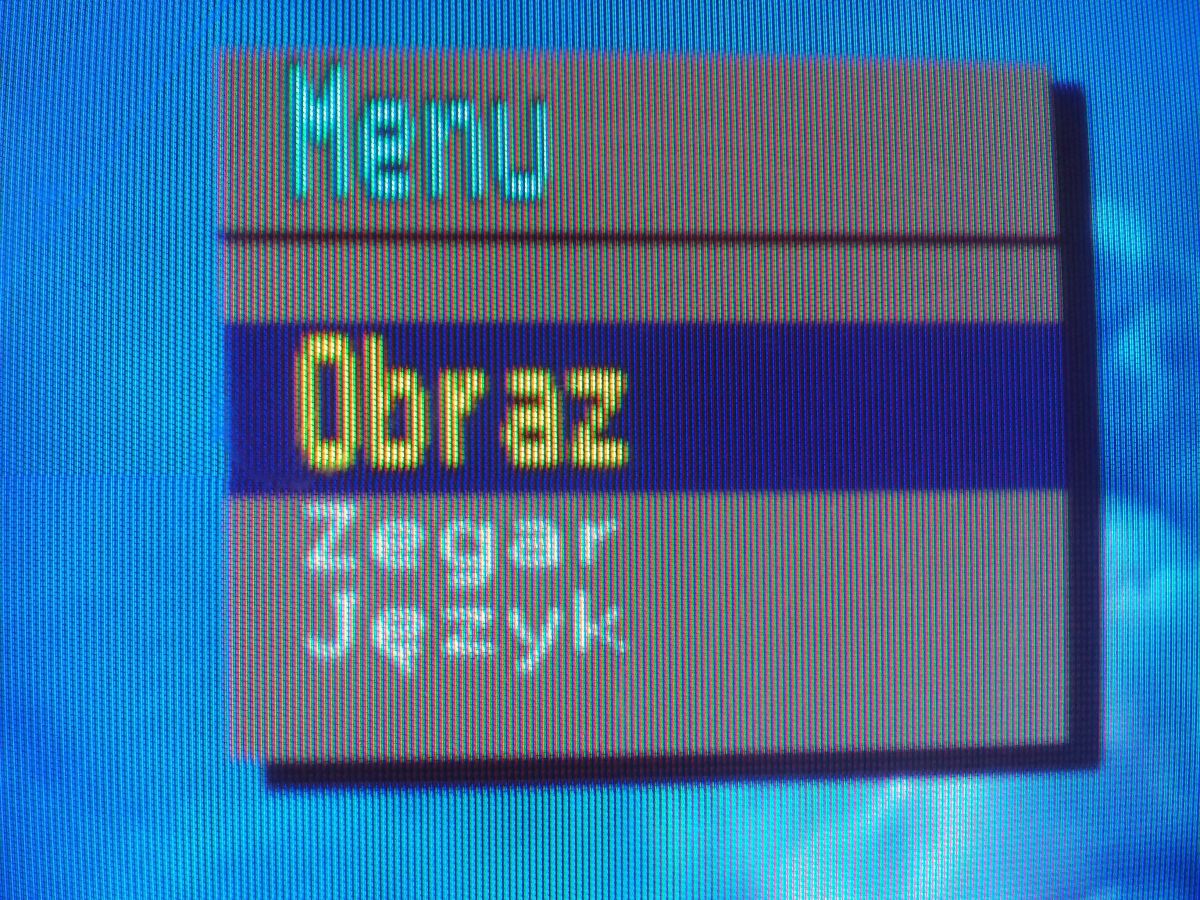

    Podaj model tego Daewoo. Nawet jak w TV nie ma to musi działać ustawienie w dekoderze. Nie masz włączonego jakiegoś Zoom, Pan-scan czy coś podobnego?
    Rozdzielczość na 576i i to YUV też zmień.

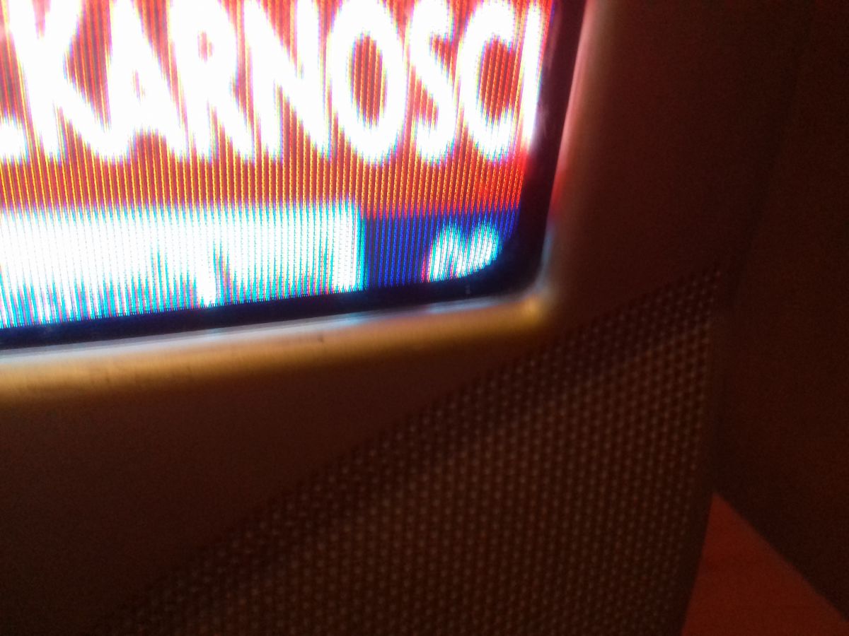

    sosarek
    Posty: 83875
    Pomógł: 9321
    Ocena: 15548
    Podłącz np. DVD i sprawdź, czy obraz także będzie rozciągnięty, jak dla mnie problem jest w TV.

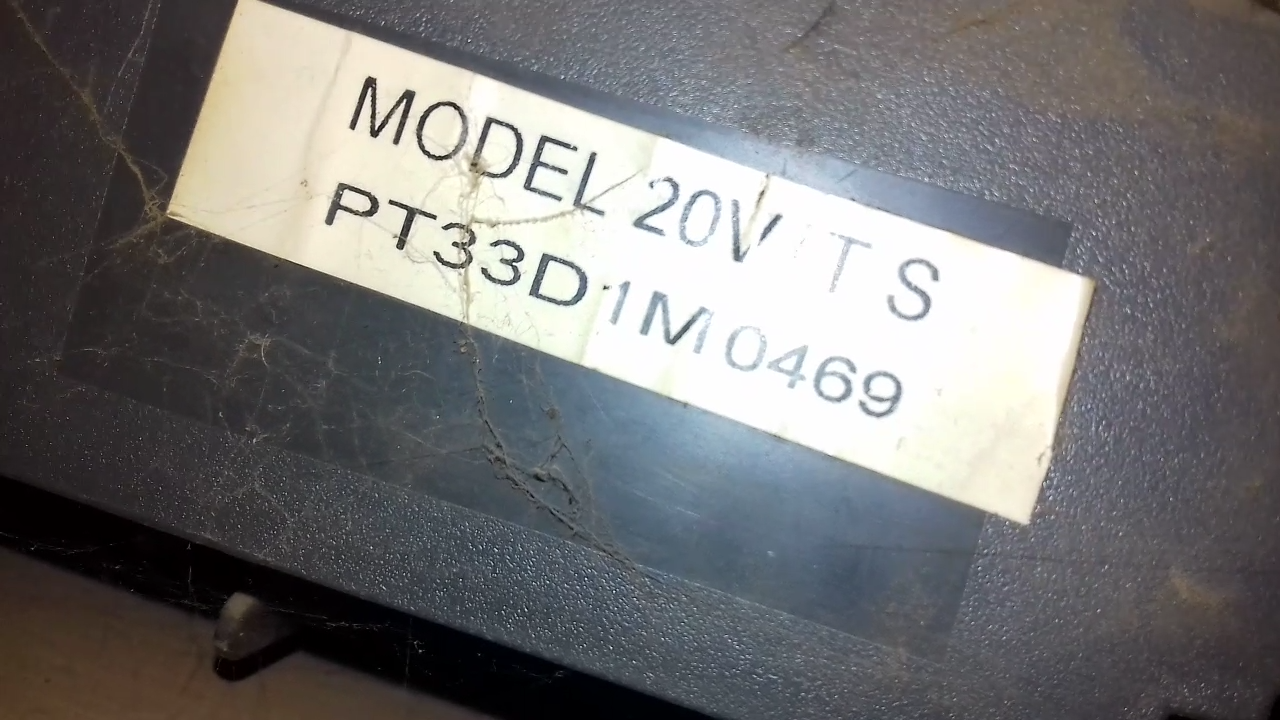

    LeDy
    Posty: 19138
    Pomógł: 1995
    Ocena: 2947
    elektronik68 napisał:
    Sprawdziłem na dekoderze STB, jest to samo. Ja też sądzę, że to od telewizora, .
    Ile razy pisać?
    Z tyłu na kartce powinno być.

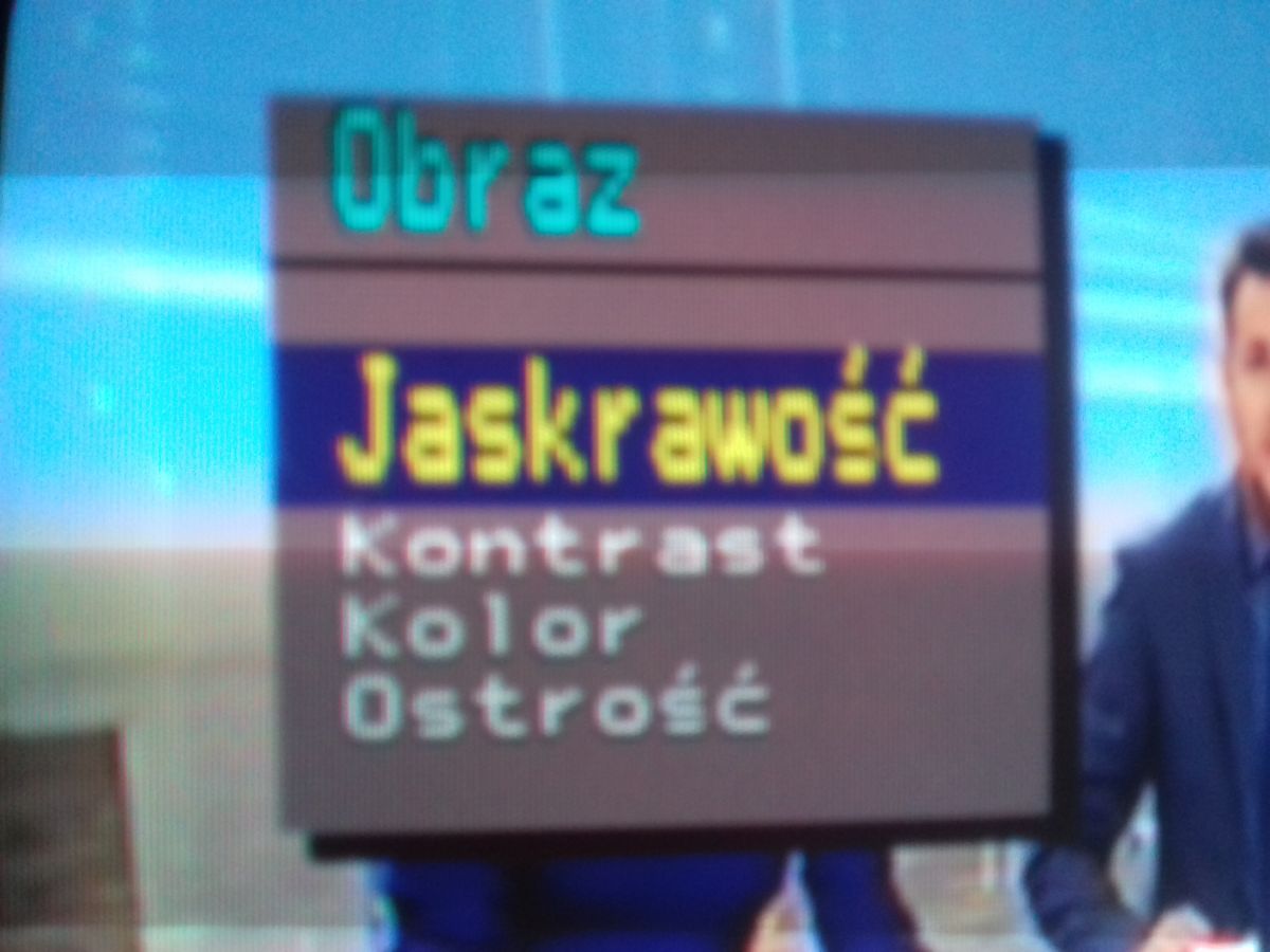

    Zobacz pilotem Normal(ok), Niebieski.

    LeDy
    Posty: 19138
    Pomógł: 1995
    Ocena: 2947
    Ten niebieski od pilota TV pisze przy nim Mode więc może mieć ustawienia dla obrazu.
    Może również być uszkodzony TV. Podłącz dekoder do innego kineskopowego i zobacz czy odraz będzie normalny.

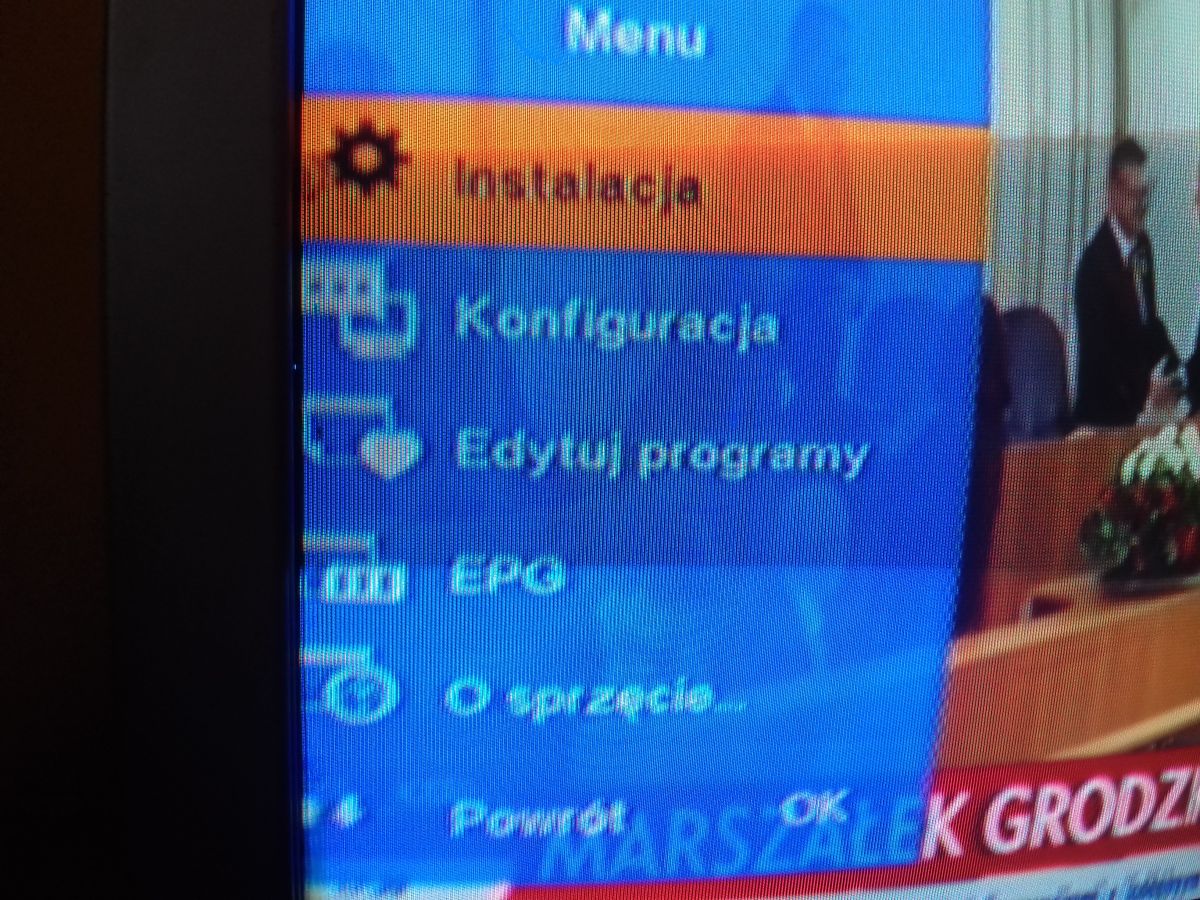

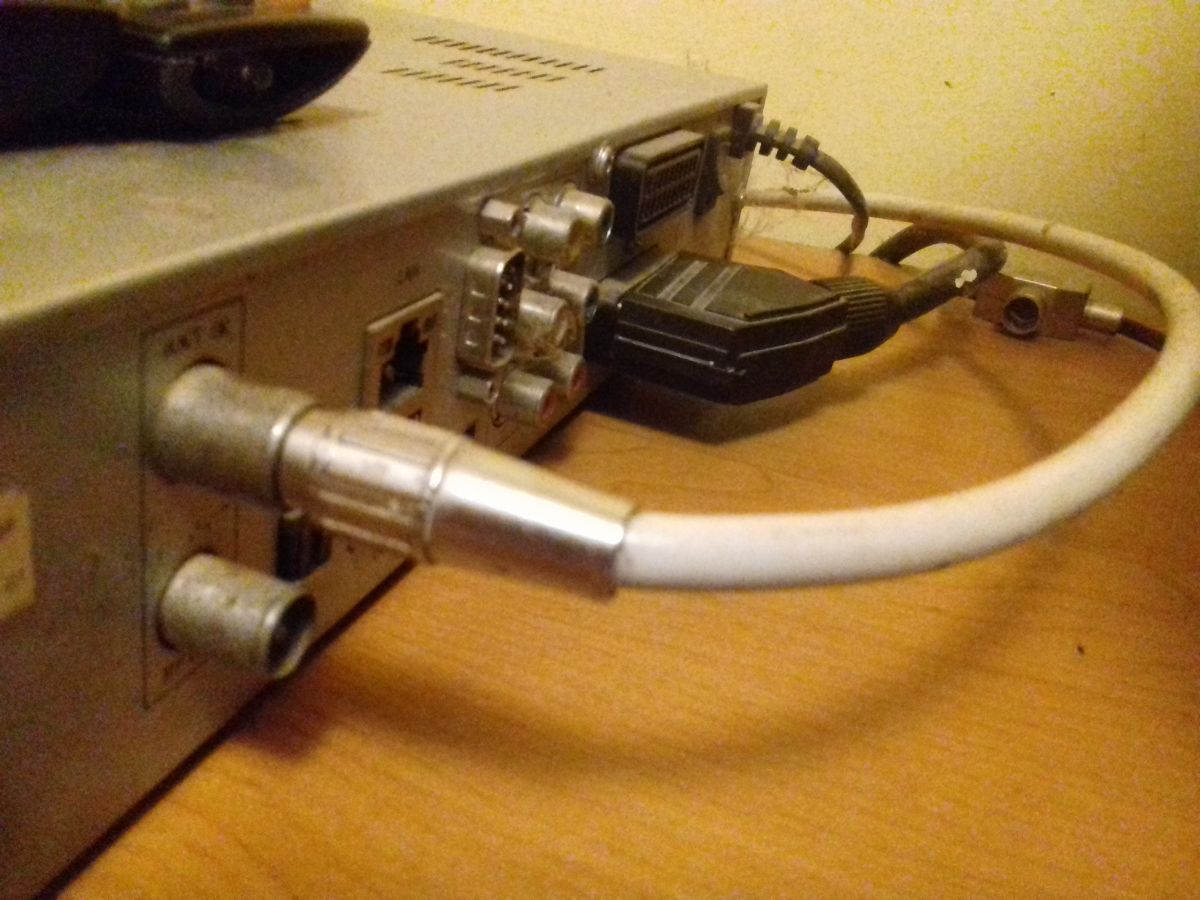

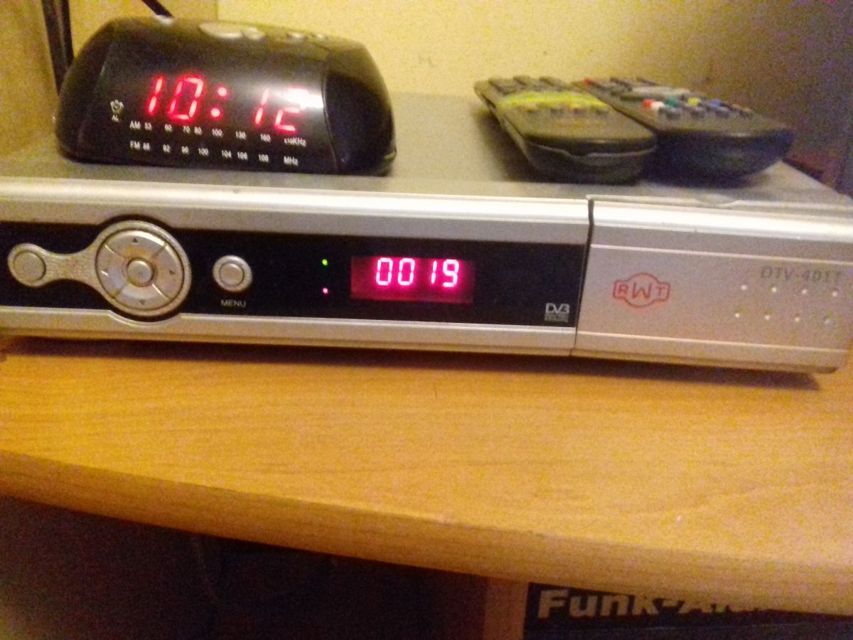

    LeDy
    Posty: 19138
    Pomógł: 1995
    Ocena: 2947
    Zobacz w to górne scart. Zdjęcia ustawień z dekodera ale i w TV.
    Co to za dekoder?

    LeDy
    Posty: 19138
    Pomógł: 1995
    Ocena: 2947
    Po podłączeniu w górne wyłącz pilotem i włącz dekoder to może zaskoczy górne.
    Ustawienia dobre.

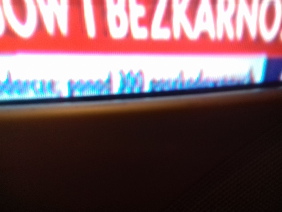

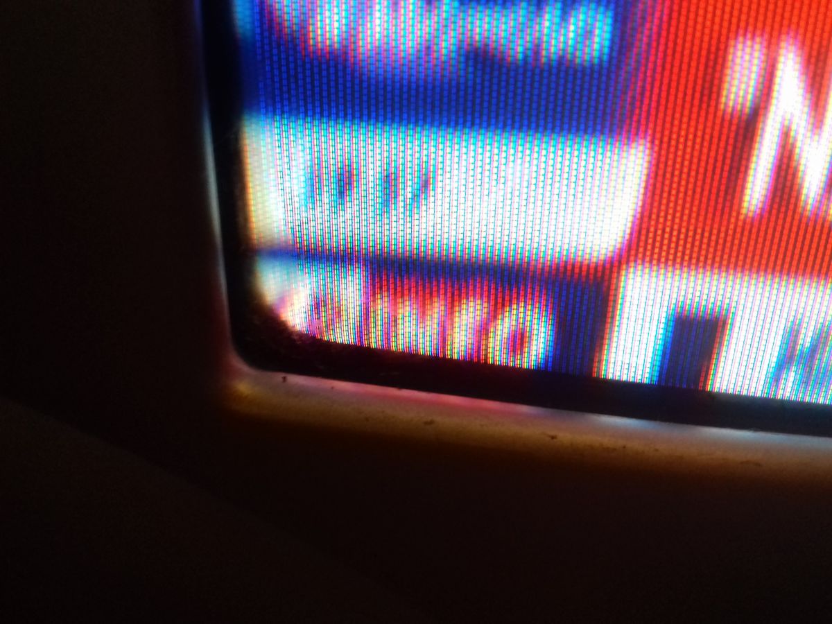

    Wojtek M
    Posty: 3693
    Pomógł: 520
    Ocena: 1127

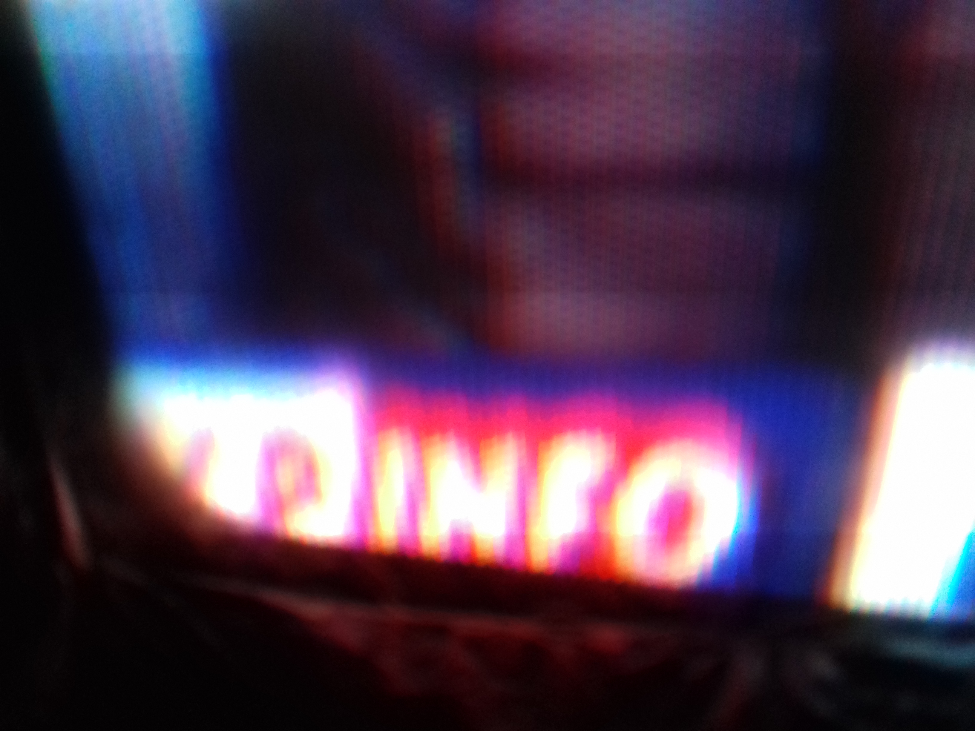

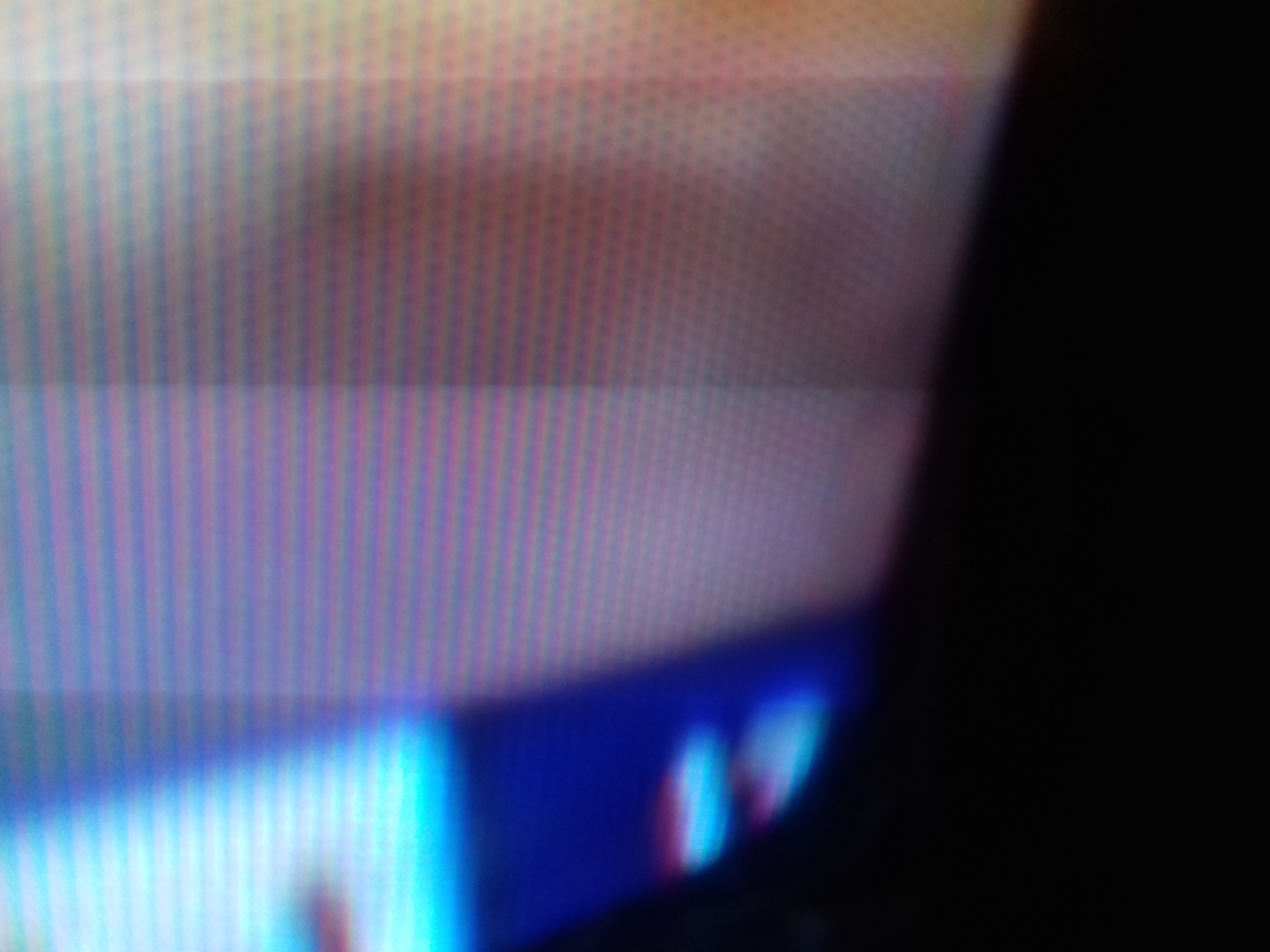

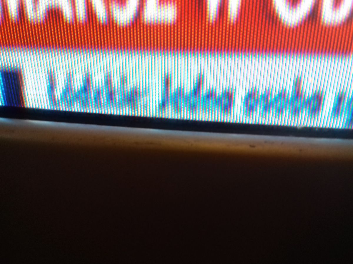

    Teraz zauważyłem, że nawet tekst na pasku jest krzywy, po lewej ok, po prawej schodzi w dół?
    To zależy wyłącznie od cewek odchylających kineskopu w telewizorze.
    Coś tam wiesz ale za mało. Cewki są tylko elementem wykonawczym.

    Wojtek M
    Posty: 3693
    Pomógł: 520
    Ocena: 1127
    Ten telewizor (Daewoo 20 cali) nie ma żadnych układów korekcji geometrii obrazu W-E i N-S i można w nim regulować tylko amplitudę V , (może i liniowość V) amplitudę H.
    Nie ma możliwości zwężenia obrazu w pionie z jednej strony, a to czy
    "pasek informacyjny" na dole ekranu jest "prosty" zależy od cewek odchylających kineskopu w telewizorze i dlatego tak napisałem.

    Wojtek M
    Posty: 3693
    Pomógł: 520
    Ocena: 1127
    [quote="LeDy"]
    klamocik napisał:
    No to słuchamy jak to zrobić. Podaj sposób. Ten co napisał też.
    Szerokość obrazu (amplituda H) można zmniejszyć włączając w szereg z cewkami odchylającymi H cewkę (z płyty jakiegoś TV co poszedł do kasacji która była w obwodzie cewek H), można też zwiększyć pojemność kondensatora szeregowo połączonego z cewkami H (dołączyć np. równolegle kondensator 100nF na kondensator 470nF który często jest w tym obwodzie cewek H). Cewkę, lub (i) kondensator trzeba dobrać, pojemność kondensatora można zwiększyć o ok. max. 20% .
