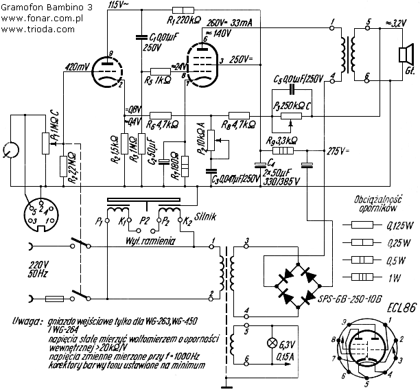

    Cześć ostatnio buduje wzmacniacz z gramofonu Bambino 3. Gdy go uruchamiam w głośniku słychać brum szum pisk naraz jakby wzmacniacz się wzbudzał. Wzmacniacz ma wycięte sprzężenie zwrotne. Głośnik 4Ohm, Zasilanie 300V oraz lampa PCL86.
    Może wy wiecie o co chodzi?

    Właśnie o wycięte sprzężenie zwrotne. Bez niego wzmocnienie dla niektórych częstotliwości jest za duże i stąd te efekty. Wprowadź nawet proste sprzężenie zwrotne bez regulacji tonów -poprawi to znacznie sytuację.

    Jest potrzebne - poszerza i linearyzuje pasmo. Jeśli sprzężenie zwrotne nie zadziałało należało zmienić miejscami jego podłączenie na trafie głośnikowym - zamienić miejscami podłączenie masy i sprzężenia.

    Błąd kolego - te dwa kondensatory i rezystor między nimi tworzą filtr RC zmniejszający poziom tętnień i zakłóceń w pierwszym stopniu. Poza tym jeśli dalej jako prostownik stosujesz stos selenowy to dla niego te 100uF może być za dużym obciążeniem. Napięcie o 25V za duże w stosunku do oryginału ale jeszcze mieści się w dopuszczalnym zakresie lampy ECL.

    Trochę dziwne, że masz lampę PCL86 stosowaną w odbiornikach telewizyjnych. Powinna tu być lampa ECL86. Znalazłem w necie taki schemat.
    Wzbudzanie się wzmacniacza z Bambino 3 - brum, szum, pisk

    Lampa PCL86 w bambino to nic niezwykłego. Była wersja bambino na lampie PCL z wyższym napięciem żarzenia. Była też wersja na ECL82.

    Witam. Przybywam z wynikami. Sprzężenie na rezystor że 4,7k dodałem. Dodałem też kondensator 2.2nF na uzwojeniu pierwotnym oraz kondensator 47uF po rezystorze że 3.3k. Za pierwszym wzmacniacz się wzbudzał ale inaczej niż wcześniej. Odwróciłem końcówki sprzężenia i masy i tym razem w głośniku był pisk. Odkryłem też jedną rzecz. Podając napięcie stałe na uzwojenie pierwotne transformatora głośnikowego w głośniku słychać trzask. Może wy wiecie co tym razem. Czekam na odpowiedzi. Pozdrawiam.
  • #21 18362052
    Wp12345
    Poziom 8  
    Posty: 26
    Witam. Przybywam z wynikami kolejnych badań. Zauważyłem że wzmacniacz wzbudza się tylko gdy nic nie jest podłączone do wejścia. Ktoś mi powiedział że to pętla masy. Ja nie wiem co to jest. Co do transformatora głośnikowego jest na 100% sprawny. Czekam na odpowiedzi i życzę miłego sylwestra.

    To nie musi być pętla masy, wystarczy że przewody wejściowe są blisko głośnikowych i będzie sprzężenie szczególnie bez obciążenia . Pętla masy daje najczęściej przydźwięk sieci lub 100Hz.

    Wejścia napięciowych wzmacniaczy lampowych z zasady są wysokoimpedancyjne - tu w tej konstrukcji akurat ten fakt został celowo wykorzystany bo wkładka piezo dla poprawnego przenoszenia pasma potrzebuje obciążenia wysoką impedancją. Jednak ma to i wady - takie wejście jest czułe na wszelkie zakłócenia, sprzężenia. Wystarczą niewłaściwie położone przewody i układ będzie się wzbudzał.
    Jak masz wykonane wejście - dokładnie tak jak na schemacie? Jeśli tak to zmniejsz wartość R2 do 470k ( można spróbować nawet 100k ) Przede wszystkim spróbuj inaczej rozłożyć okablowanie.

    Nie piszesz tu jaki wpływ na te zakłócenia ma nastawienie potencjometru regulacji siły głosu. Zmierz rezystancję - przy wyłączonym oczywiście - między pin 1 lampy a masą przy nastawie potencjometru min i max.
    Wymień na próbę lampę - może wadliwa ("mikrofonuje").

    Dziękuję bardzo za całą pomoc. Chyba mam przyczynę. Popełniłem błąd. Kolega diantus dobrze mówi. Usunołem potencjometr bo go nie potrzebowałem. I dlatego pewnie wzmacniacz się wzbudza. I czy to może być przyczyną. Czekam na odpowiedzi.

    Jeśli usunąłeś potencjometr to powinien zostać jeszcze R2. Jego wartość możesz zmniejszyć do 470k. Ponadto pomiędzy pinem nr 1 lampy ( siatka triody ) a wejściem sygnału należałoby zamontować kondensator np 100nF. Zmniejszy to wpływ źródła sygnału na lampę.

    Ok spróbuję. Jak pisałem dałem kondensator 33nF i wzbudzanie ustało. Spróbuję jeszcze zmniejszyć R2 do 470 kOhm. Dziękuję jeszcze raz. Kiedy będę w warsztacie to spróbuję.
