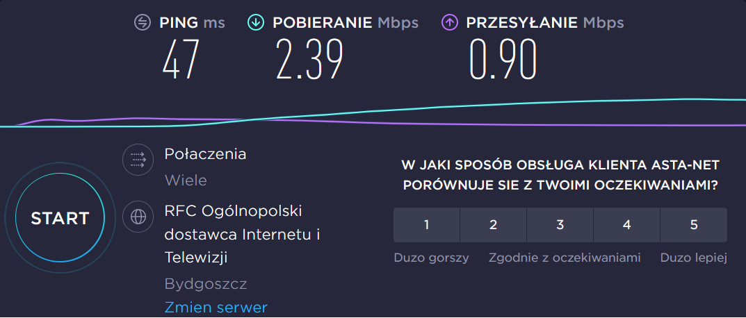

    Dodaje jeszcze obrazek jak to wygląda w speedtest:
    Przerwy w grach online - ASUS RT-N10, brak dostępu do routera
    Według dostawcy powinno być w tym pakiecie pobieranie 8Mb/s i wysyłanie 2Mb/s. Na pewno nie jest to wina wolnego Internetu, bo kiedyś było dobrze i nie było żadnych problemów w grach, nigdy nie występowały takie przerwy w grach. Jedyna różnica to nieco większy ping i pobieranie, bo wcześniej miałem coś w okolicach 2-3ms i 9MB/s

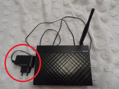

    @Marcineq01 widzę, że sobie żarty robisz... Na zdjęciach jest router Asus?... Przecież to PLC. Dobranoc.
  • #5 18366121
    Marcineq01
    Posty: 151
    Ocena: 5
    Nie robię sobie żartów, nie wiem o co Ci chodzi?
    Tak wygląda Router:

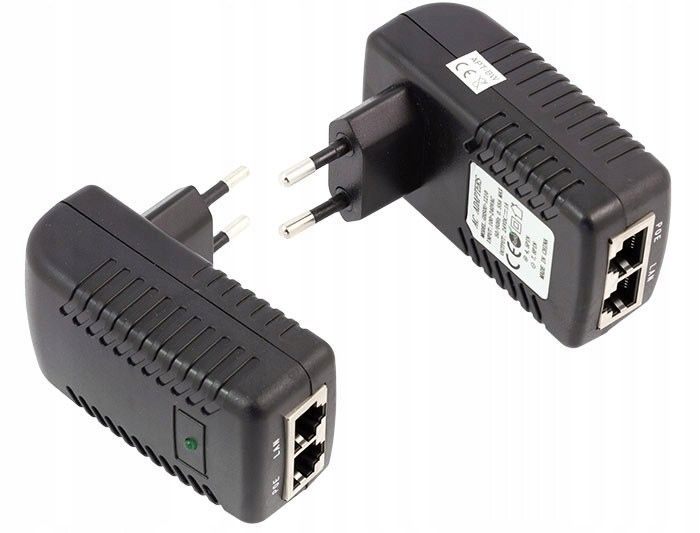

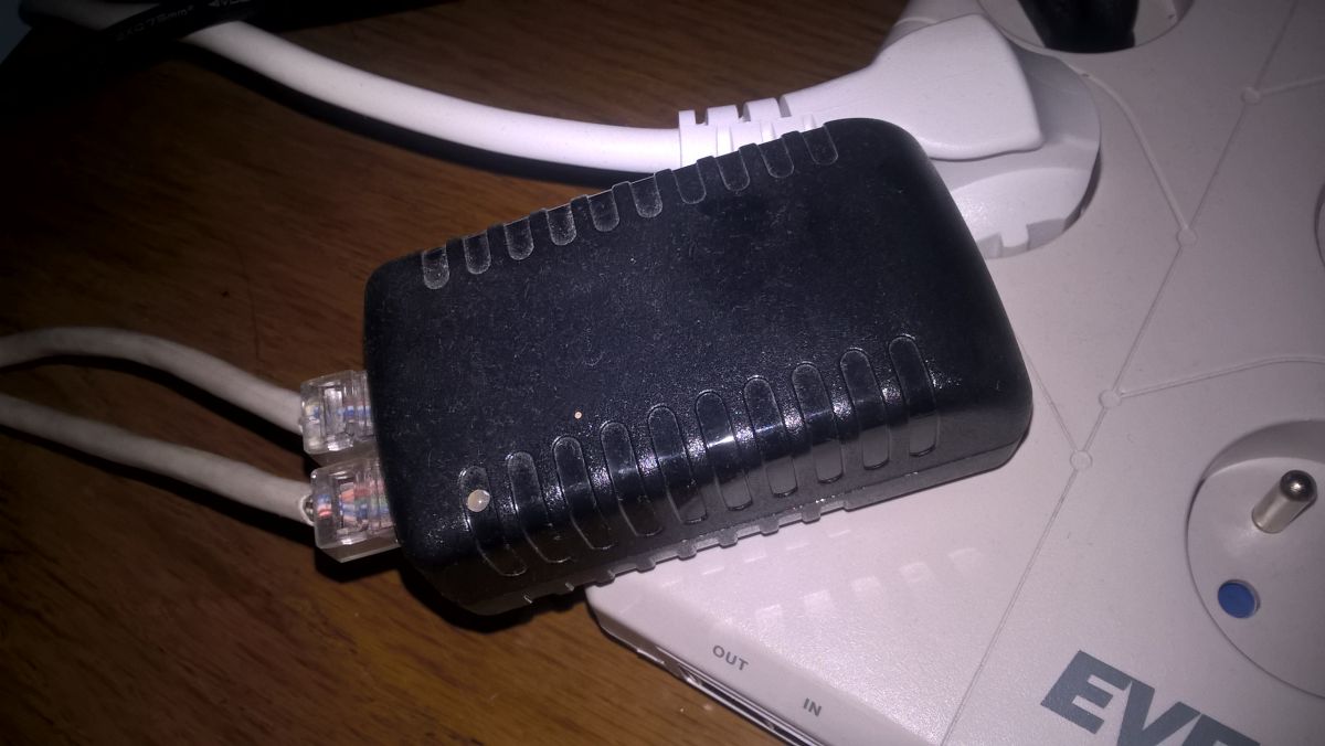

    A tak ten (zasilacz?) co jest do listwy podłączony i dwa kable idą do routera:
    Jeśli Ci chodziło o inny zasilacz to przepraszam, nie wiem jak to się nazywa.
    Już chyba wiem o co Ci chodziło, to takie podłużne i to jest zasilacz routera(to było chyba w komplecie z routerem).
    Ja jestem w tych sprawach zielony, dlatego też założyłem temat w dziale "sieci początkujący". Czyli sama wymiana routera powinna załatwić sprawę tak?
    W takim razie chciałbym jeszcze zapytać, jaki polecacie router? Zależy mi głównie na stabilności i dobrym zasięgu(powiedzmy, że budżet do 200-300zł).

    Na początek podłącz komputer bezpośrednio kablem do routera Asus, do jednego z wolnych gniazd opisanych jako LAN1 - do LAN4 i sprawdź czy zaszły jakieś zmiany na lepsze.

    Pewnie że to kiepska radiówka,jako punkt dostępowy jakiś CPE zasilany POE i od niego kabel do tego Asusa. na poczatek testy tej radiówki z pominięciem Asusa czyli kabel z LAN zasilacza POE zamiast do WAN routera bezpośrednio do komputera i sprawdzasz zachowanie internetu w grach.

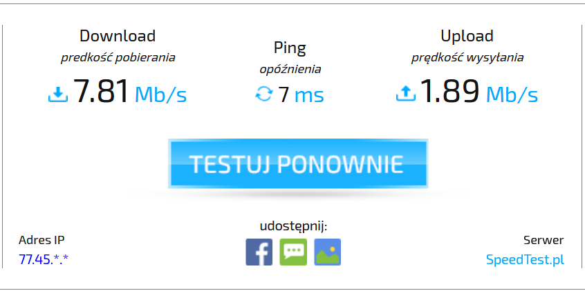

    No to ładnie mnie teraz załatwiłeś. Posłuchałem się aby jeszcze popróbować z pominięciem routera i teraz mam taki Internet.
    W dodatku potem są problemy żeby w ogóle połączyć się z siecią, trzeba nieźle kombinować aby powróciło... Dobra teraz musicie mi pomóc jak to naprawić znowu, od razu dodam, że jest jeszcze gorzej z pominięciem routera.

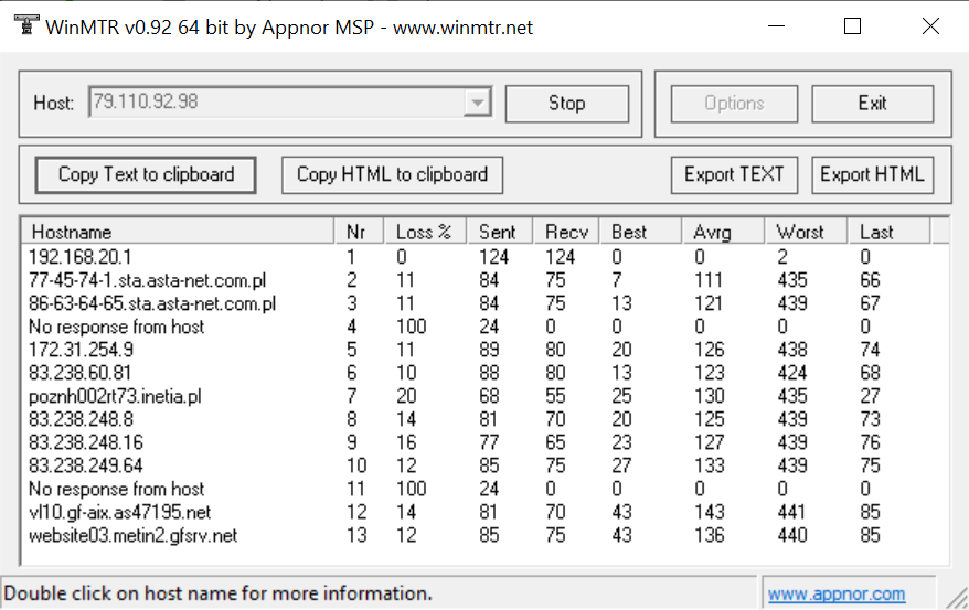

    Jest tragedia, nie idzie w nic pograć, jedyne co dobrze chodzi to ładowanie stron i youtube :( Jutro zadzwonię do operatora zgłosić problem i zobaczymy czy coś poprawi, bo wydaje mi się, że to jednak jest ich wina.

    Masz adresy IP-zrób testy i screen-y w trakcie używania gry (jednocześnie, po kolei-aby znaleść źródło problemu i wówczas reklamuj-gdybyś miał Apple z Mac OSX to byłoby banalnie prosto, chociaż linuxa-też byłoby łatwiej, pod Windows też można-za pomocą dodatkowych programów: Putty... ).

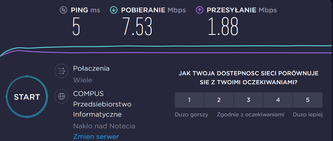

    No dobra, na to wygląda, że jednak router. Wróciły stałe transfery 8/2Mb/s i filmy na youtube lecą nawet w 1440p, gdzie na poprzednim max to był 1080p przy dobrym Internecie kilka miesięcy temu. Działa na razie bez konfiguracji, bo w żaden sposób nie mogę zmienić IP routera, ani dostać się na stronkę routera. Chyba musi to ogarnąć dostawca Internetu. Kablowo wszystko działa, tylko wifi nie ma, ale to mogę przeżyć na razie. Jeśli jest jakaś możliwość, że mogę zrobić to sam, to mile widziana podpowiedź.

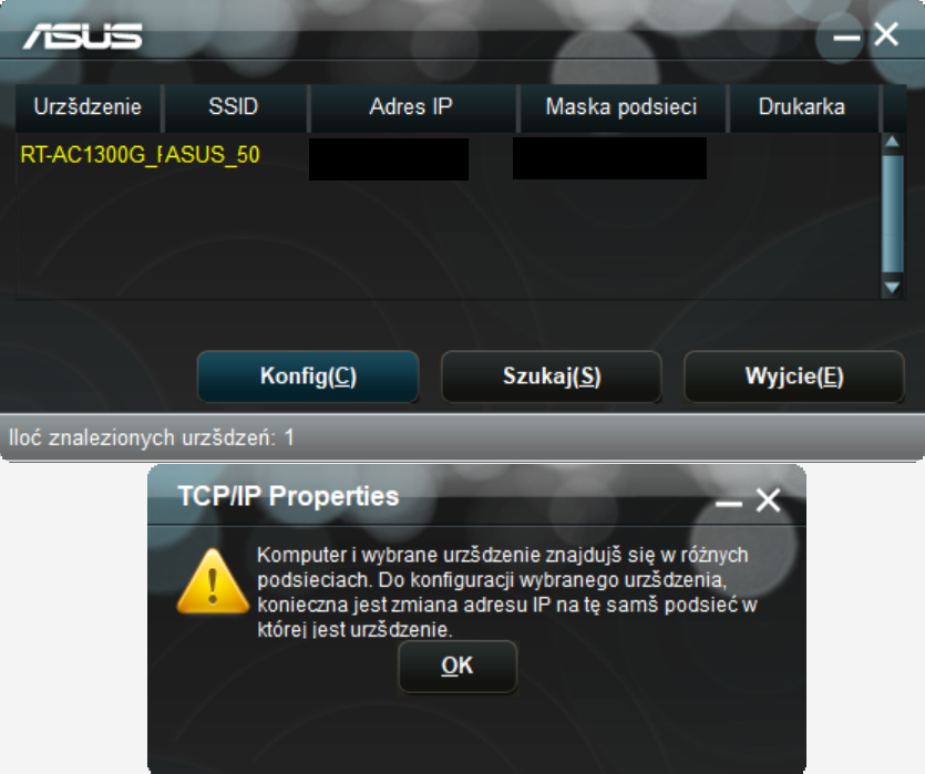

    Narzędzie od producenta przy nowym routerze wyświetla taki komunikat.
    Niestety nie mogę się dostać do strony routera w żaden sposób opisany przez producenta. Wygląda na to, że samemu chyba nie zmienie IP.

    No jest lepiej, bo mam w końcu normalne transfery, a nie jak wcześniej max 1Mb/s i wysyłanie bliskie zera. Tylko, że nadal występują te kilkusekundowe lagi w grze online. Coś się blokuje i nie ma Internetu, po czym znowu jest ok przez pół minuty/minutę. Ściągałem też grę i też były zatrzymania pobierania co jakiś czas i po kilku sekundach dalej leciało pobieranie.

    A o czym świadczą komunikaty, których zrzuty umieściłeś post wyżej?...

    Mówiłem już, że próbuje się dostać do ustawień routera przez stronę i ten program uruchamia tą stronę automatycznie, ale pojawia się ten błąd i nie mogę zmienić IP po wymianie na nowy router. Z tamtym routerem mogłem się normalnie zalogować za pomocą mojego IP w pole wyszukiwarki.

    Przeczytaj post #26 i zrób to.
