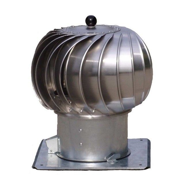

    Jest jeszcze jadna sprawa. Przy takim rozwiązaniu "pompujesz" tylko powietrze do domu robiąc nadciśnienie. Nie ma żadnej wymiany powietrza skoro nie masz nawiewnikow a dom jest w miarę szczelny. Jest kilka sprawdzonych rozwiązań (pracuje w tej branży :-). Można zamontować w ścianach zamiast nawietrzakow taki wynalazek Czy konieczne są nawiewniki w domu z dobrą wentylacją grawitacyjną? wtedy powietrze uzupełniane jest już w miarę ogrzane "elektrycznie" i przefiltrowane. Oczywiście musimy mieć wyciąg. Jeśli ktoś ma grawitacyjny to ok. Jeśli ta grawitacja jest zbyt słaba można ją wspomoc kolejnym wynalazkiem turbowentem Czy konieczne są nawiewniki w domu z dobrą wentylacją grawitacyjną? montujemy go na kominie i siła wiatru wspomaga nasza grawitacje. Oczywiście zamiast tego możemy zastosować wentylator dachowy plus jakieś sterowania w stylu mała automatyka domowa. Pomysłów jest wiele na rozwiązanie problemu z wentylacja "niskobudżetowych".
