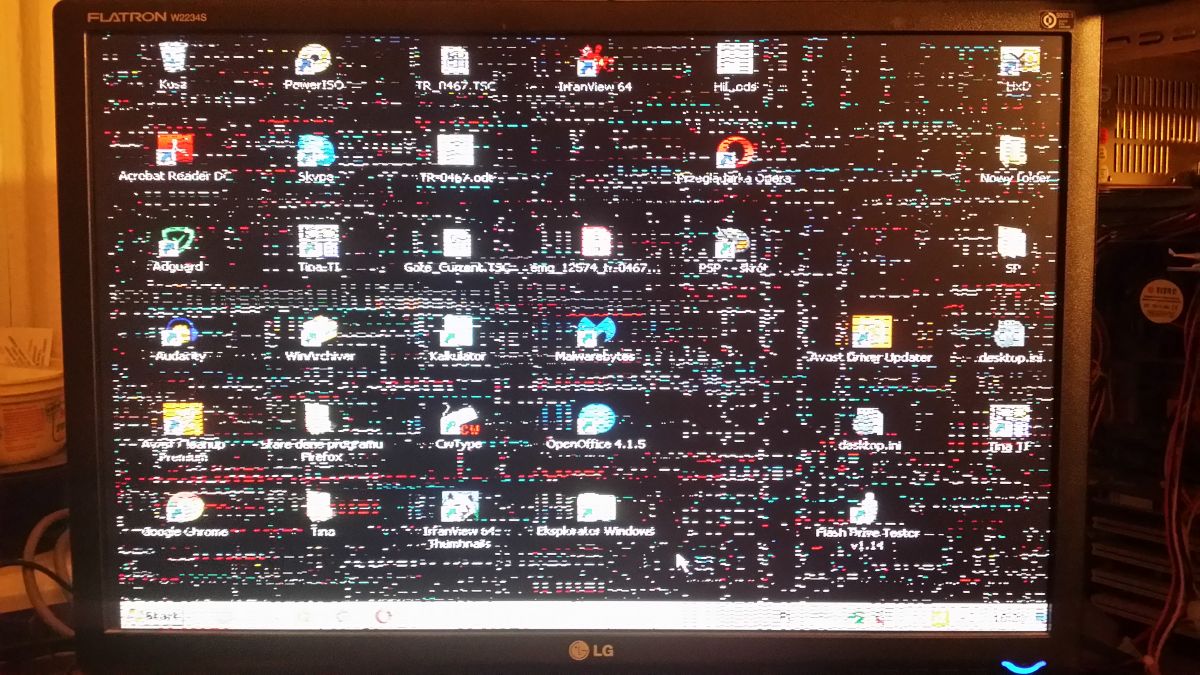

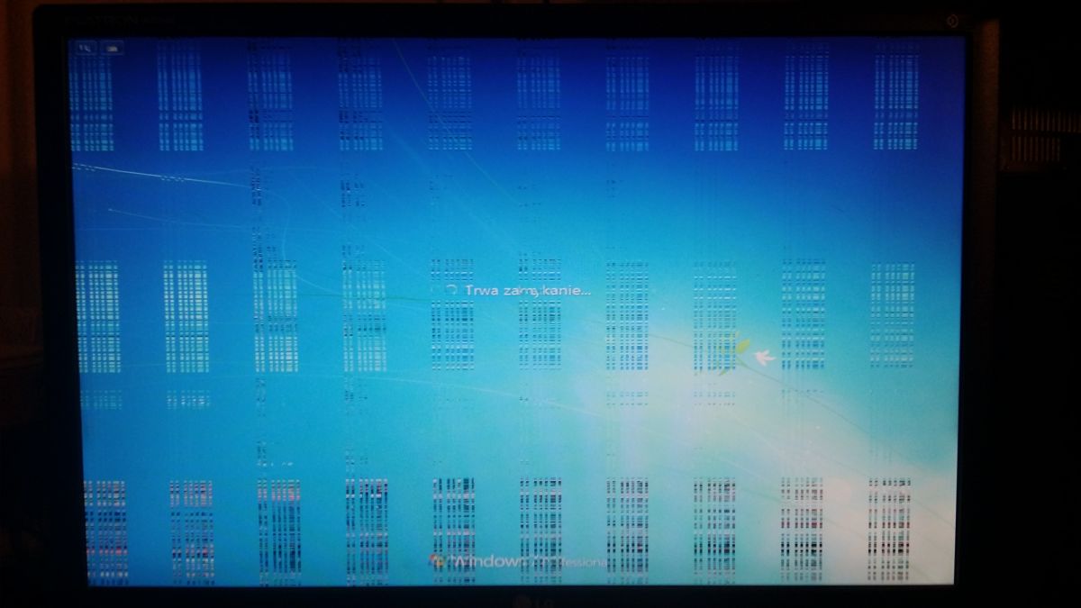

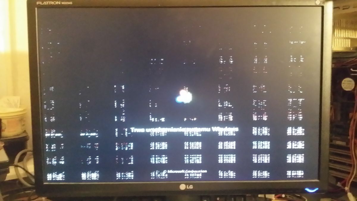

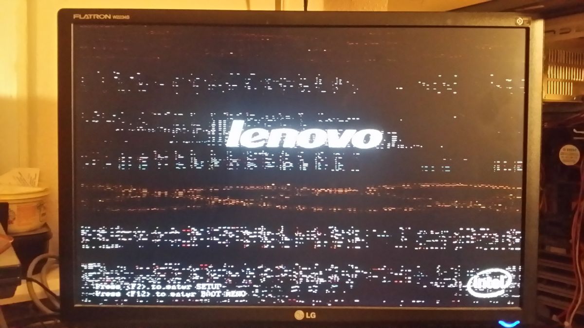

    Obraz z dobrego przechodzi na taki, jak w obrazkach, czasami pokazuje się blue screen i następuje reset. Podejrzewam uszkodzenie procesora obrazu.
    Czy ktoś może coś doradzić? Jest jakaś metoda naprawy poza serwisem?

    Wygląda na uszkodzenie GPU/VRAM.

    Wygląda na typowe artefakty - uszkodzenie GPU. Można wygrzać diagnostycznie dla pewności.
    Jeśli potwierdzi się uszkodzenie GPU to wymiana wymaga odpowiedniego sprzętu, więc serwis.

    Jest jakaś "domowa" metoda na takie wygrzanie?

    Domowe sposoby są ryzykowne - można nieodwracalnie uszkodzić płytę.
    Najlepiej wygrzewać hotaire'em.

    Wygrzałem gorącym powietrzem procesor obrazu. Do dzisiaj komputer działa prawidłowo. Jak długo - nie wiem...
