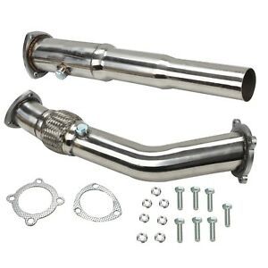

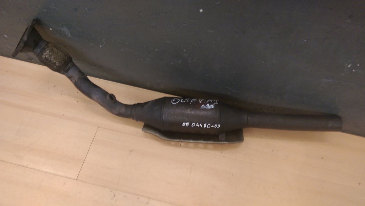

    Tylko że ja mam coś takiego firmy TurboWorks (nie że wycięty kat i koniec):
    Golf IV - 1,8T po zmianie turbiny dziwne zachowanie auta, gwiżdże, świszczy
    A komplet seryjny mam w piwnicy :D
    Nie wiem w sumie, czy sprawdzić na starej turbinie jak ten zestaw będzie działać, bo jak będzie cisza tzn że turbo coś nie halo.
    Najbardziej wkurzają te przekładki bo ja sobie tego w domu nie zorbię, nie mam kanału, więc znowu do mechanika.

    No ja wiem co tj down pipe
    Ale pytanie czy on jest odpowiedni do danego silnika?
    Tego już nie wiem?

    Myślę że tak bo podane jest:
    Downpipe przeznaczony do:
    1999-2004 Volkswagen Jetta/Bora 1.8T FWD
    1999-2004 Volkswagen New Bettle 1.8T FWD
    1999-2004 Volkswagen Golf MK4 1.8T FWD
    Wymiary:
    Wylot turbo - 3"(76mm)
    Część środkowa - 2,5"(63mm)
    Część adaptacyjna do seryjnego wydechu - 2,25"(57mm)
    turboworks.pl/product-pol-3760-Downpipe-Decat-Audi-TT-A3-VW-Golf-4-1-8T-FWD.html
