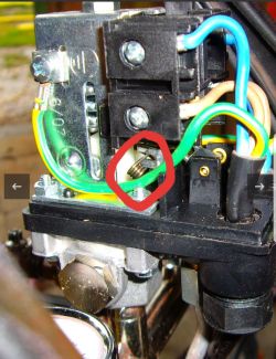

    Witam. Mam mały problem, otóż posiadam kompresor z odzysku Einhel 210/24. Wiem, że jest wycofany z produkcji i nie mogę nigdzie znaleźć jakiejkolwiek instrukcji itp. Ostatnio przy montażu presostatu zorientowałem się że luźna jest taka mała sprężyna. Zaznaczyłem ja na zdj poniżej. I teraz moje pytanie. Jak ona ma być zamocowana, za co? Domyślam się że ona utrzymuje ten cały "włącznik" w górnej pozycji, ale mogę się mylić. Proszę o pomoc, wyjaśnienie i wyrozumiałość, bo to moje pierwsze prace z pneumatyką. ;) Zadowolę się nawet zdjęciami jak ta sprężyna jest zamocowana i jej ramiona.
    Pozdrawiam i z góry dziękuję. ;) Zdjęcia nie są moje!

    Ta sprężynka popycha dźwignię odprężnika. Jeżeli presostat działa, i po wyłączeniu kompresora jest słyszalne charakterystyczne psyknięcie powietrza to wszystko jest ok.

    Jesli prestotat dziala prawidlowo nie proponuje regulacji albo lepszego sztywnego umocowania tej sprezynki.Mozesz pogorszyc lub utrudnic normalny rozruch silnika .A jesli chcesz sie dowiedziec cos o tym modelu prestostatu napisz nazwe producenta i typ tego prestostatu , lub umiesc jego zdjecia .
