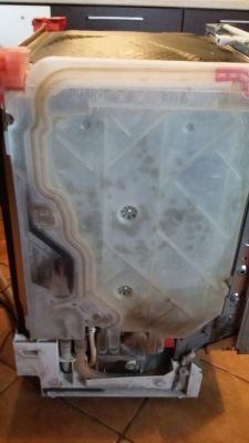

  • #5 18490182
    marekpok
    Poziom 6  
    Posty: 12
    Ocena: 6
    Poniżej zdjęcie płaszcza wodnego i jest w jednym miejscu mocno brudny. Ten czarny kolor czy to może mieć wpływ Pompa obiegowa po włączeniu też rzęzi.
    Zmywarka Bosch SMV50E30EU/24 - brak wody, metoda restartu działa. Co robić?
    Mam pompę z innej zmywarki jezeli spasuje to ją podmienię i zobaczymy, ale ten płaszcz też by się przydało wyczyścić, ale jak to zrobić?
    Edit.
    Wymieniłem pompę i wyczyściłem ten płaszcz na tyle ile się dało i zmywarka ruszyła od razu. Pompa chodzi cichutko tamta stara aż klekotała więc chyba to była przyczyna, ale jaki to ma związek niech mi ktoś wytłumaczy? Czy ona jakieś podciśnienie musi zrobić zanim zmywarka puści wodę? Stara mieliła, mieliła aż zaczynała piszczeć i kranik się pojawił. Ta nowa wystarczy, że ruszy i od razu leci woda. Ciekawe...
    Pozdrawiam i dziękuję za pomoc.
    Zobaczymy jak długo jeszcze pochodzi.
