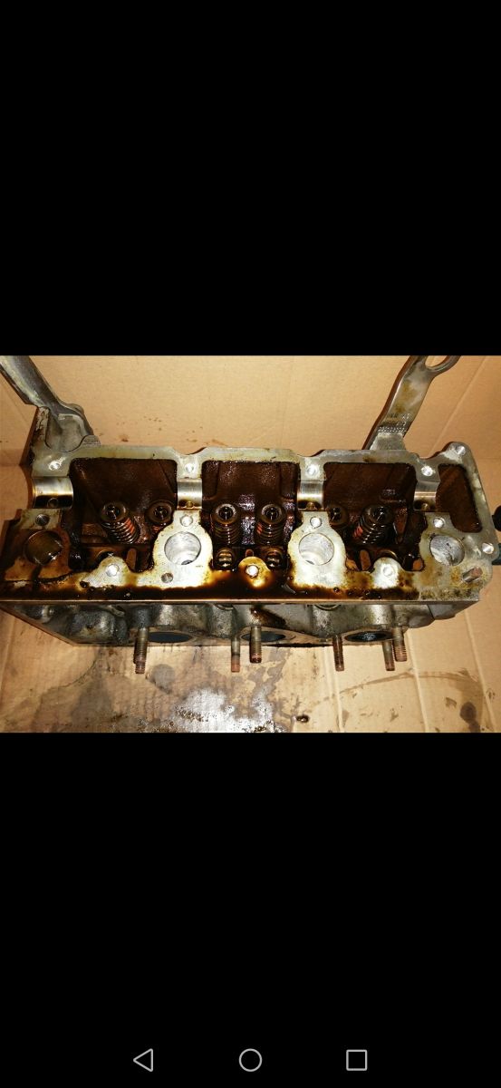

    VW Polo 1.2 9n Podczas jazdy przy prędkości około 140 km/h i 4,5 tys obrotów wyskoczył błąd silnika i zaczął mrugać przy czym auto odrazu straciło moc, a po ponownym odpaleniu auta strasznie zaczęło trząść i auto zaczęło chodzić na 2 cylindry. Auto było w stanie dalej jechać maksymalnie przy 2 tys obrotów. Była sprawdzana kompresja na cylindrach pierwszy miał 10 drugi 8 a trzeci 0. Po zalaniu olejem pierwszy i drugi miał po 14 lub 16 a trzeci 0. Jaka jest szansa na uratowanie silnika i jakie mogą być koszty

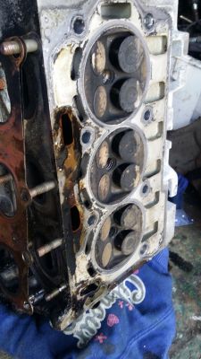

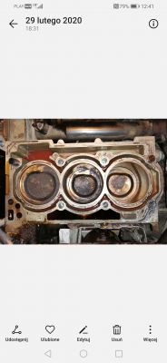

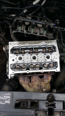

    Prawdopodnie w ten weekend będę rozkręcał głowice i patrzył co ją boli i co będzie do wymiany więc będę na bieżąco zdawał relacje chciałem jeszcze dodać że zanim auto zostało uszkodzone podczas jazdy to 3-4 tygodnie przed tym była mierzona kompresja
    1 miał 12
    2 miał 10
    3 miał 8
    Po zalaniu olejem wszystkie miały 14 albo 16 lecz nie zdążyłem tej usterki naprawić i wyszło jak wyszło
    Mam jeszcze ostatnie pytanko czy oprócz tego że nie ma kompresji na 3 cylindrze to są jeszcze jakieś widoczne objawy bez ściągania głowicy żeby wskazywało na te zawory

    Wykrecasz świece, ustawiasz tłok badanego cylindra w GMP ale tak by zawory ssące i wydechowe były zamknięte. Blokujesz wał, podajesz sprężone powietrze przez otwór na świece - najlepiej dorobić sobie końcówkę do węża że starej świecy. Słuchasz którędy leci powietrze, czy przepustnicy - zawory ssące, wydechem - zawory wydechowe, korkiem oleju - pierścienie.
    Można też ustawić tak samo tłok i podać paliwo przez otwór po zdemontowanym kolektora i patrzeć gdzie znika.
    Metoda pierwsza jest prostsza bo nie trzeba demontowac kolektorów.
    Jak ściągniesz głowice to można wlać paliwa przez otwór po kolektora i będzie widać który zawór się poci.
    Oddaj głowice do zakładu i niech sprawdzą luzy na prowadnicach - oni będą wiedzieli co robić. Nie baw się tylko w wymianę zaworu żeby było taniej bo będziesz później sobie w brodę pluł.
