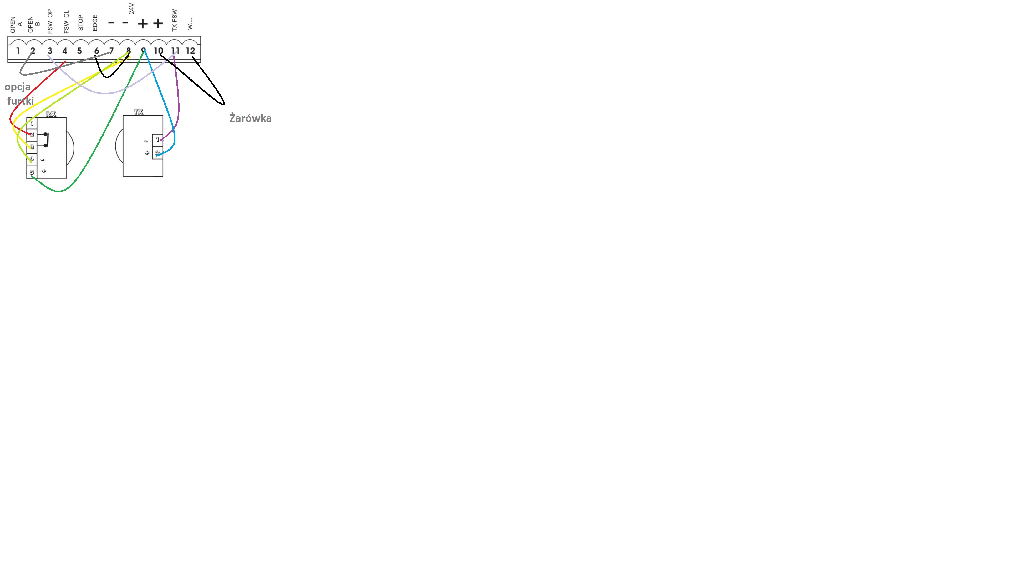

    Witam mam problem z podłączeniem fotokomórek XP20D. Podłączyłem w ten sposób i brama nie działa, fotokomórka cyka diody na jednej i drugiej się świecą czyli wg instrukcji napięcie jest. Do 2(open B) i 7(-) wpięty jest odbiornik do drugiego kanału i trybu furtki. Proszę o pomoc bo nie wiem co może być nie tak może coś przeoczyłem.

    STOP (5) zmostkuj do minusa (7) - tak jak EDGE (6) - bez tego brama nie drgnie, poza tym do WL może być podłączona NAPRAWDĘ mała lampka - max 3W czyli albo LED albo żaróweczka od podświetlenia deski samochodowej (lub, jeśli planujesz coś większego - cewka przekaźnika - i to niskoprądowa)
    Czyli do tego co mam dołożyć mostek STOP (5) z (-) i EDGE (6) z (-) dobrze rozumiem ? Lampka jest ledowa .

    STOP z MINUSEM zmostkuj
    Dla mnie to było tak oczywiste że nawet nie zwróciłem uwagi :-)
    Brak mostka na STOP i MINUS to tak jakbyś miał wciśnięty przycisk bezpieczeństwa bramy i dlatego nie ruszy.
    Edit: a Mostek na edge i minus zostaw jak jest

    Dobra udało się WIELKIE DZIĘKI zapomniałem że mostek edge z - już mam ale zrobiłem stop z - i wszystko działa szkoda że w schemacie tego nie ujęli bo już nie wiedziałem czego się złapać.

    Połączyłem (5) STOP z (7) -
