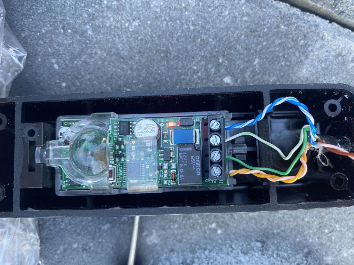

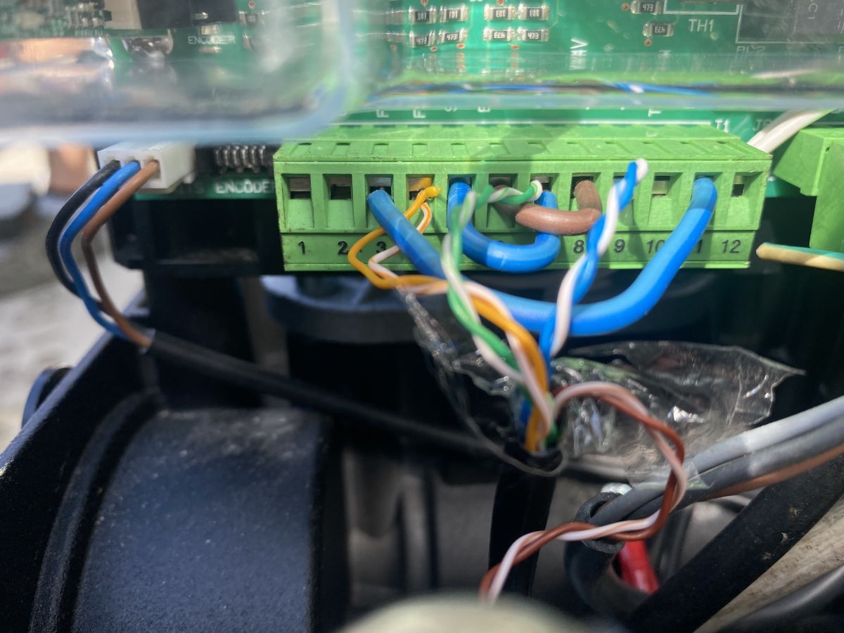

    Witam, podłączyłem automat do bramy, na pilocie wszystko działało jak należy. Chciałem zainstalować fotokomorki xp20d, które są załączone w zestawie - udało mi się i wszystko działało, lecz musiałem zrezygnować z tego rozwiązania ze względu na brak możliwości przeciągnięcia kabla na druga stronę (zapchany peszel). Postawiliśmy na fotokomórkę z bateria o oznaczeniach xp20wd i tu pojawia się problem - podłączyłem ja tak samo jak poprzednią i nie działa. Brama otwiera się do punktu krańcowego i tyle, później brak reakcji poza ikonką OPEN A przy użyciu pilota, co tez dziwne otwieralaa się tylko jeśli trzymałem cały czas przyciska a nie jednorazowym kliknięciem jak było wcześniej. Nie wiem już jak to ugryźć aby działało nawet koleś z serwisu faac nie był w stanie pomoc przez tele - dlatego jestem zmuszony zapytać ekspertów. Podsyłam połączenie ze starą fotokomórką tak jak było i jak jest teraz
    Mogę również dodać, ze komórka działa „pstryka” oraz jest ustawiona na tym samym kanale

    Połączenie ze starą nie dotarło.
    A nową bateryjną podłącz nie jako testowaną tylko zwykłą.
    Tzn w fotce RX zaciski (-) i COM podłącz razem do miusa centrali (7 albo 8), (+) fotki do 9 lub 10 centrali, NC fotki do FSW_CL (4 centrali). 11 centrali tylko do 3 centrali (i mostek oczywiście na 5-6-7). Może ktoś podpiął COM fotki do 11 centrali, ustawił FailSafe na On i temu nowa nie działa.
    No i w ustawieniach centrali parametr FS (FailSafe czyli kontrola fotek) na Off.

    Właśnie cos poknociłem z mostkami teraz i nie do końca mogę ogarnąć połączenia, spróbuje jak mówisz i dam znać. Mógłbyś mi jeszcze dać rozpiskę właśnie mostków bez fotokomórek?
  • #4 20046177
    kotbury
    specjalista -automatyka bramowa
    Posty: 9609
    Pomógł: 2104
    Ocena: 3643
    3-4-11 i 5-6-7.
    Bez fototestu czyli jak u ciebie - z wyłaczonym Failsafe - 3-4-7 (lub 8 - nie 11) także powinno działać (i własnie na takim podpięciu sprawdź).

    A ze zworką 3-4-7 działa poprawnie (to połączenie testowe - omijające fotki - i jesli na nim też jest zonk, to nie wina fotek)?
    Bo na zdjęciach masz podłaczone fotki (prawidłowo) i być może one robią koło pióra. Sprawdź zachowanie LEDów na fotkach (w instrukcji jest cała harmonia ich mrugań) czy aby prawidłowo się widzą - zdarza się że jadące skrzydło wchodzi w promień fotek i robi za przeszkodę, albo od wibracji odbiornik słabo widzi nadajnik...
  • #9 20049909
    Marek951111
    Posty: 17
    Nie mam zworki 3-4-7 jedynie tak jak na zdjęciu, a fotkkomorki leżą na sobie narazie aby na pewno nie było zakłóceń.

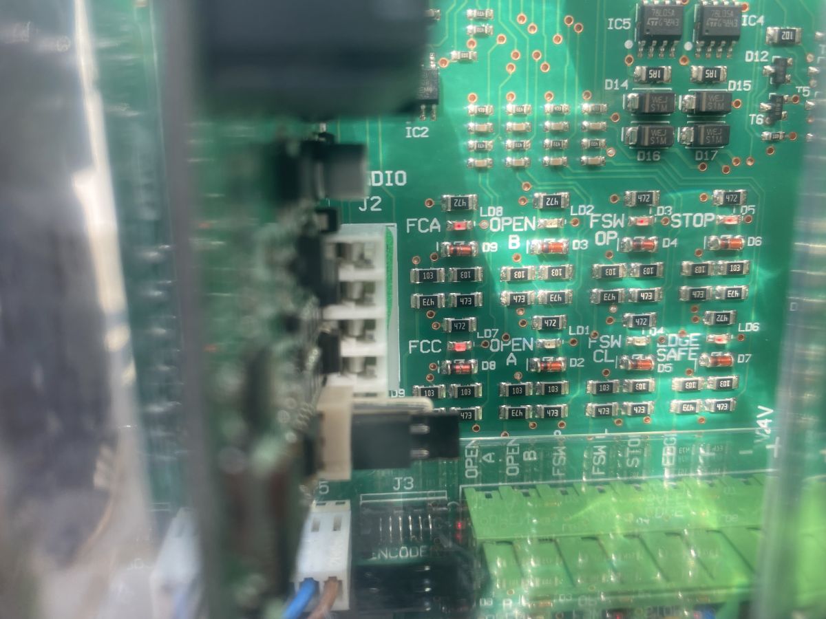

    1. Wyjmij płytkę radia i zrób próbę bez niego uruchamiając bramę krótkim podaniem minusa na OPEN_A.
    2. Przyjrzyj się diodom FCC i FCA - czy nie pomrugują wesoło przy tych wariacjach. Ew. zdejmij wtyczkę od modułu krańcówek, zewrzyj wszystkie 3 piny (LEDy FCA i FCC powinny się zaświecić) i potestuj ruch bramy.
    I sprawdź, czy listwa z zaciskami od fotek pewnie siedzi w gnieździe (jest wyjmowana) i czy z drugiej strony płytki na szpilkach tego gniazda nie ma gdzieś zimnego lutu.
