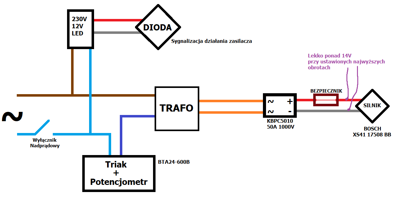

    Witam. Posiadam maszynę do sękaczy w którym wykorzystano do napędu silnik od wycieraczki BOSCH XS41 17508 BB. Poniżej zamieszczam schemat jak ktoś wykonał zasilanie oraz regulację obrotów w/w silnika.
    Sterowanie silnikiem od wycieraczek - brak mocy oraz drżenie transformatora
    Niedawno pojawił się jednak problem - poniżej gdzieś 80% mocy, silnik nie daje rady obracać się nawet bez obciążenia a sam transformator drży. Dopiero po przekręceniu potencjometru prawie, że na 100% silnik odżywa (brak problemów pod obciążeniem) a trafo nie hałasuje. Parametrów transformatora (jednofazowego) nie jestem w stanie podać.
    W regulatorze obrotów nie ma żadnego IC, kilka kondensatorów i rezystorów.
    >Czym to jest spowodowane oraz czy da się to jakoś naprawić ( o ile będzie to opłacalne )?
    >Czy do sterowania silnikiem nie byłoby lepiej zastosować za mostkiem prostowniczym jakiegoś MOSFETu ? Na przykład taki moduł
    Z góry dziękuje za pomoc

    Oczywiście lepiej zastosować regulację po mostku prostowniczym .Według opisu układ powinien działać.Myślę że taki układ też można zastosowaćLink

    Prawdopodobnie uszkodzeniu uległ triak (przebicie w jednym kierunku) - stąd drżenie transformatora przy zasilaniu napięciem wyprostowanym jednopołówkowo. Jak wspomniał przedmówca - trzeba sprawdzić kondensatory przesuwnika fazowego i filtru (powinien być przy obciążeniu indukcyjnym zwłaszcza).

    To jest najgorszy sposób sterowania silnikiem.
    Tylko PWM.

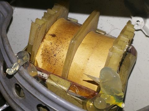

    Witam ponownie po tygodniu. Moduł wreszcie przybył i działa b.dobrze. Udręką tylko jest trafo które strasznie buczy.Przy regulacji ustawionej 100% jest to 0,5 sek. hałasu i 0,5 ciszy. Przy zmniejszaniu obrotów proporcjonalnie buczenie narasta. Jest takie jakby drganie blachy. Można coś z tym zrobić czy lepiej jak zaproponował nikusert kupić transformator toroidalny na 12V o mocy 100-150W i mieć święty spokój?

    Pomógł: 3925
    Ocena: 9454
    A jaki konkretnie masz obecnie transformator? Jakiego typu (rdzeń)? Może da się go mocniej skręcić?

    To skutek sterowania w l wodzie pierwotnym. Technicznie to barbarzyństwo.

    Już rozwiązałem problem hałasującego transformatora. Maszyna jest normalnie zasilana z gniazda siłowego (prawdopodobnie 1 rząd grzałek na fazę) a ja testowałem zasilanie silnika podpinając pod normalne gniazdko. Jedynie kiedy zaczyna buczeć to już przy naprawdę niskich obrotach.
    Może najlepiej wyśle zdjęcie z transformatora. Jak coś to jest zdjęcie przed awarią regulatora więc ten klej(którego ktoś nie żałował) jest już usunięty. Jeżeli ma to znaczenie to 1 ?papierowa? izolacja jest taka luźna/sprężynuje.
    Jeżeli to buczenie nie wpływa negatywnie na pracę trafa to wolę tego nie tykać nim jeszcze działa.
