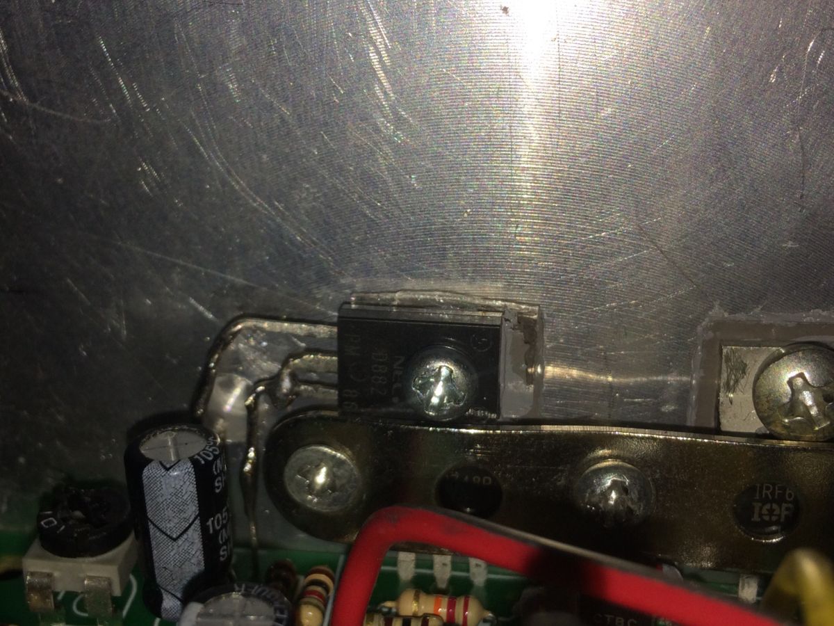

    Złożyłem sobie kit AVT2762 jak na razie na podstawowych tranzystorach IRF540N.
    Mam lekkie problemy z ustawianiem prądu spoczynkowego. Ponieważ gdy go zwiększam najpierw zawieszka sie po woli ale po przekroczeniu 45mA zaczyna sie bardzo szybko zwiększać wystarczy lekko poruszyć potencjometrem. Gdy już go ustawie na równe 50mA i chwile pogra po czym go wyłącze i włączę znowu to prąd spoczynkowy zaczyna rosnąć i przekracza wcześniej ustawione 50mA i zatrzymuje sie np na 80-90mA.
    Drugi problem to gdy już ustawie to 50mA i puszczę muzykę trochę głośniej to obserwując pobór prądu zauważam ze po przekroczeniu 400-430mA gwałtownie zaczyna rosnąć aż do 650mA i w tym momencie zabezpieczenie zasilacza wyłącza prąd.
    Spróbowałem wyłączyć źródło dźwięku gdy prąd zaczyna rosnąć, jak zauważyłem wartość 420mA to od razu wyłączyłem źródło dźwięku lecz mimo to prąd nadal rósł aż do 650mA i zasilacz sie wyłączył.
    Co może pododawać taki stan rzeczy?
    Z góry dziekuje za odpowiedzi

    Problem szybko rosnącego prądu wynika chyba z grzania sie MOSFETów, zaobserwowałem stopniowe zwiększanie sie prądu podczas nagrzewania sie tranzystorów.
    Kiedy MOSFETy się nagrzewają rośnie prąd, nagrzewanie T3 zmniejsza napięcie polaryzujące MOSFETy, ograniczając wzrost prądu - tak powinno to działać w teorii. Jeśli temperatura T3 i T8 oraz T13 bardzo się różni nie będzie to dobrze działać, jeśli współczynnik temperaturowy jest niewłaściwy również nei będzie działać poprawnie.
    Można zwiększyć współczynnik temperaturowy układu kompensacji zwierając jedną diodę (np D2) co może wymagać zmniejszenia R7 jeśli zakres regulacji będzie za mały.
    Można pomyśleć jak poprawić sprzężenie termiczne pomiędzy T3 a T8 lub T13. Ponieważ T8 i T13 łączą się z radiatorem poprzez podkładki termoprzewodzące które mimo wszystko pogarszają rezystancję termiczną do radiatora, możliwa jest sytuacja kiedy T8 i T13 nagrzeją się a T3 nie zdąży - kompensacja termiczna przy dynamicznych zmianach nie działa, można temu przeciwdziałać stosując T3 w obudowie z wkładką radiatorową i łącząc go bezpośrednio z wkładką radiatorową T8.
    Może masz kiepskie podkładki termoprzewodzące o dużej rezystancji termicznej?

    Wyjąłem podkładki ze spalonego zasilacza, są w dobrym stanie, grubość 0.15-0.10mm, nie wiem czy dobrze zrobiłem dając na nie i pod nie pasty termoprzewodzącej, pomyślałem ze poprawi to przewodzenie ciepła. Przykręciłem tranzystory najmocniej jak sie dało a oprócz tego dałem na nie blaszkę którą jeszcze mocniej odcisnąłem je do radiatora.
    Dzięki temu już tak sie nie grzeją a ciepło jest moim zdaniem teraz bardzo dobrze odprowadzane.
    T3 umieszczony jest w wywierconej w radiatorze dziurze po lewo od T8 i T13

    Teraz myśle jak połączyć termicznie T3 z tranzystorami wyjściowymi, jak na razie jest on w wywierconej dziurze w radiatorze, "na zimnym" prąd spoczynkowy rośnie do około 90mA po czym wraz ze wzrostem temperatury po paru minutach osiąga wyznaczone 50mA.

    Rafcio_3D napisał:
    Podkładki zastosowane tak jak powinny i teraz ładnie odprowadzają ciepło.
    Można sprawdzić jak się zachowuje kompensacja termiczna w trudnych warunkach. Trudne warunki to szybkie zmiany. Popracować chwile na dużej mocy i zmierzyć prąd spoczynkowy (po odłączeniu źródła sygnału), kiedy nagrzeją sie tranzystory wyjściowe a T3 nie zdąży sie nagrzać. Warto podłączyć sztuczne obciążenie, mógł byś pracować na mocy maksymalnej, nie katując głośników i uszu, przy okazji mógł byś też sprawdzić dłuższą pracę pod pełnym obciążeniem, czy radiator jest wystarczający itp.

    Teraz myślę jak połączyć termicznie T3...
    Najlepszy był by tranzystor z wkładką radiatorową inaczej mówiąc taki w którym przewodzenie ciepła do struktury było by przez metal nie przez plastik, to zapewniło by najszybciej działającą kompensację. Obudowy takie jak TO-220,TO-126, TO-202, albo nawet SMD SOT-223 przylutowane do blaszki i przykręcone jedną śrubą przez kolejną podkładkę izolacyjną do T8. Trochę to skomplikowane mechanicznie, ale jak sie robi jeden wzmacniacz można sie bawić, producenci wzmacniaczy tak nie robią bo to by podniosło koszt montażu. A co można zyskać? Prąd spoczynkowy jest ustawiany na minimum zniekształceń, jeśli przy dynamicznych zmianach będzie się bardzo zmieniał to i zniekształcenia będą się zmieniały.

    Czy jako T3 mogę użyć jakiegokolwiek tranzystora NPN? Mam pod ręka kilka D882 w obudowie TO-126. Mógłbym go wtedy łatwo zamontować.
    Dowolny tranzystor, 2SD882 będzie dobry.

    Dobra wymyśliłem że przykręcę D882 do jednego z tranzystorów.
    Tak to wygląda jak na razie.
    Ustawianie prądu spoczynkowego i wzrost poboru prądu w AVT2762
    Do otworu w IRF dałem tulejkę żeby nie powstało żadne zwarcie ze śrubką, zastosowałem też podkładkę mikową posmarowaną termopastą pod D882 i przykręciłem wszystko mocno do radiatora.
    Nie ma żadnego zwarcia między żadnym z elementów.
    Czy to dobry pomysł?
    Tego typu rozwiązanie miałem na myśli, nie ma się do czego przyczepić tranzystory są dobrze dociśnięte i izolowane.
    Mamy chyba najlepsze sprzężenie termiczne, jakie w amatorskich warunkach można uzyskać.
    Jako ciekawostką mogą podać że produkowane są tranzystory które mają wbudowaną diodę do kompensacji termicznej jak NJL0281 albo STD03N, ale to są bipolarne, MOSFETów nie widziałem.
