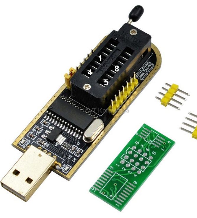

    Kupiłem programator https://sklep.avt.pl/programator-usb-ch341a-gold-spi-flash-eeprom-ttl.html, nie wiem jak ustawić tą kość na tej podstawce ,czy mogę ją ominąć i wlutować ją od spodu pod te piny oznacznikiem do oznacznika ,naoglądałem się na youtube i już sam nie wiem co i jak .Druga kolej rzeczy sprawdziłem,nadruk na tym chipie 25LQ64CVIG... czy zaprogramuje tym programatorem to jest to samo

    Pin 1 do Pinu 1.
  • #8 18565369
    mogili
    Poziom 5  
    Posty: 19
    W ten sposób ma być to ustawione i czy ruszać te zworki ,jest na cs clk
    Ok. rozkimniłem już te podłączenie z tą płytką, palą się dwie kontrolki. Nie mniej, nie mogę przebrnąć, urządzenie jest wykrywalne jako port, natomiast nie widzi go program .
    Po wielu bojach udało się oryginalnie ,zworka była źle ustawiona... Moje pytanko odnośnie uwalonej kości , czy uwalona kość da się zaprogramować a tak jak w moim przypadku tablet nie chcę się uruchomić ,może to być wina uwalonej kości ?

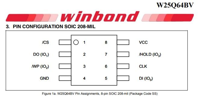

    Doszło do mnie kompletne zamówienie,adapter wraz z nową kością .Niestety programator tej kości nie wykrywa ,programator jest połączony wykryty ,kość według mnie dobrze ustawiona tą kropką na kości do pi 1 ,ręcznie ustawiam na kość w programatorze W25q64bv. Próba wgrani kończy się komunikatem time out.
  • #10 18591236
    gradek83
    Posty: 9124
    Pomógł: 930
    Ocena: 2106
    Czy mi się wydaje czy adapter źle podpiąłeś.
    Tablet Teclast X98 Plus - wgranie bios jaki programator potrzebny Tablet Teclast X98 Plus - wgranie bios jaki programator potrzebny
    Wykasuj tamte zdjęcia aby innych w błąd nie wprowadzały.
    Nie wydaje Ci się - to program pokazuje źle.
    Przecież obok gniazda jest narysowane jak włożyć. Zworek nie ruszaj.
  • #12 18591573
    gradek83
    Posty: 9124
    Pomógł: 930
    Ocena: 2106
    W dodatku ten adapter uchwyt z wajchą masz z tego co widzę rozkręcony i chyba brakuje w nim części :/ No ale nie wnikam.
