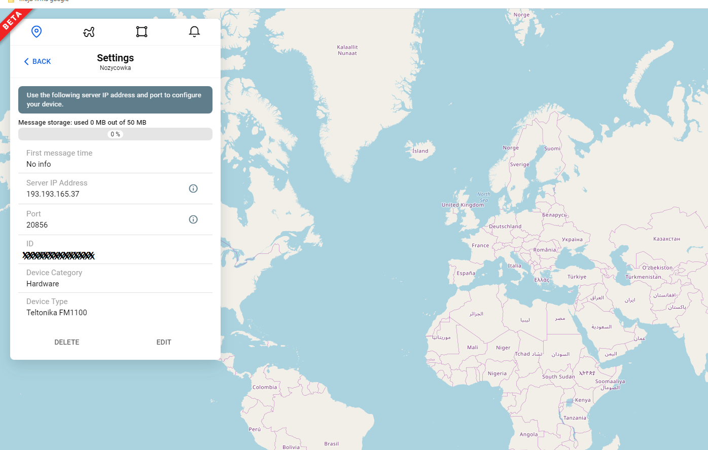

    Zakupiłem lokalizator Teltonika FM1100, chce zamontować go do wózka (podnośnika samojezdnego) na wynajem i kompletnie nie wiem jak go skonfigurować.
    Pobrałem program do konfiguracji FMA Configurator, Version 1.1.27.12, urządzenie łączy się ustawiłem dane zgodne z danymi na stronie na której powinna wyświetlać się lokalizacja gps-trace .com . Mimo tego lokalizacja się nie wyświetla, dorzucam screeny. Proszę o pomoc jestem totalnym laikiem w temacie i potrzebuje łopatologicznej pomocy

    Zamontowana karta z aktywną transmisją danych?

    Tak jest włożona karta Play, która na komórce normalnie działa internet LTE
    Lokalizator zaczął nadawać, widać wcześniej musiał mieć problem z zasięgiem lub potrzebowało to chwili na rozruch :)
