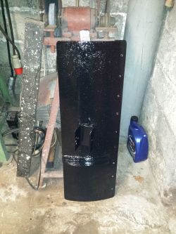

  • Witam wszystkich. Projekt co prawda z 2018r, ale jestem nowym użytkownikiem i nie miałem okazji się nim pochwalić. Znajomy przywiózł do mnie swój sprzęt na drobne naprawy i przy okazji poprosił o wykonanie pługu do odśnieżania. Jest on podnoszony za pomocą mechanizmu linkowego podłączanego pod dźwignię regulacji wysokości koszenia. Zamontowanie sprężyn wspomagających umożliwia podnoszenie bez użycia większej siły. Istnieje możliwość ustawienia 3 pozycji zgarniania: na lewo, na prawo i na wprost. Lemiesz wykonałem z blachy ze starego zbiornika ciśnieniowego, ponieważ miała odpowiednią grubość, sztywność i była odpowiednio wyprofilowana. Na spód zamontowałem grubą gumę zbrojoną. Całość jest szybko demontowalna (rura w rurę z kołnierzem oporowym, zabezpieczana pojedynczą śrubą przed wysunięciem i obróceniem). Wykonałem specjalny uchwyt montażowy na stałe przykręcony do ramy traktorka. Co prawda zimy mamy ostatnio łagodne, ale gdy spadło trochę śniegu znajomy cieszył się jak dziecko. Mam nadzieję, że projekt spodoba się Wam tak jak właścicielowi sprzętu.

    super projekt jakie były koszty wykonania jak z wytrzymałoscią

    Koszty były niewielkie. Cała potrzebna stal plątała się koło domu. Jedyne co trzeba było kupić, to linka stalowa, kółka prowadzące do linki i guma zbrojona. Z wytrzymałością nie ma żadnych problemów. Elementy są naprawdę grube (lemiesz przynajmniej 4mm), guma jak dobrze pamiętam 15mm lub więcej, specjalnie dedykowana do pługów... Prędzej traktorek się rozpadnie niż ten zestaw. Poza tym zimy ostatnio mamy jakie mamy.

    Z jakiego materiału masz zrobione rolki na linkę ? jest to teflon czy coś innego ?

    Projekt dość fajny i ładnie wykonany, ale czy będzie używany? Wydaje mi się, że raczej nie bo mamy jak na razie ciepłe zimy. Chyba, że mieszkasz w górach?

    Tak jak pisałem na początku, nie robiłem tego dla siebie, tylko dla znajomego na jego prośbę. Była nawet okazja go przetestować i sprawował się bardzo dobrze, natomiast tak jak mówisz, większość czasu przeleży nie używany. No chyba że zima jeszcze do nas wróci w kolejnych latach.
