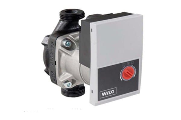

    Instalacja w nowym bloku mieszkalnym. Zasilanie prosto z węzła. Za licznikiem rozdzielenie na grzejniki oraz na podłogówkę. W sypialniach są grzejniki, a w salonie, kuchni, łazienkach podłogówka. Łącznie 50m2, 5 pętli. Niestety padłem ofiarą braku profesjonalizmu i potrzebuję porady od ludzi kumatych. Jak się okazało nie ma projektu, nie ma nawet zdjęć wykonanej instalacji, a wypowiedzi, porady Pana odpowiedzialnego za wykonanie i rozruch są przynajmniej dziwne nawet jak dla takiego amatora/laika jak ja. Nieskupiajmy się proszę nad tą kwestią. Pozostaje mi wierzyć, że brakuje temu panu tylko umiejętności do dzielenia się wiedzą, a nie do wykonania instalacji :) Ogólnie rzecz biorąc trochę techniczny jestem, więc zrozumienie teoretyczne budowy i zasady działania instalacji wystarczy, żeby przyszłości optymalnie potrafić ustawić ogrzewanie metodą prób i błędów.
    1. Pompa posiada dwa tryby pracy kreska skośna(zmienne ciśnienie) i kreska prosta (stałe ciśnienie) sorry za amatorskie słownictwo.
    Wyczytałem, że do podłogówki powinno się ustawić na regulację z kreską prostą, a wykonawca zalecił na odwrót (ponoć uchronić to może przed zatarciem się pmpy), więc jak powinno być?
    2. Jaką wydajność pompy ustawić na te 5 pętli (pętle nie są nie wiadomo jak długie, mieszalnik, pompa są pośrodku ogrzewanej powierzchni) zakres od 1 do 6. Ustawianie pompy na 1 lub 6 powoduje duże zmiany temp. na wskaźniku

    Pierwsza uwaga to brak zaworu zwrotnego na powrocie, pomiędzy zaworem mieszającym a powrotem na instalację.
    Ten baypass zakręć całkowicie, jest potrzebny tylko gdy na wszystkich pętlach będą siłowniki.
    Powiedz co to za głowica zamontowana na próbę? Bo jeżeli zwykła grzejnikowa to to nie zadziała (będzie regulować temperaturę wewnątrz szafki.
    Rotametry wcale nie reagują na zmianę? Zarówno mocy pompy i ograniczenia przepływu przez krecenie rotametrem lub zaworem powrotnym danej pętli.
