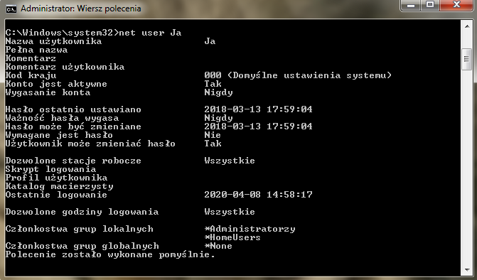

    Zrobiłam ipconfig /all:
    "Serwer proxy działa nieprawidłowo albo adres jest błędny"
    Net user:
    Wstawiam screeny, może się przydadzą.

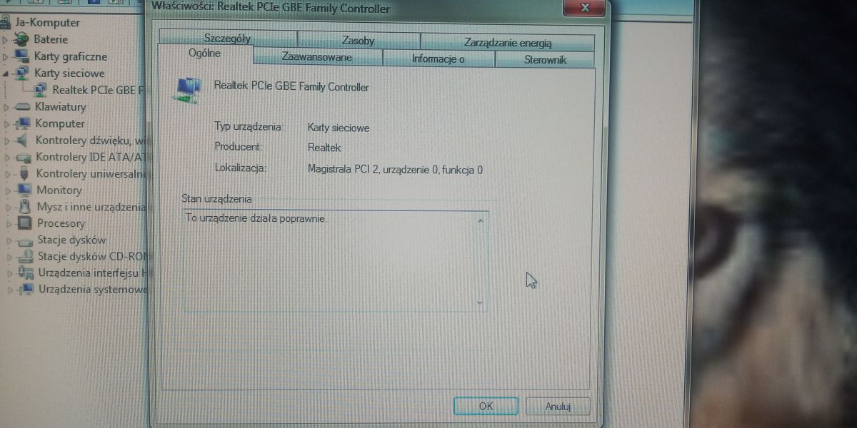

    Inne urządzenia podłączone do sieci działają prawidłowo?
    Adres IP dla karty sieciowej masz stały czy dynamiczny?

    Tak. Laptop i telefonu łączą się przez WiFi i działają bez zarzutu.
    W jakim sensie dynamiczne czy stałe IP? Jestem laikiem więc nie bardzo rozumiem o co pytasz.
  • #4 18600429
    sosarek
    Posty: 83875
    Pomógł: 9320
    Ocena: 15532
    Wejdź we właściwości karty sieciowej i sprawdź.

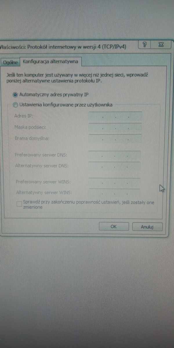

    Jakaś konkretna zakładka? "Serwer proxy działa nieprawidłowo albo adres jest błędny"
    Wybacz jakość, ale nie mam jak zrzutu wrzucić

    Wyszukałam że na ipconfig/all PRZY "DHCP włączone" powinno pisać tak lub nie. Napisane jest, że Nie, czyli niby IP stałe.
    Według tego co mi wysłałeś: Mam już takie ustawienia. Co w tym wypadku?

    Pokaż co masz w protokole IPv4.

  • #9 18600478
    Karoo98
    Poziom 5  
    Posty: 8
    Ocena: 4
    To?
    "Serwer proxy działa nieprawidłowo albo adres jest błędny" "Serwer proxy działa nieprawidłowo albo adres jest błędny"
