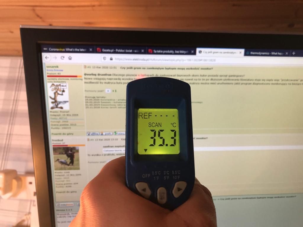

    @sosarek, moim skromnym zdaniem laptop gamingowy powinien mieć porządny wentylator. I o ile wlot nie jest niczym zakryty (np trzymanie podczas pracy na kocyku, poduszce) to właściwa temperatura powinna zostać utrzymana.
    To jest raz. Dwa, laptop ma czujnik zamknięcia pokrywy i nie sądzę, aby laptop nie był testowany z tego powodu.
    Po trzecie ustalmy co to jest wysoka temperatura. Mam na biurku dwa monitory, jedne LCD, drugi stareńki ze świetlówkami. Stoją sobie i świecą. Rożnica po między nimi to 12c.
    To jet ten cieplejszy:
