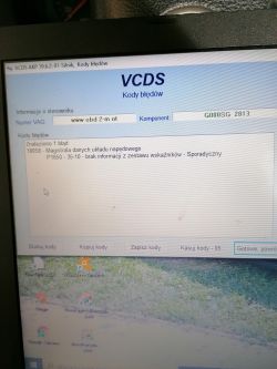

    Witam. Pacjent golf 4 1.9tdi ALH przy przekręceniu na zapłon nie ma żadnych kontrolek na liczniku jedynie świeci się od akumulatora przebieg pokazuje godzinę również zegary podświetlają się po włączeniu świateł a po podpięciu do kompa tylko możliwość połączenia się z silnikiem i taki błąd jak na załączonym zdjęciu przy próbie kasowania powraca. Co może być przyczyną braku informacji z tablicy wskaźników? Bezpieczniki wszystkie sprawdzone kontrolką przekaźniki słychać jak się załączają ale nie słychać pompy paliwa choć przekaźnik od niej załącza się na chwilę i rozłącza kostka stacyjki też sprawdzona gdzie szukać przyczyny może ktoś pomoże bo już mi ręce opadają i nie wiem gdzie szukać przyczyny

    Pompy paliwa elektrycznej nie ma. Dwie opcje uszkodzony licznik lub emulator immobilisera. Licznik można spróbować przelutować. W liczniku siedzi immo więc przy podmianie trzeba komplet startowy kupić.

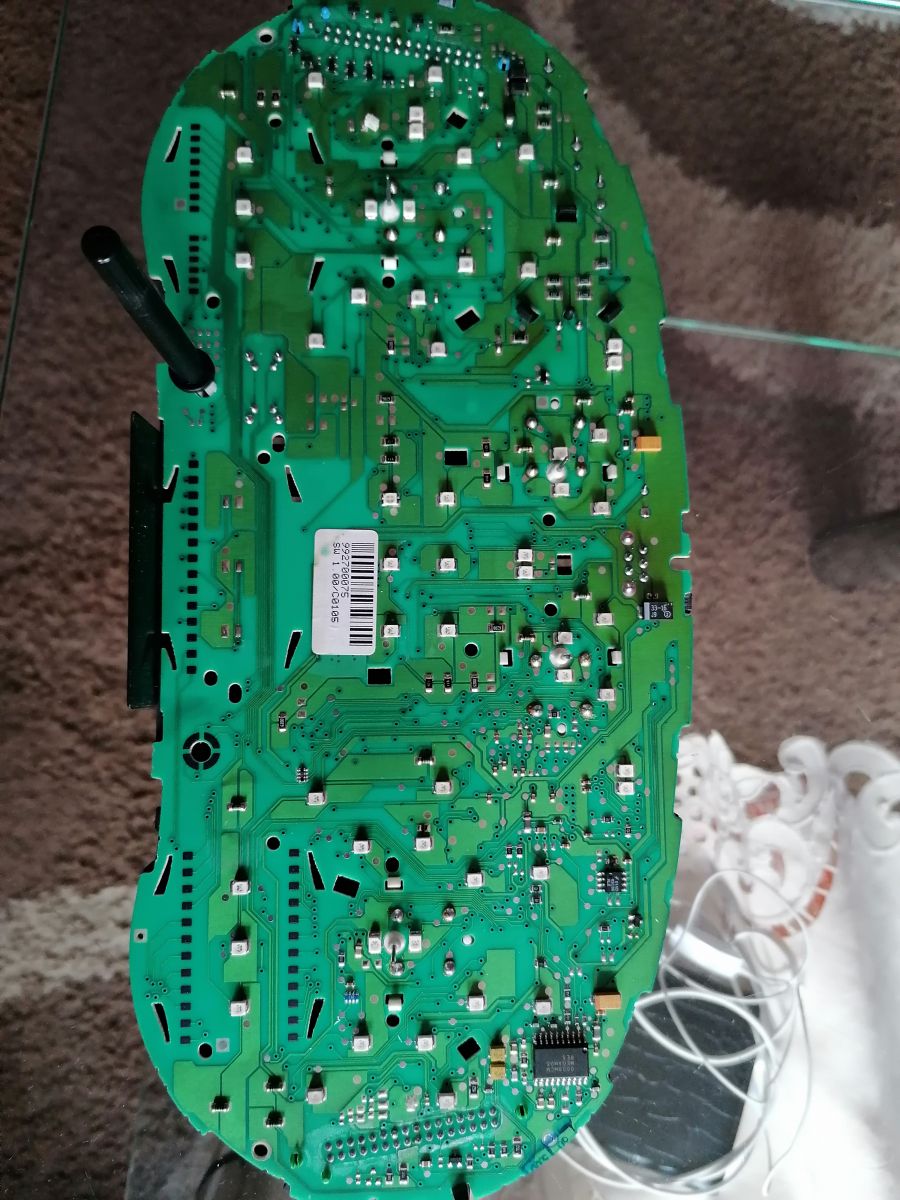

    Właśnie rozebrałem licznik i ktoś był już tam i przelutowywał piny pewnie się rozsypał doszczętnie tak że pozostaje kupić nowy licznik oprócz licznika co będzie jeszcze potrzebne? Dodam że immo jest przy kierownicy i transponder w kluczyku siedzi
    Vw golf 4 1.9tdi ALH - Brak informacji z zestawu wskaźników
    Tak wygląda licznik widać ewidentnie ślady lutowania

    Licznik plus sterownik silnika plus kluczyk aby pestka immo była

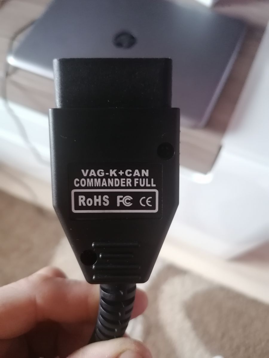

    Vag eeprom nie chce połączyć się czy to może być wina kabla? bo posiadam tylko kabel HEX-CAN na atmedze z RossTecha. Pobrałem i zainstalowałem też VAG Tacho może on się połączy ale sprawdzę to dopiero wieczorem
    Oczywiście, że tak.
    To nie polega na tym , że "ściągniesz z Chomika" program i użyjesz dowolnego interfejsu ...
    Na tym z Ross-Tech-a nie pójdzie, u mnie śmiga na zwykłym VAG KKL z chipem FT232BM.

    Jak masz kupiony taki sam licznik to przelutuj pamięć ze starego do nowego i powinno być ok.
    Słabej jakości zdjęcie ale pamięć widać chyba na górze po prawej - obudowa SOP8.

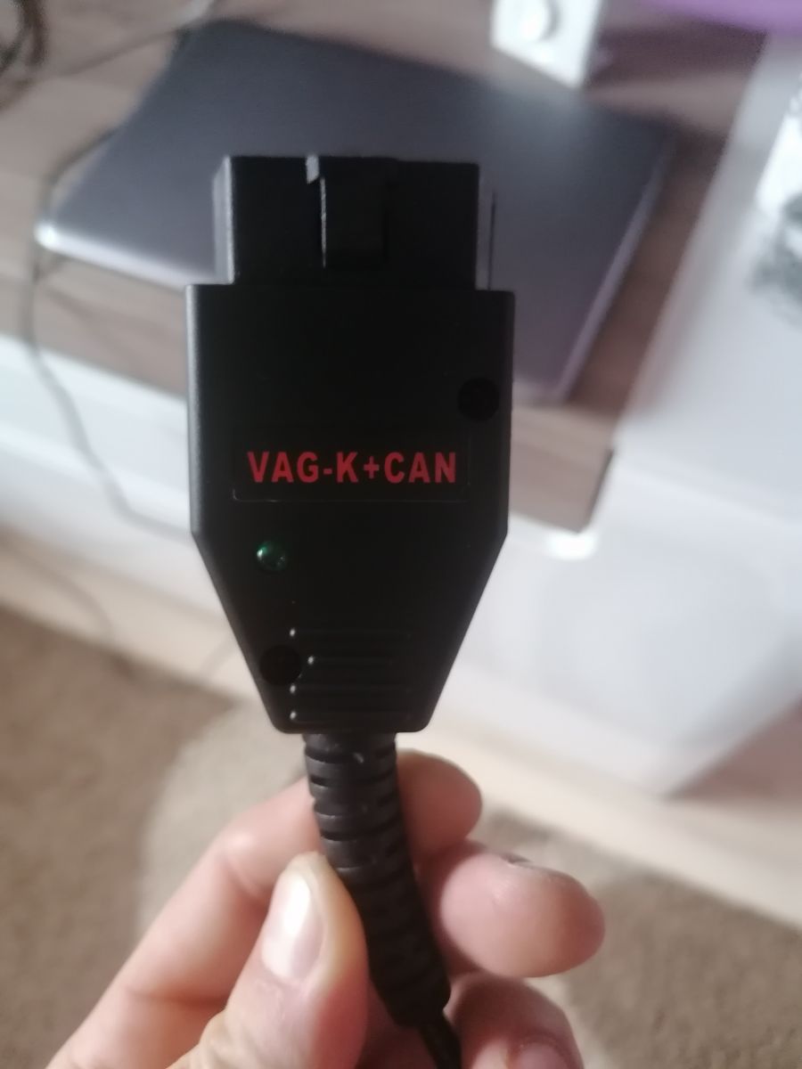

    Zakupiłem taki kabel z programem VagCommander 1.4 Full i nie chce mi się połączyć z autem dodam też że program który był na płycie jest z wirusem i nie mogłem go naprawić więc pobrałem z chomika zainstalowałem i przy próbie połączenia nie łączy wogóle co może być przyczyną? Próbowałem na kilku programach ale bez skutku
