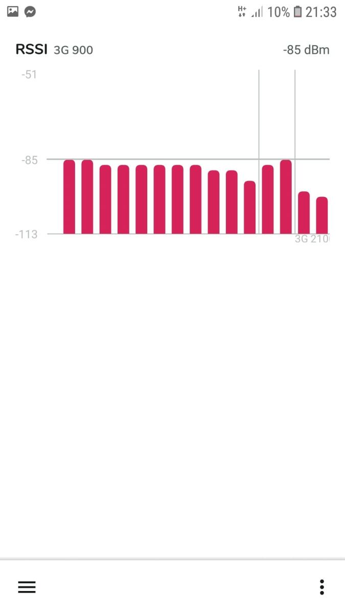

    Testy robisz na S7 i kartach operatorów na zewnątrz i pokazujesz screeny z aplikacji https://play.google.com/store/apps/details?id=cz.mroczis.netmonster&hl=en_US i speedtest. W Play bierze się abonament ze sprzętem za śmieszną kasę, jedyny wybór to B818. Skoro masz Plusa to pokaz testy na jego karcie z tej aplikacji i speedtest.
    Pomogłem? Kup mi kawę.

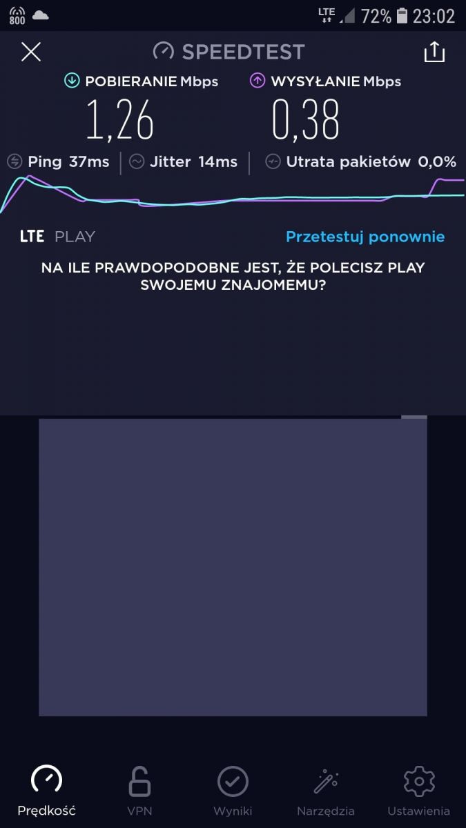

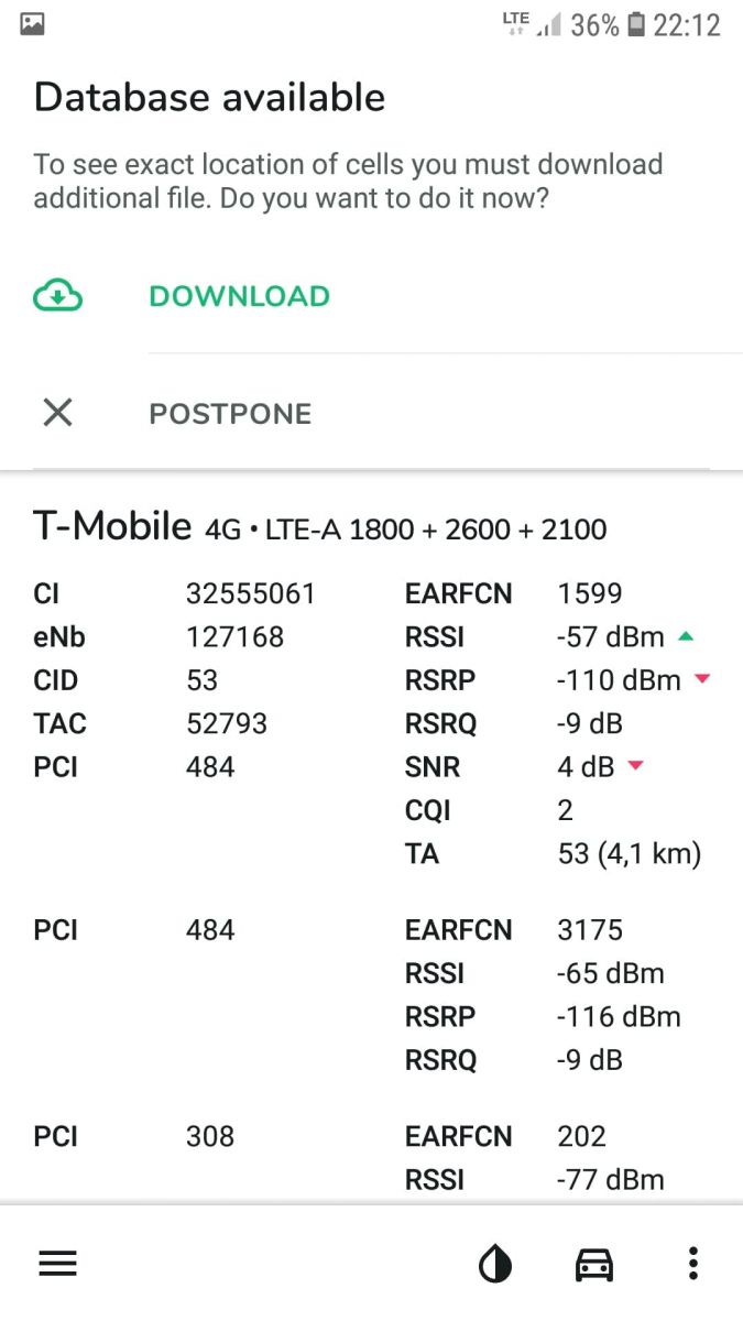

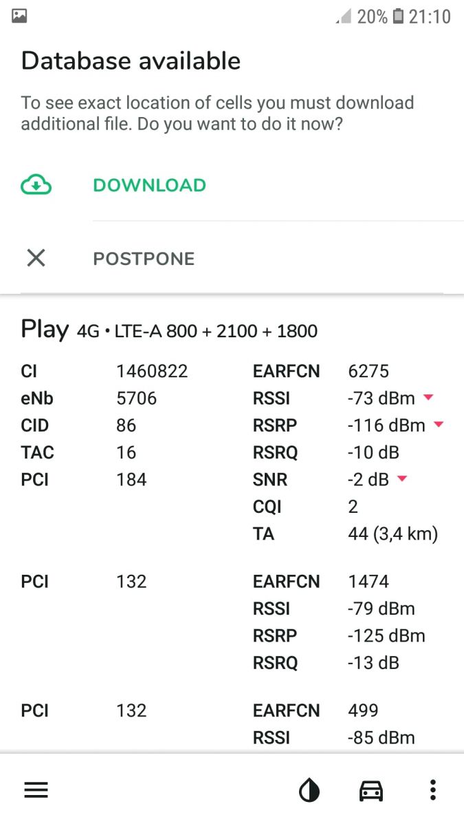

    A więc tak, to są screeny z aplikacji jak wyszedłem na zewnątrz:
    Spoiler:
    Internet radiowy nie działa prawidłowo 24/7 | e-nauczanie Internet radiowy nie działa prawidłowo 24/7 | e-nauczanie Internet radiowy nie działa prawidłowo 24/7 | e-nauczanie Internet radiowy nie działa prawidłowo 24/7 | e-nauczanie

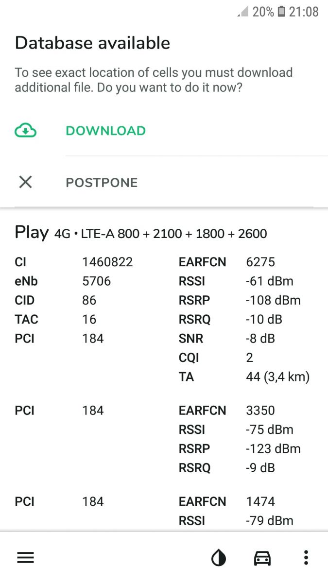

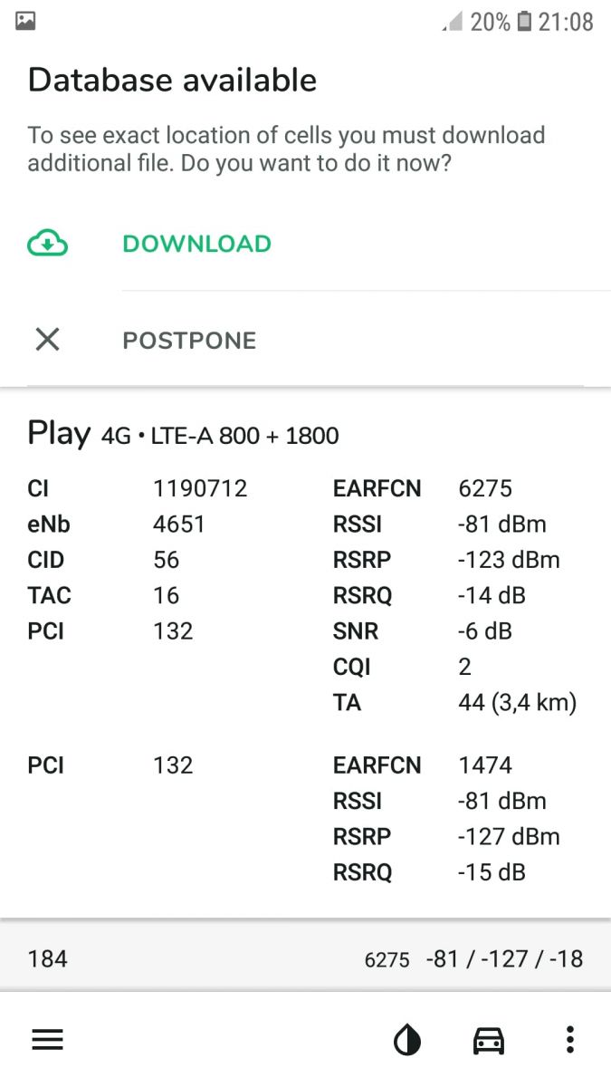

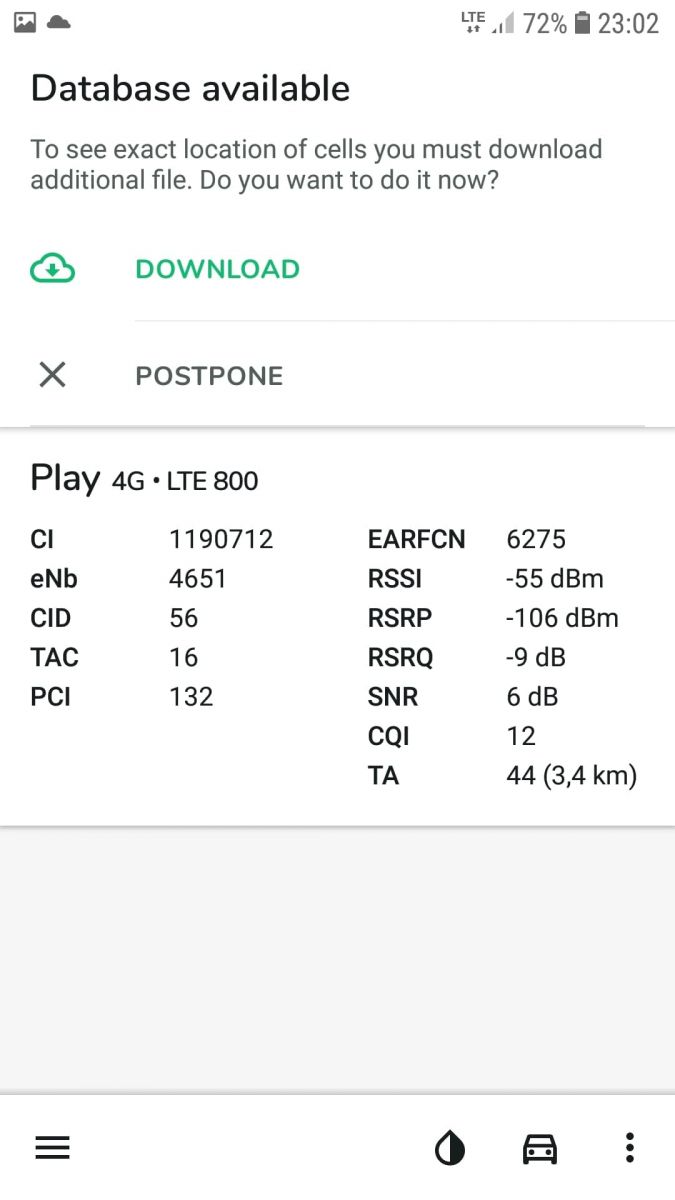

    A tutaj 2 screeny z mojego pokoju który jest na 2 piętrze (w moim pokoju złapałem chyba lepsze LTE niż na zewnątrz?) (speedtest wykonany na komputerze po USB tetheringu):
    Spoiler:

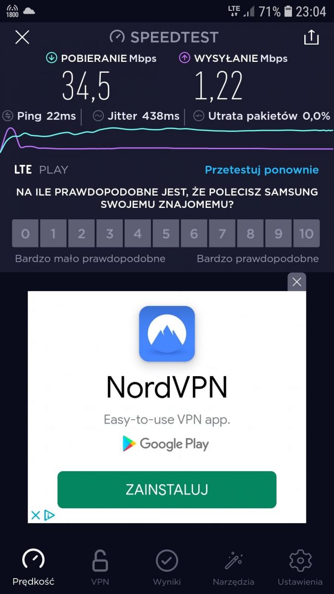

    Zapomniałem zrobić speedtestu na zewnątrz więc wróciłem tam po kilkunastu minutach. Wynik speedtest różni się od tego który dostałem na komputerze, dlatego że po prostu robi się co raz później i ten internet zaczyna działać coraz lepiej.

    Zgodnie z przypuszczeniami czyli dno i metr mułu w wykonaniu Plusa, na zewnątrz słaby sygnał na zasięgowym LT900, pasmo 5MHz więc z załozenia wolne i zatkane, wewnątrz do niego agregacja LTE1800 z BTS-a Kije ze szczatkowym sygnałem, oczywiście to nie ma prawa działać prawidłowo, to PLUS i na LTE1800 pewnie jeszcze jakoś zipie ale parametry sygnału na 1800MHz są kiepskie a mozliwe ze i to pasmo też zapchane ale to i tak nie jest operator na twoją lokalizację.

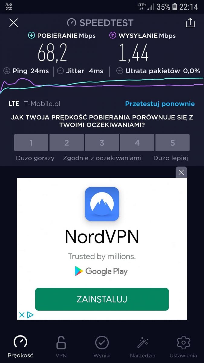

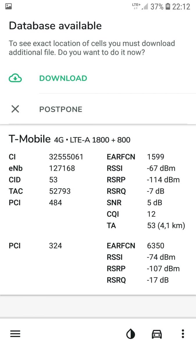

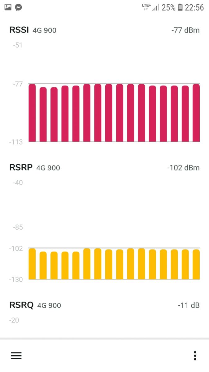

    Udało mi się tylko starter z Tmobile wyrwać:

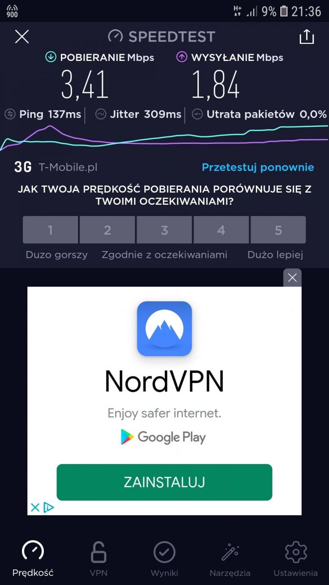

    Ok a więc tak. To są wyniki jak wyszedłem na zewnątrz (to 2100 udało mi się złapać tylko chwilowo jak krążyłem wokół domu). Generalnie ani razu nie udało mi się złapać LTE.
    Spoiler:
    Internet radiowy nie działa prawidłowo 24/7 | e-nauczanie Internet radiowy nie działa prawidłowo 24/7 | e-nauczanie Internet radiowy nie działa prawidłowo 24/7 | e-nauczanie Internet radiowy nie działa prawidłowo 24/7 | e-nauczanie Internet radiowy nie działa prawidłowo 24/7 | e-nauczanie
    Takie coś złapałem w moim pokoju:
    Spoiler:
    Jak widać moje pesymistyczne podejście do internetu mobilnego może być trochę uzasadnione :(

    W T-mobile niektóre karty nie mają dostępu do LTE, trzeba dzwonić do BOK. 3G na UMTS900 z Obic, sygnał słaby jeszcze gorszy na UMTS 2100 ze Staniowic.

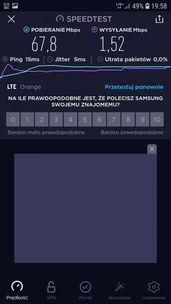

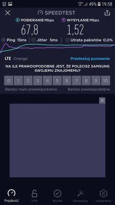

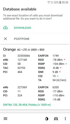

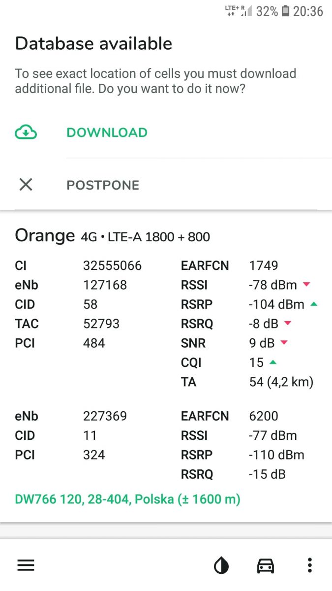

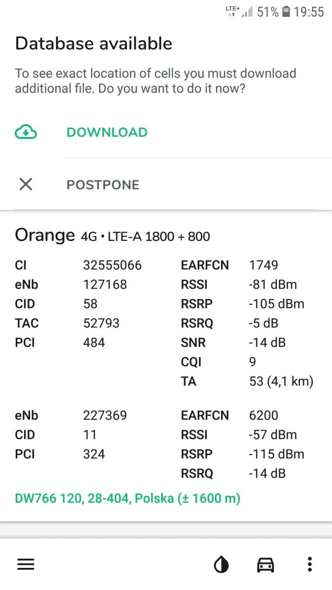

    Ok dorwałem kartę z Orange i Play. Niestety już mnie zirytował ten pustostan na tych stacjach i wziąłem startówkę z Play taka jaka była O_O
    W Orange mam taryfę Orange Free więc się zgadza. W Play niestety kupiłem kartę "telefoniczną". Z tego co mi wyjaśnili na infolinii to karty "telefoniczne" nie mogą łączyć się z antenami które przeznaczone są do kart "internetowych".
    W miejscowości "Górki" jest chyba ta antena z Play o której kolega mówił, że niby najlepszy zasięg. Na infolini mi powiedzili że ta antena jest nakierowana w innym kierunku i u mnie będzie słaby zasięg raczej. Tak czy inaczej jutro kupie jeszcze jedną kartę na 100% do internetu żeby to mieć już wszystko sprawdzone.
    Orange
    Startówka:
    Spoiler:
    Wyniki (na zewnątrz):
    Spoiler:
    wow O_o nigdy tu nie widziałem 2 cyfrowego downloadu

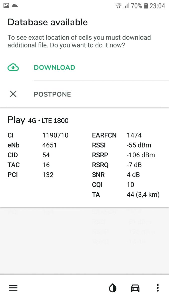

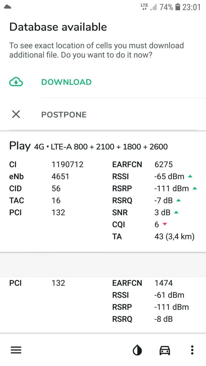

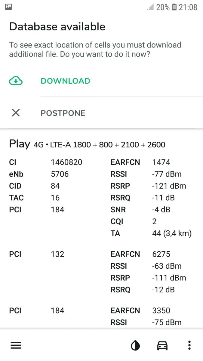

    Play
    Startówka:
    Spoiler:

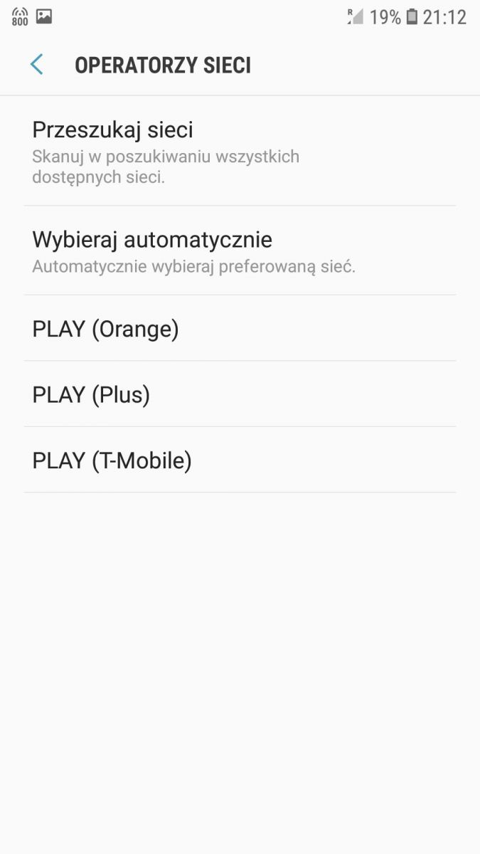

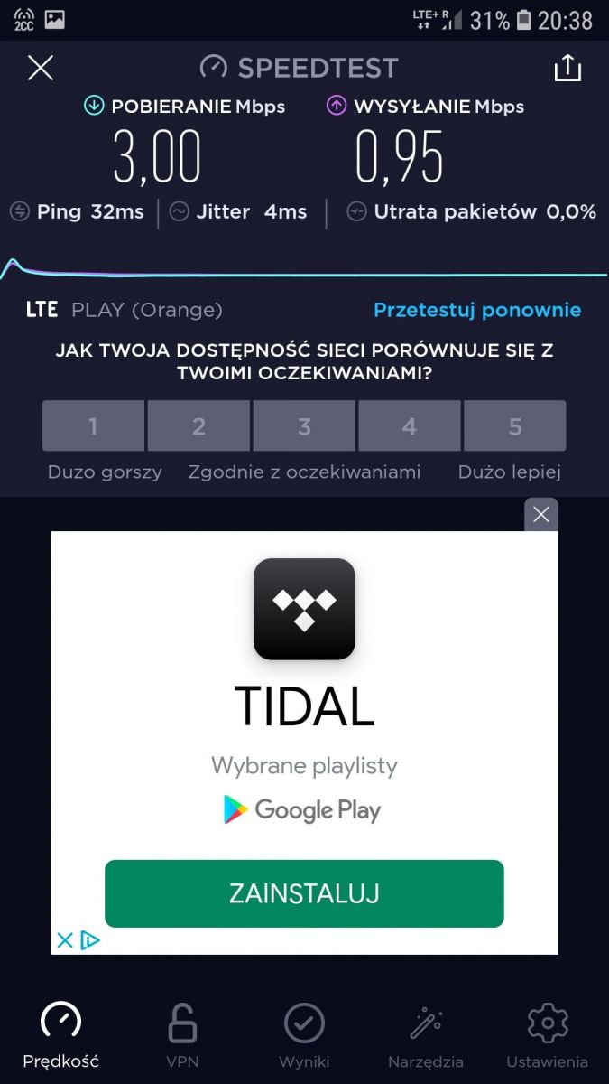

    Wyniki (na zewnątrz) (ustawienia sieci domyślne ---> Play łączył się z anteną Orange i był limitowany na 3mb/s)
    Spoiler:

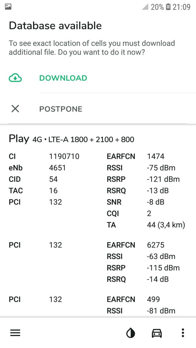

    Po wykonaniu telefonu na infolinie w ustawieniach sieci ustawiłem na sztywno połączenie do anteny dla tych kart internetowych. Niestety nie mogłem wykonać speedtesta bo danych pakietowych nie dało się włączyć --> automatycznie przeskakiwało mi na Orange wtedy. Chyba potrzeba karty internetowej żeby faktycznie użyć tego internetu. Aczkolwiek zasięg sprawdziłem:
    Spoiler:
    łapało mi różne pasma jak widać, ale zasięg bardzo niestabilny, zmieniały się te pasma bardzo często
    U mnie w pokoju jak próbowałem się połączyć na siłę z tą anteną PLAY to nawet jej nie wykrywało:

    No i jakie wnioski i wrażenia? Napisałem że ten uryniarz robi z was idiotów a testy LTE to potwierdziły, ORANGE to BTS Obice na LTE1800 nawet dajny sygnał a na stacji jest jeszcze przecież LTE2600 i LTE800 tak samo w Kijach. Ale ogólnie z tego kierunku gorszy zasięg bo w PLAY nie łączysz się głównie z Kijami a tylko ze Staniowcami ale z anteną zewnętrzną moze być lepiej. W T-mobile masz do dyspozycji te same BTS-Y NetWorks co z Orange. Ogólnie masz dostęp do szybkiego LTE-A u 3 operatorów a uryniarz może swój internet w d.. sobie schować.

    No ja to jestem w ciężkim szoku tym speedtestem z Orange... Nie sądziłem że internet pakietowy może coś takiego wycisnąć i to na małej wsi oddalonej od aglomeracji. Dociągnę jeszcze te "badania" do końca i zrywam umowę z oszustem :)

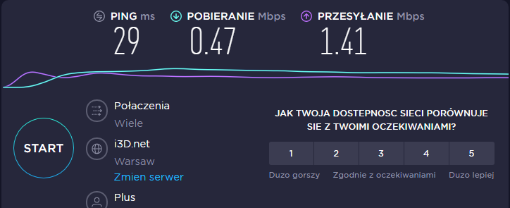

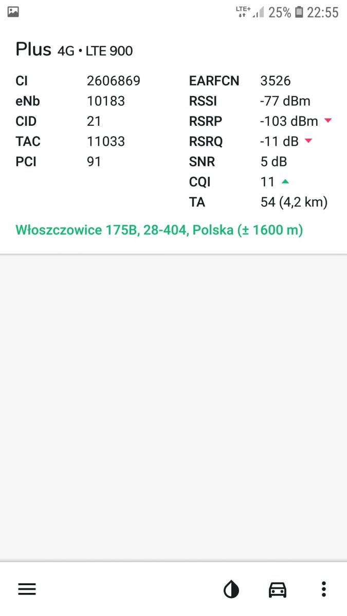

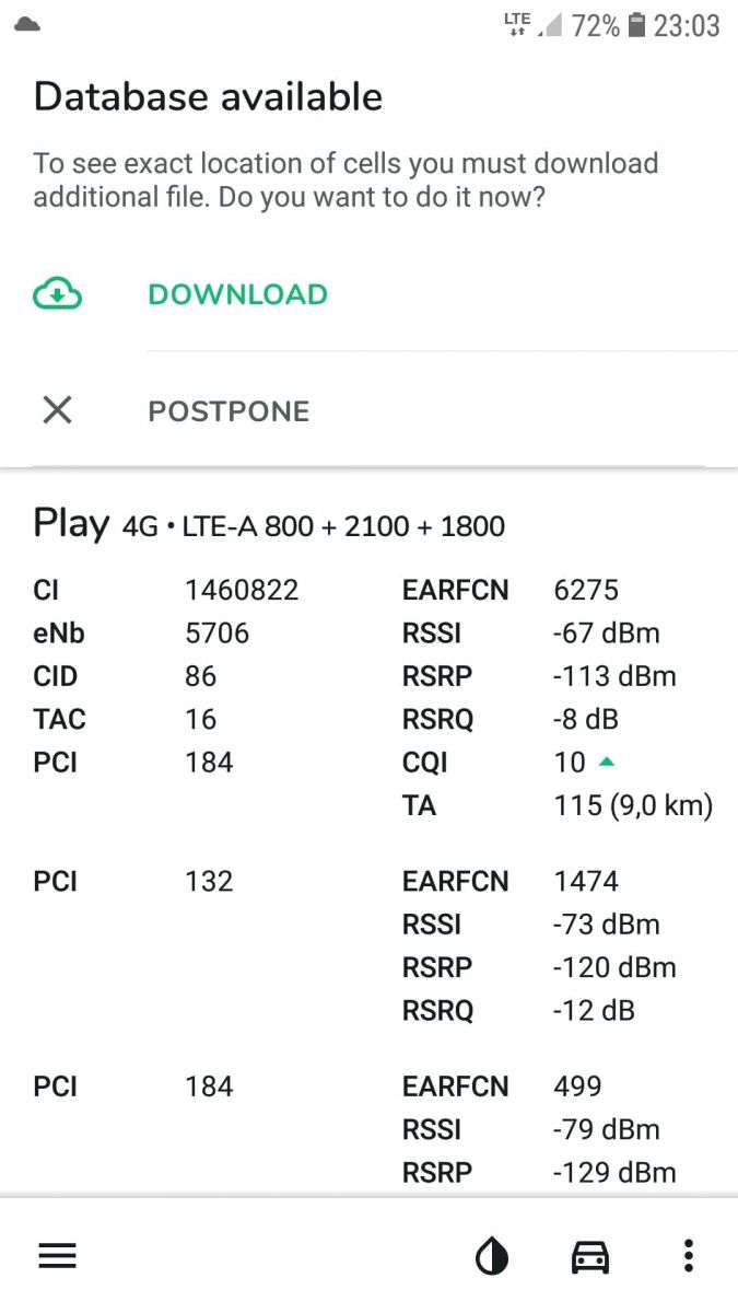

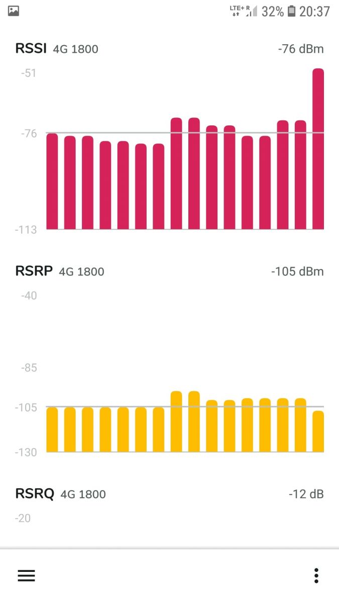

    Dobrze, przekonaliście mnie. Z tym, że chciałbym to najpierw porządnie potestować bo umowa jest na 2 lata i sprzęty trochę kosztują. Chcę mieć pewność że to będzie działać w miarę stabilnie. Jeśli będzie mi rwało sygnał non stop to też szkoda na to pieniędzy w moim przypadku.
    I teraz tak. Jeśli chodzi o testy to myślałem w ten sposób:
    1. Kupuję ten router B818 za gotówkę (mam 14 dni na zwrot)
    2. Kupuję antenę za gotówkę (mam 14 dni na zwrot)
    3. Kupuję kilka metrów kabla za gotówke (mam 14 dni na zwrot)
    Wszystko zamawiam przez paczkomat 1 dnia.
    Jak sprzęty przyjdą to podłączam wszystko, antenę montuję na zewnątrz. Następnie kilka dni sobie testuję, zmieniając karty sim w B818:
    play / orange / t-mobile, bo tylko z nich mam LTE.
    Jeśli to nie będzie działać jak należy to wszystkie sprzęty pakuję i odsyłam w paczkomacie.
    Czy taki pomysł ma sens?

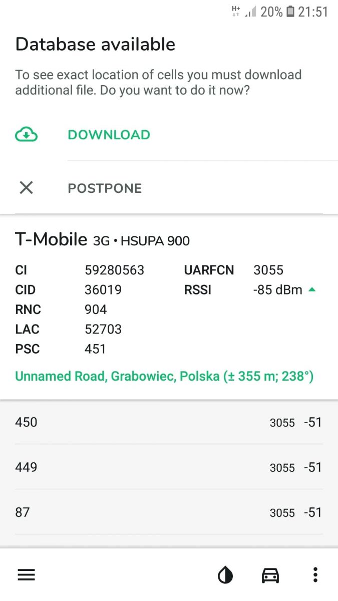

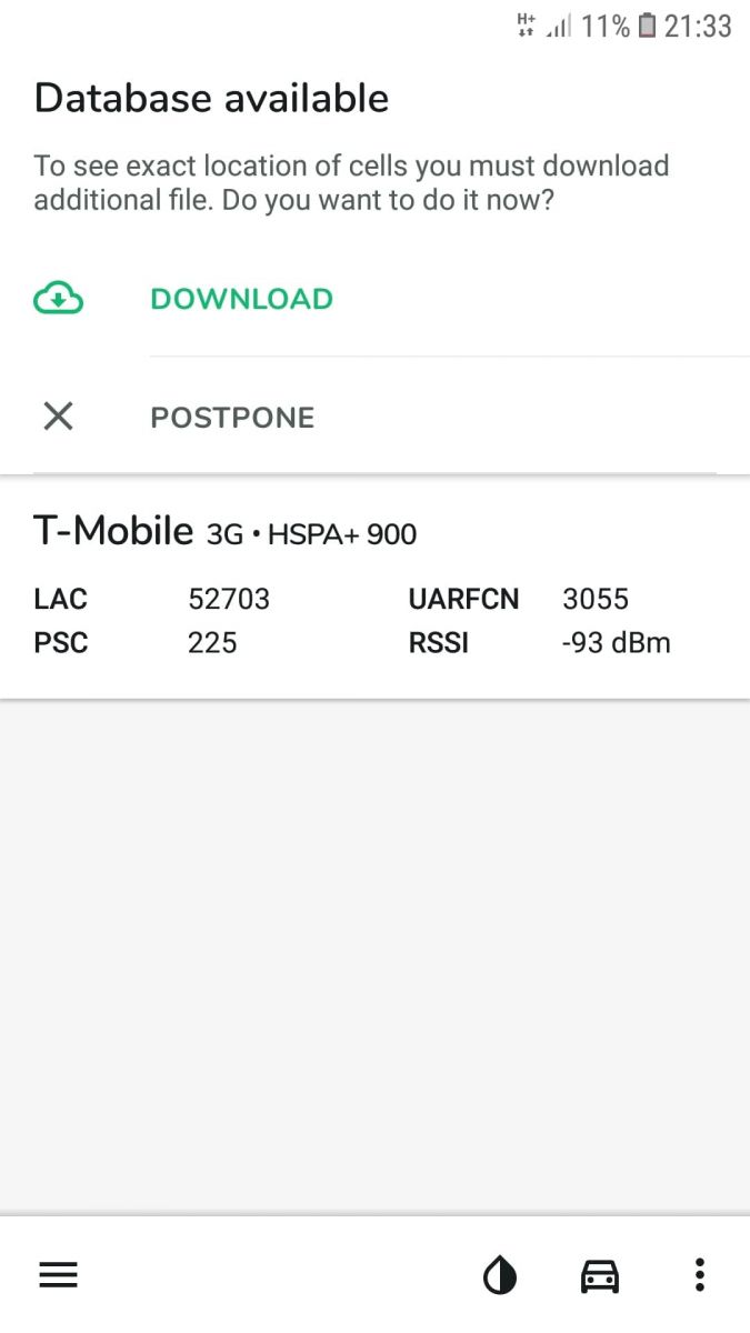

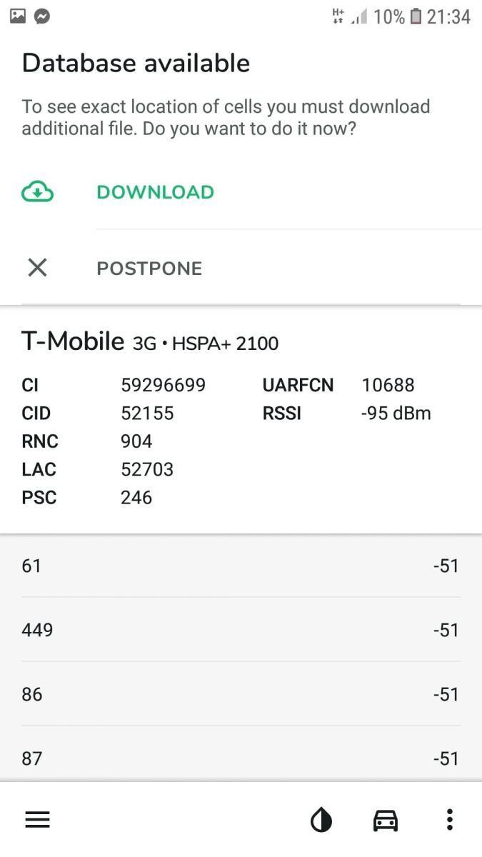

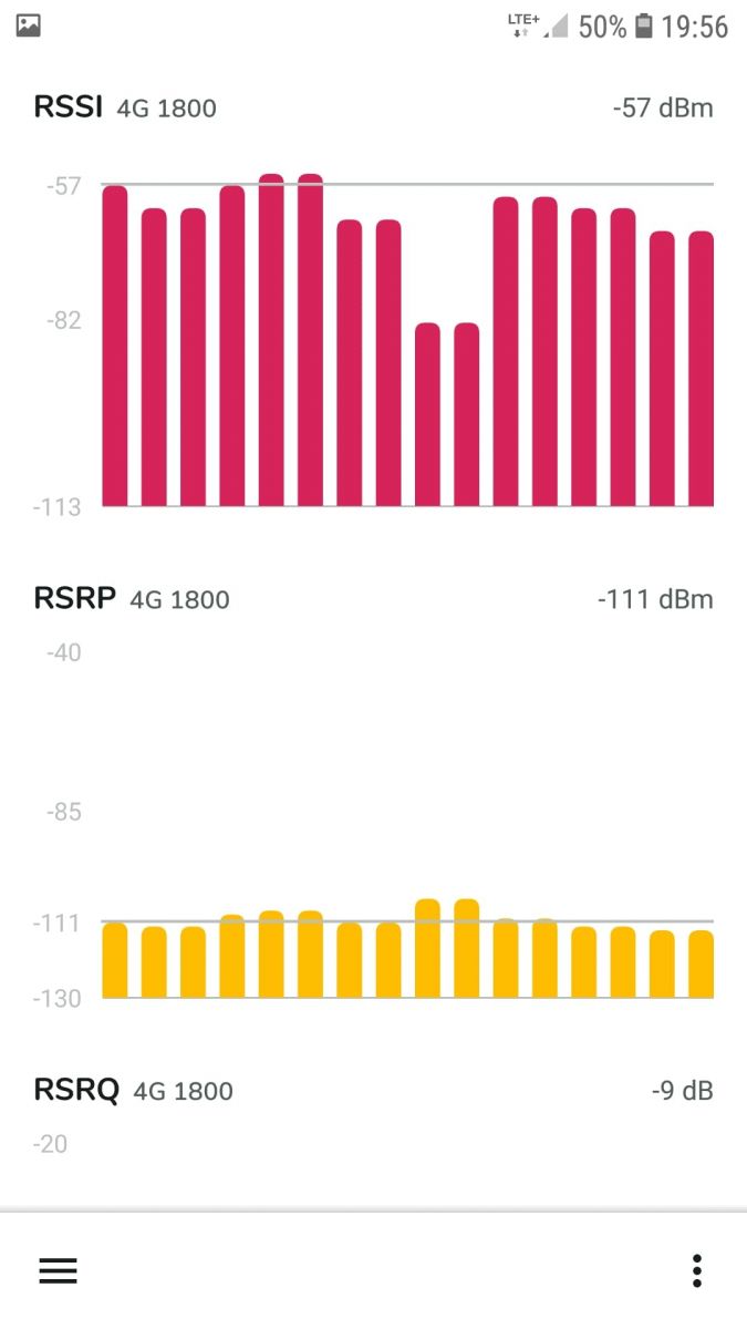

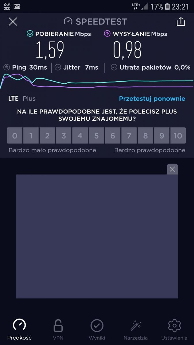

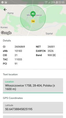

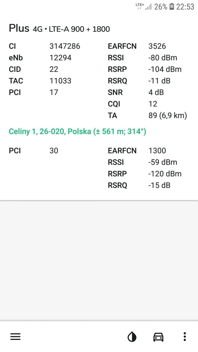

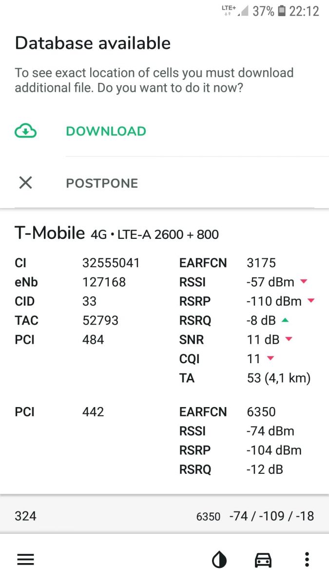

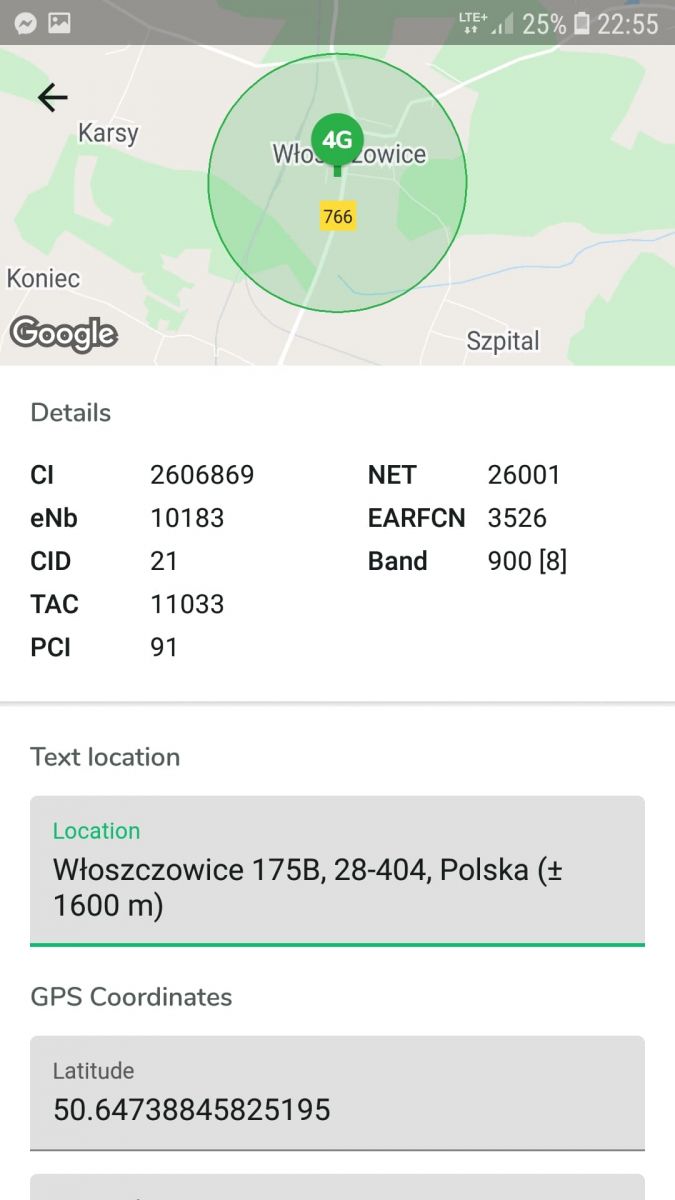

    // Zamieszczam jeszcze wyniki z T-mobile (zadzwoniłem na infolinię i odblokowali mi LTE)
    // oraz wyniki z PLAY (kupiłem tą kartę internetową)
    T-Mobile (speedtest wykonałem na 1800 + 800, 2600 udalo sie łapać tylko chwilowo)
    Spoiler:
    PLAY (speed test wykonałem na 800 mhz i wynik fatalny, ale w okolicy mojego domu tylko to pasmo działa stabilnie, drugi speedtest wykonałem na 1800 + 800 i wynik to już trochę ponad 30mb/s ale też był problem ze stabilnością, żeby uzyskać to pasmo musiałem odejść kilkadziesiąt metrów od domu)
    Spoiler:
    Internet radiowy nie działa prawidłowo 24/7 | e-nauczanieInternet radiowy nie działa prawidłowo 24/7 | e-nauczanieInternet radiowy nie działa prawidłowo 24/7 | e-nauczanieInternet radiowy nie działa prawidłowo 24/7 | e-nauczanie
    Rozumiem, że PLAY trzeba odrzucić? Nie wychodzi to najlepiej.
    Matek jeśli byś mógł porównać te parametry sygnału które są na T-mobile i na Orange to już bym ostatecznie wiedział w którą sieć warto iść. Antena z T-mobile jest w miejscowości "Obice" z tego co widzę, a antena Orange w "Kije".
  • #28 18739777
    IC_Current
    Specjalista Sieci, Internet
    Posty: 9146
    Pomógł: 1499
    Ocena: 2513
    Nie bierz routera za gotówkę, bo sporo przepłacisz. W Orange masz ten router z umową i masz dwa tygodnie na testy. Jak nie będzie pasować, to nie musisz kontynuować umowy.

  • #30 18739846
    matek451
    Posty: 31193
    Pomógł: 4342
    Ocena: 5784
    To nie tak, bierzesz umowę w T-mobile zamawiając przez internet , https://www.t-mobile.pl/internet-domowy/cat10034.chtml , wybierasz opcję tą 300GB i dobierasz do niej https://www.t-mobile.pl/telefony-i-urzadzenia...demy-i-routery/cat10022.chtml?catId=cat10022# , masz po zakupie 14 dni na testy i ewentualną rezygnację, zakup na odległość. W tym czasie sprawdzisz T-mobile, Orange i Play na nim, agreguje 4 pasma LTE, zarzadza się nimi aplikacjami na Android lub Windows ale tym się zajmiesz jak będziesz miał sprzęt. Do tego sam dokupisz antenę zewnętrzną jest konieczna do kazdego z operatorów. Tak samo mozesz zrobić z ORANAGE, bierzesz ofertę 250GB ZA 59,99 zł i do niej B818 w ratach po 20 zł na m-c, zakup przez internet więc 14 dni na zwrot.
    Co do T-mobile to wynik bardzo dobry jak na te słabe parametry sygnału na pasmach pojemnościowych LTE z Obic, widać że stacja nie jest obciążona i ma duży potencjał, to NetWORKS więc korzystają z niej klienci Orange, z Kijów sygnał słabszy aleanteną kierunkową będzie można wymusić połączenie z tym BTS-em. Ogólnie na kierunku południowym mimo mniejszej odległośći sygnał słabszy bo pewnie przeszkadza ukształtowanie terenu, dlatego słabszy sygnał PLAY Z ich BTS-a Kije i łączy się też ze Stanowicami, ale PLAY też sprawdzisz na B818 z T-mobile. Ten router oferują za śmieszne pieniadze a wart jest 800-900 zł, to obecnie najlepszy router do LTE .
