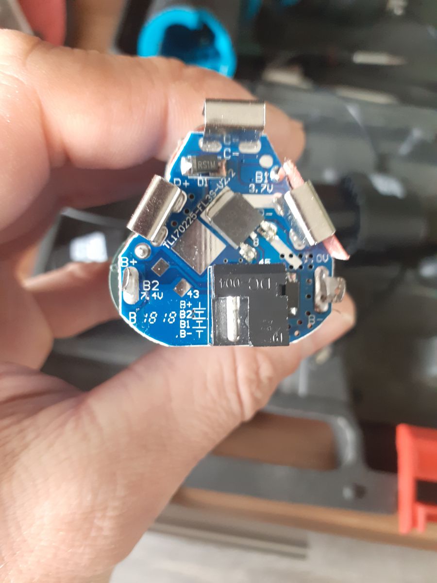

    Witam. Nabyłem wkretarke niestety padnięta jest chyba bateria. Wciskając spust co oporu zaczyna kręcić i umiera. Naładowała akumulatory sytuacja ta sama. Wciskając spust powoli wkrętarka wchodzi na max obroty Ale jak dostaje opór zatrzymuje się. Doswiadczenia nie mam.Niby sprzet 18 V a akumulator sprawdzałem na mierniku na 3 ogniwach ma 12 V. Nie jest to markowy sprzęt chcąc wymienić akumulator nawet nie wiem jaki bo na ogniwach nie ma oznaczenia ile maja A. Podane jest tylko 1.5mAh i 18 V. Pomyślałem że podmienie ogniwa na 2600mAh 3x3.7 V i 30A. I tu pyta je czy ładowarka załączona do zestawu da sobie radę z ładowaniem? Jeśli to kwestia wydłużonego czasu to jestem w stanie to zaakceptować. Proszę o wasze opinie i porada czy da się ten sprzęt odreagować niedużym kosztem.

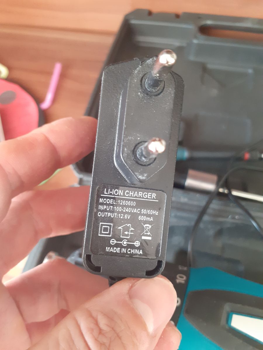

    Nie zrobiłeś dokładnych zdjęć ale na pierwszy rzut oka to 18650. Ładowarka będzie ładować nowe ogniwa tylko dość długo. Pierwszy raz widzę żeby na PCB było oznaczenie 3.7V zamiast 4.2V, ogólnie ładowarkę masz na 12.6 czyli 3x4.2V a takie napięcie właśnie mają 18650.
    Według mnie do tego sprzętu ogniwa 30A to przerost formy nad treścią ale może się mylę ;) Sam uruchamiałem dwubiegową wkrętarki Meeca, Graphite na ogniwach pozyskanych z baterii laptopowych, już dosyć długo pracują bezproblemowo.

    kierbedz4 napisał:
    Nie ma możliwości naładowania baterii aku tym zasilaczem.Ładowarka jak widać na obudowie opis 12V
    Dlaczego? Jeśli zdjęcia przedstawiają akumulator z tej wkrętarki to jest to akumulator 12.6V właśnie, a nie 18V jak dumnie głosi producent. Chociażby z tego względu nie inwestowałbym w dobre markowe ogniwa bo kilkukrotnie przewyższy to wartość sprzętu.

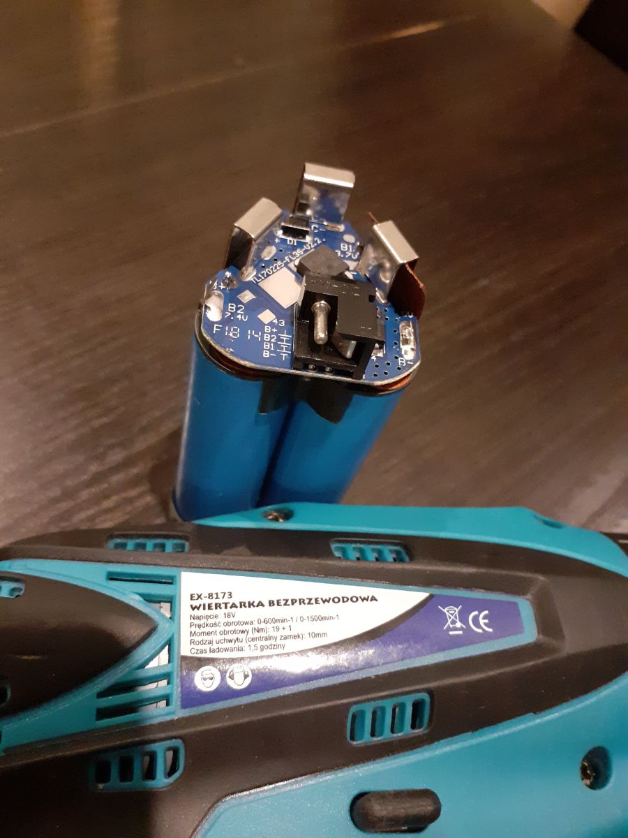

    Na wkrętarce 18V, na ogniwie 14,4V, ładowarka 12,6V.
    Co ciekawe w wielu miejscach gdzie sprzedają, fotki gdzie pojawia się ogniwo mają wyczyszczony ten napis 14,4V :)

    Akumulator to 3s. Ładowarka też do tego akumulatora. Tylko na wkretarce masz 18V więc tam już powinno być 5s. Ogniwa typowe 18650.

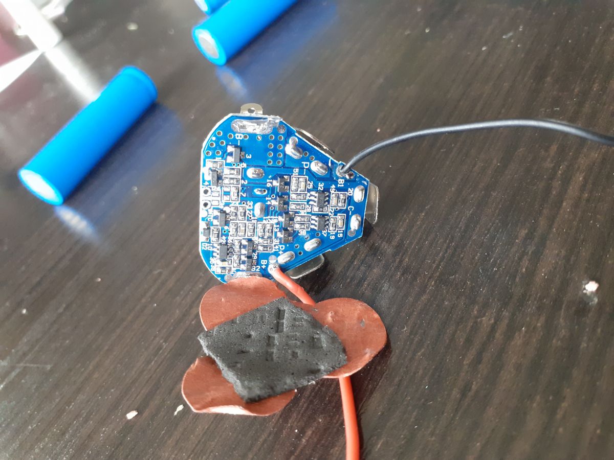

    Cudak cudak...domyslałem się że nie ma ona 18 V. Rozlozylem w międzyczasie ten aku na części pierwsze i zmierzyłem pojedyncze ogniwa. Sądziłem że może któraś będzie do wywalenia Ale na każdym z nich było ok 4 V. Próbowałem ja rozladowac. Jak już nie chciała kręcić to miała trochę ponad 10 V na całym akumulatorze. Zachowuje się tak jakby nie miała mocy. Kręci a jak dostaje opór to nie włącza się sprzęgło tylko się wyłącza.
