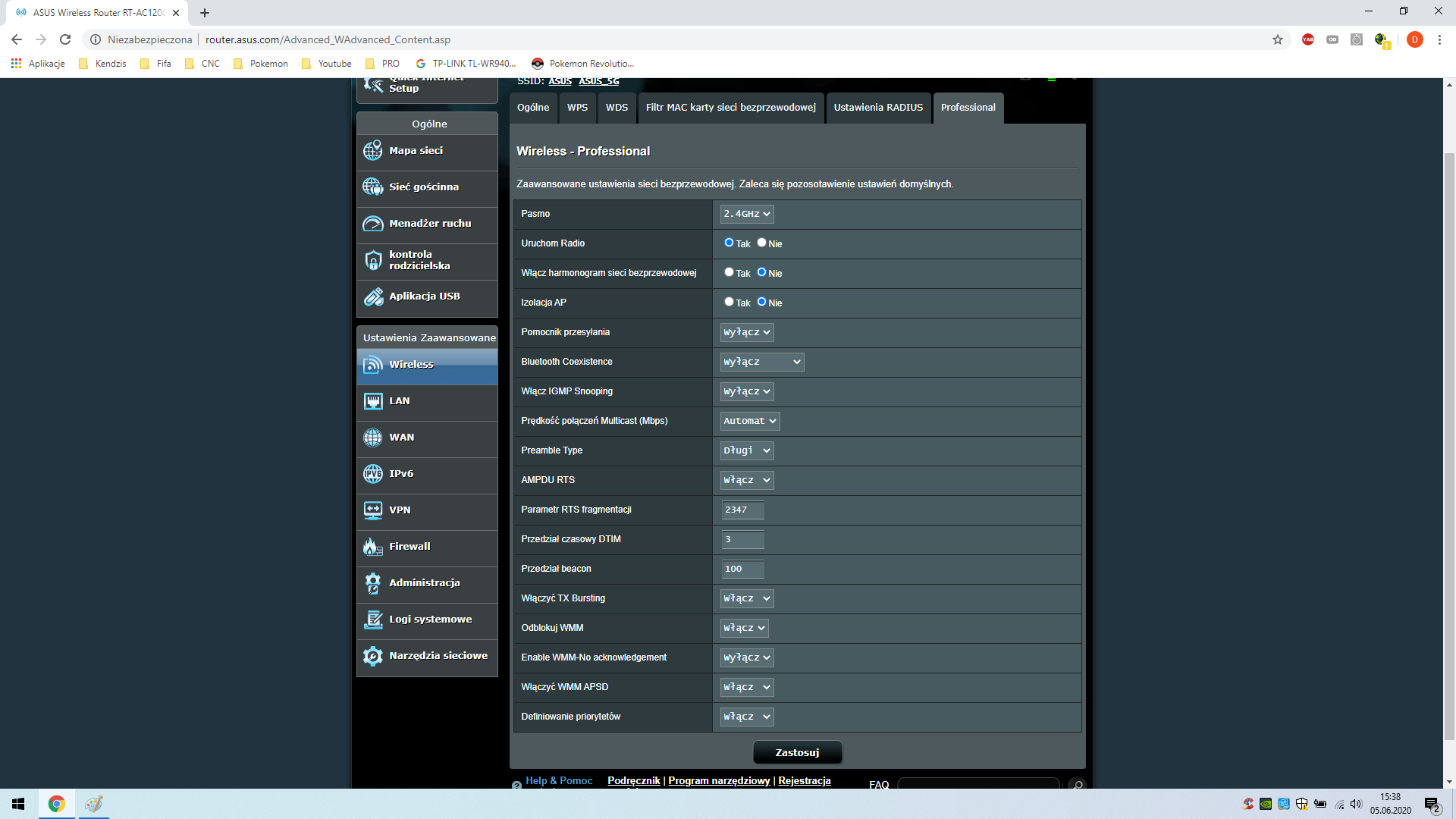

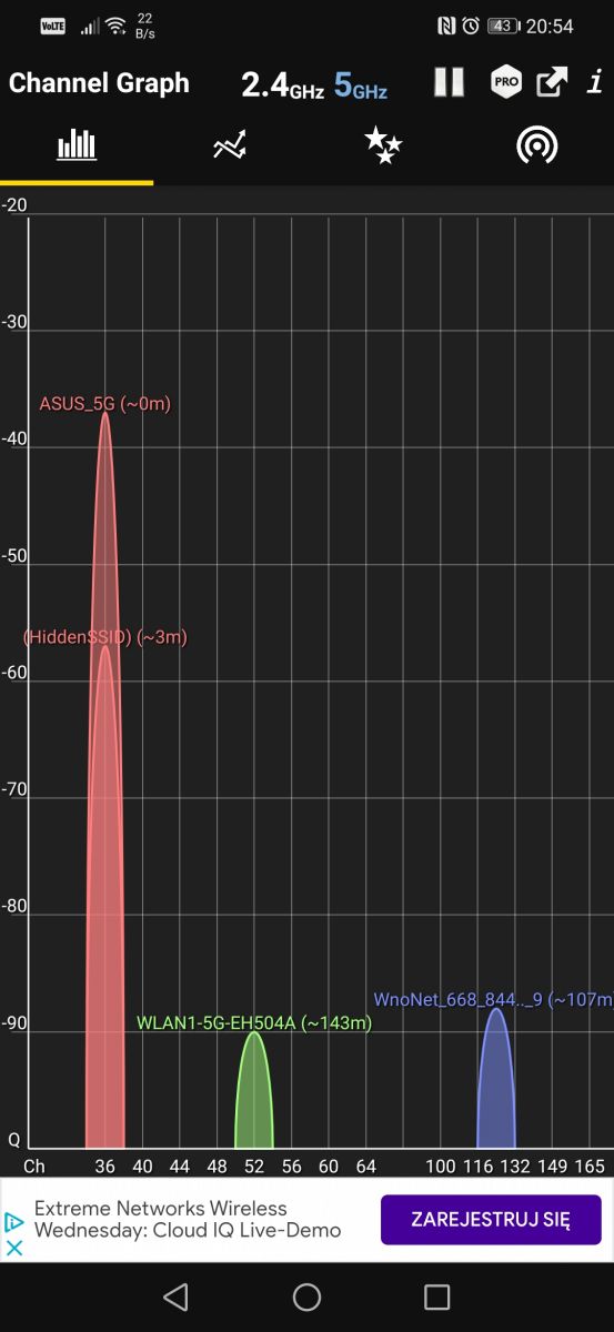

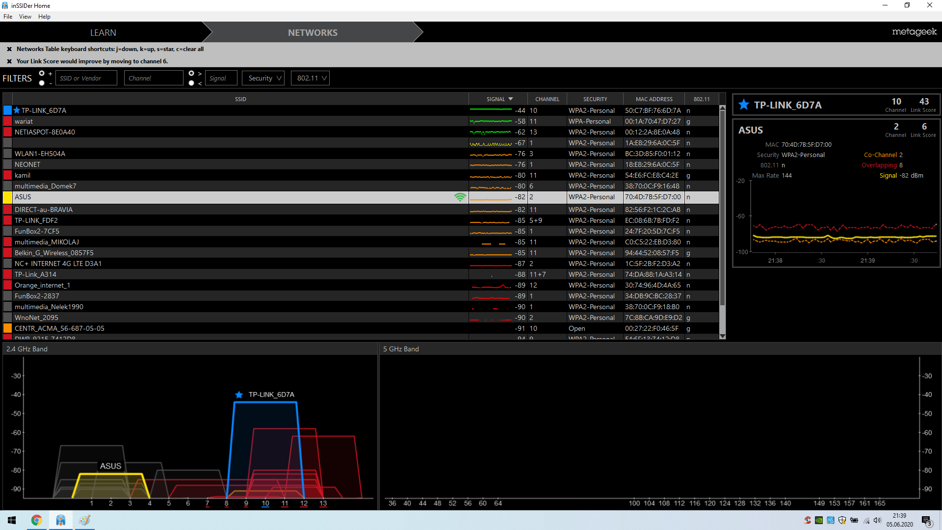

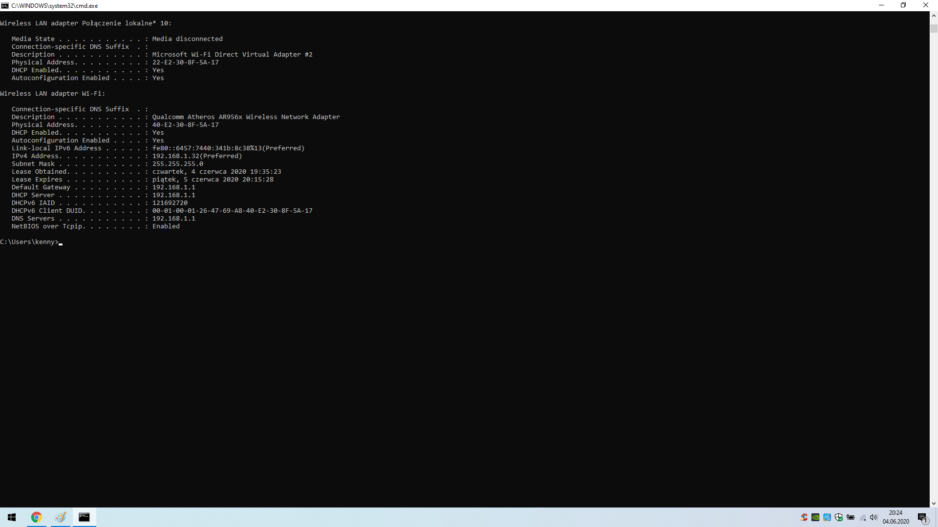

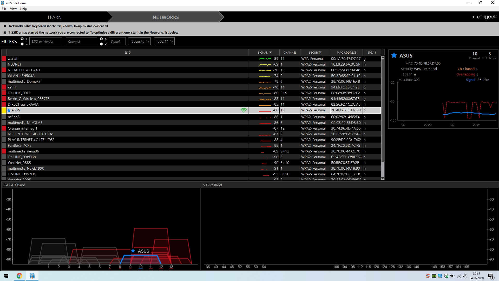

Użytkownik zakupił używany router Asus RT-AC1200G+ i napotkał problem z zasięgiem Wi-Fi na paśmie 2,4 GHz, które wynosi tylko jedną kreskę, podczas gdy pasmo 5 GHz działa poprawnie. W odpowiedziach zasugerowano sprawdzenie konfiguracji routera, zmiany kanałów w paśmie 2,4 GHz oraz diagnostykę sieci. Użytkownik zauważył, że poprzedni router TP-LINK TL-WR940N miał lepszy zasięg, co skłoniło go do rozważenia uszkodzenia nowego urządzenia. Po testach i porównaniach z poprzednim routerem, użytkownik zdecydował się na zwrot Asusa i zakupił router D-LINK DIR-853, który spełnia jego oczekiwania.
