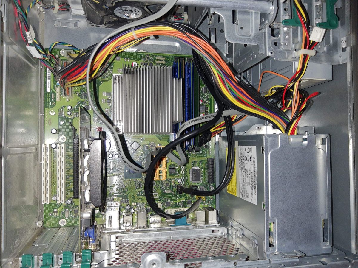

Jeśli komputer się uruchamia i płyta nie wydaje żadnych dźwięków przy starcie to szukał bym problemów w płycie. Zrób jeszcze kilka poniższych czynności:
- odłącz wszystkie urządzenia od płyty (wypnij dysk, wypnij cdrom, wyciąg kartę grafiki, wyciąg pamięć ram) - jak wszystko wypniesz i włączysz komputer sprawdź czy system "bipczy" - jeśli płyta jest sprawna będzie wydawać z siebie dzwięki, jeśli nie wydaje z siebie dźwięków to nie wróży nic dobrego
- jeśli płyta wydaje z siebie dźwięki uruchomiona bez pamięci RAM to przeczyść delikatnie styki kości RAM, sprężonym powietrzem lub bardzo miękkim pędzelkiem wyczyść sloty ram i włóż pamięć z powrotem (jeśli masz 2 kości to możesz włożyć pojedynczo - najpierw jedną, później drugą, na końcu obie - o ile system nie włączy się z jedną). Po uruchomieniu jeśli będzie wszystko ok, system nie powinien wydawać charakterystycznych "bip'ów"
- zasilacz i kartę sprawdziłeś, skoro wentylator działa na linii 12v nie ma zwarcia - więc jeśli powyższe nic nie da to należało by obejrzeć płytę czy nie ma uszkodzeń (spalone elementy, spuchnięte kondensatory, dobrze było by pomierzyć podstawowe napięcia zasilające. Jeśli wszystko wygląda poprawnie to sprawdzenia wymaga pamięć bios (no i tutaj bez lutownicy i programatora za wiele się nie zdziała). Taki bios należało by wylutować, odczytać i zaprogramować nowym wsadem. Możesz wyjąć z płyty baterię bios aby zresetować ustawienia bios do fabrycznych (ale za wiele to raczej nie pomoże - w każdym razie zawsze to jakaś dodatkowa czynność).
