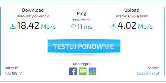

    Od trzech dni borykam się z bardzo dziwnym problemem. Pewnego dnia gdy wróciłem z pracy uruchomiłem grę War Thunder i doznałem ogromnych lagów, sięgających po 999 pingu co sprawiało, że po chwili wyrzucało mnie z gry. Tyczy się to też innych gier (Overwatch, WoT, Valorant), wszędzie jest ten sam problem. Normalnie Internet działa bardzo dobrze. Strony wczytują się z taką samą prędkością co przed problemem. Filmy buforują się tak samo szybko. Pobieranie/wysyłanie jest bez zmian. Testy prędkości są dokładnie takie same. Jedyny problem to ogromne lagi w grach.

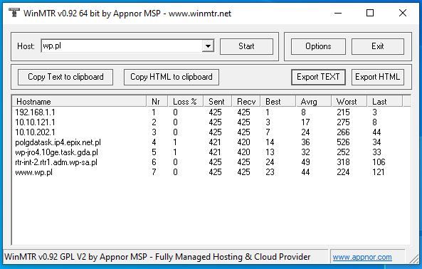

    Z WinMRT wynika ze największa utrata pakietów jest po stronie Twojego dostawcy, wykonaj jeszcze kilka testów i zamieść tu wyniki.

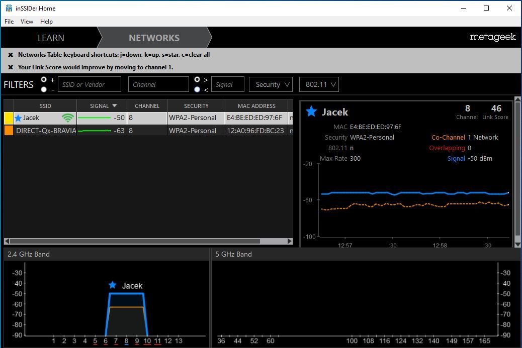

    Ziumeks napisał:
    Problem jest gdy zaniosę laptopa do swojego pokoju oddalonego o jakieś 20m od routera i przechodzącego przez 2 ściany.
    Czy ten wykres z InSSIDer-a zrobiony właśnie te 20 m + 2 ściany od routera?

    A co do tych testów to robiłem je właśnie 20m + 2 ściany od routera i też mi się wydaję, że jak na taką sytuację to WiFi działa zaskakująco bardzo dobrze :D
