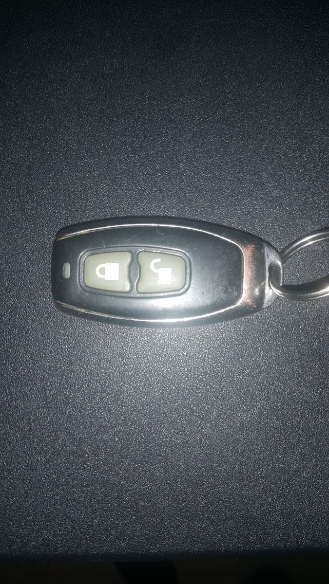

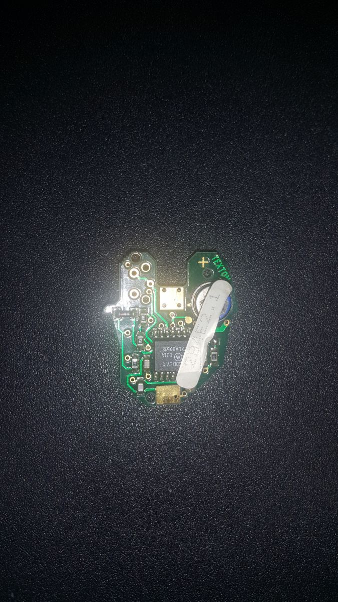

    Witam, w aucie Peugeot 605 mam zamontowany jakiś uniwersalny zamek centralny (pilot na zdjeciu) i zmienioną stacyjkę. Udało mi się zakupić stacyjkę z kluczykiem w którym jest pilot do centralnego (płytka, drugie zdjecie) i tu moje pytanie czy jest jakaś możliwość aby przestroić orginalny pilot aby działał z uniwersalną centralką?
    Na 99% nie ma na to szans. A dlaczego nie uruchomisz oryginalnej centralki auta?

    Wiem że jest ale nie mam pojęcia czy jest sprawna ktoś kiedyś z jakiegoś powodu zamontował tą uniwersalną. Jakby ktoś miał dostęp do schematu podłączenia mógłbym spróbować ale wtedy jak sparować klucz z tą centralką.
    Absolutnie (100%) nie ma takiej możliwości. Każdy producent uniwersalnych centralek centralnego zamka ma swój algorytm kodowania/szyfrowania transmisji.
    To oznacza, że np. "chińskiego" pilota nie doprogramujesz do uniwersalnej centralki np. Proxima i odwrotnie również.
    Używanego, oryginalnego pilota nie dopiszesz do fabrycznego systemu, musi być nowy.

    Zamontowałem oryginalną centralkę, zamykam.
