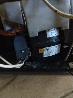

    Wczoraj zbijając lód w zamrażarce przedziurawiłem wewnętrzną ściankę i uleciał czynnik chłodzący. Z upływającymi godzinami zamrażarka, chodząca cały czas na pełnych obrotach, zaczęła się rozmrażać. Lodówka przez całą noc chodziła non-stop i byłem przekonany, że pomimo tego, że w chłodziarce dalej jest zimno to na nią też przyjdzie czas. Pytałem lokalnych fachowców o koszt ewentualnej naprawy, ale mijało się to z celem, więc kupiłem nową lodówkę.
    Dzisiaj, podczas podmiany lodówek zobaczyłem, że Polar ma dwa agregaty i zakładam, że jeden jest od zamrażarki, a drugi od chłodziarki, a w związku z tym te dwa elementy powinny działać niezależnie. Chłodziarka dalej (już ponad 24h od uszkodzenia) działała poprawnie, więc myślę, że jest sprawna i tylko zamrażarka uległa awarii. W związku z tym, nie chce jej wyrzucać, a jedynie kompletnie odłączyć zamrażarkę żeby ograniczyć zużycie prądu przez to urządzenie. Poza tym myślę, że coś się tam może spalić w aktualnej konfiguracji bo lodówka cały czas stara się doprowadzić do właściwej temperatury w zamrażarce i chodzi na pełnych obrotach, a wiadomo, że nigdy do tego przecież nie dojdzie.
    Pytanie czy jest to możliwe i jeśli tak, to jak skomplikowana jest to operacja? Wydaje mi się, że wystarczyłoby odpiąć, któryś z kabli / agregat od modułu zamrażarki, ale nie mam zielonego pojęcia który to ani czy moje założenia są poprawne.
    Bardzo proszę o pomoc i jakieś wskazówki, z góry dziękuję!
    Poniżej zdjęcia tego co widzę:

    Odłączenie agregatu to jedno. Natomiast trzeba jeszcze "przekonać" elektronikę sterującą że zamrażarka ma być wyłączona i nie należy tam wypracowywać zadanej temperatury.
    Tam nie ma żadnej elektroniki.
    Wyłączyć można , przekręcając pokrętło termostatu od zamrażarki na "0". I tyle.

    Nie bylem swiadomy, ze na gorze lodowki jest panel sterowania od zamrazarnika - dzieki! "0" na termostatcie rozwiazalo problem.
