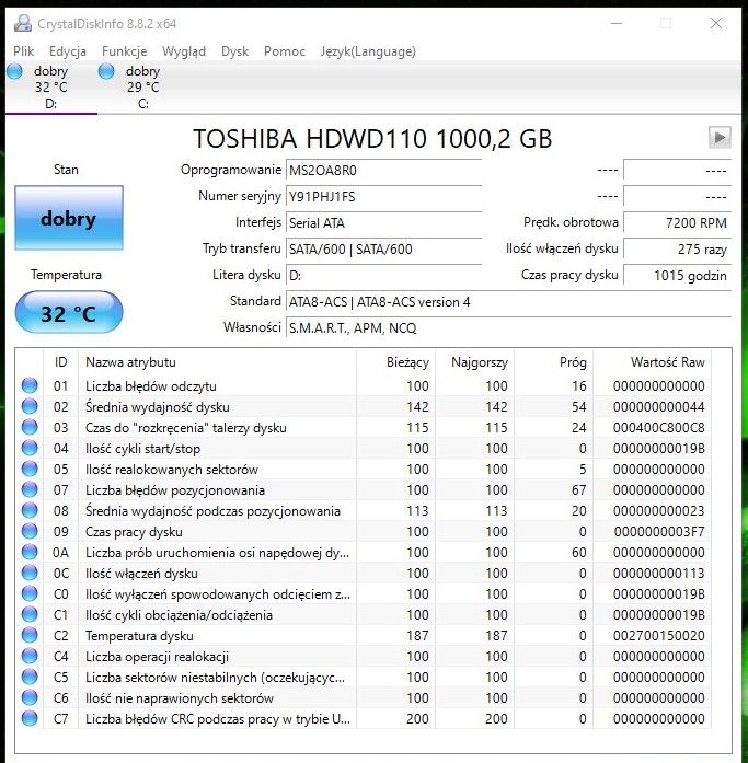

    Witam. Podczas gry w cs:go wystąpił u mnie bluescreen
    MEMORY_MANAGEMENT
    sprawdziłem RAM programem diagnostyka pamieci systemu windows czy wszystko w porządku. Dalem na rozszerzone skanowanie i nic nie wykryło. W czym może być problem?
    Czekam na odpowiedzi, pozdrawiam!

    krystixn napisał:
    Dyski skanowalem okolo miesiac temu i okazalo się że są zdrowe
    Zamieść screeny z CDI.

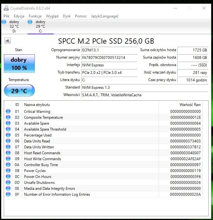

    Daje ss dysków
