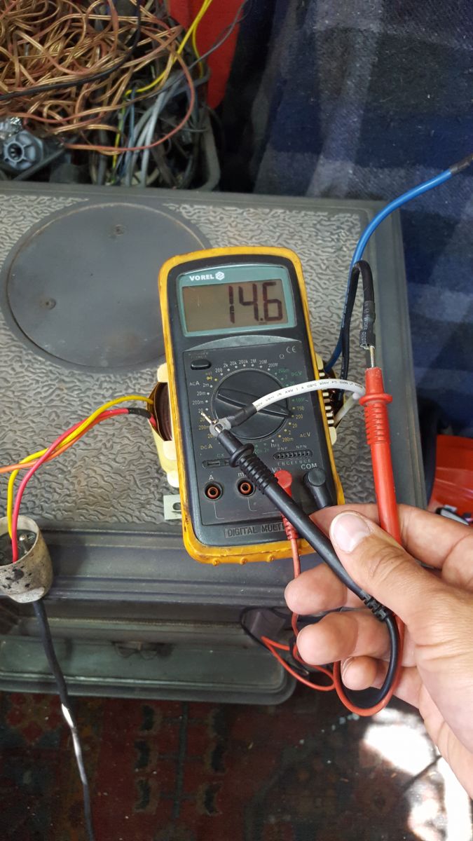

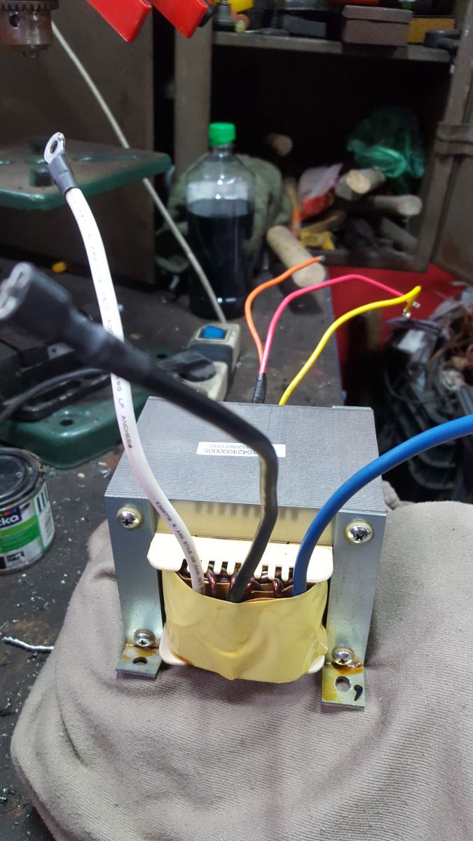

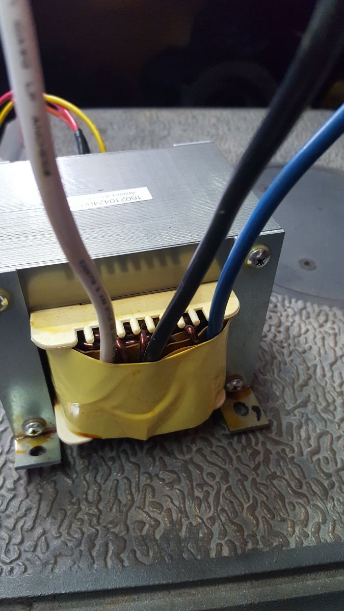

    Cześć. Mam pytanie do fachowców. Posiadam taki transformator ponad 6kg. Posiada 2 napięcia pierwotne, oraz 2 wtórne. Przy jednym wejściu mamy mierząc zewnętrzne kable 24V, a czarny z bocznymi białym i niebieskim 2x14V. Przy zasileniu na pomarańczowym i żółtym kablu odpowiednio 28V i 2x16V po stronie pierwotnej.
    Teraz pytanie. Aby uzyskać pełną moc na tych 14V(16V) czarny kabel traktowac jako 0 i zewrzeć 2x14? Czy to są dwie osobne fazy? Chodzi mi o prostownik wspomagający rozruch. Mam mostek prostowniczy 200A, 16 diodowy, po 4 na połówkę i nie wiem jak to podłącyć. Wydaje mi się, że jak podłącze kabel czarny z np. niebieskim to uzyskam tylko połowe mocy, a trafo będzie nie równomiernie obciążony.
    Z góry dziękuje za odpowiedź. Tomasz

    Po pierwsze, trzeba odczytać oznaczenie i odnaleźć informacje podane przez producenta. Bo inaczej, to nie wiesz, co masz na którym uzwojeniu - chyba, że to pomierzysz, ale po pierwsze to raczej jest powyżej twoich umiejętności, a po drugie pozwoli tylko w przybliżeniu określić parametry uzwojeń. Czy to jest transformator sieciowy? Nie napisałeś, by miał pierwotne 230V.

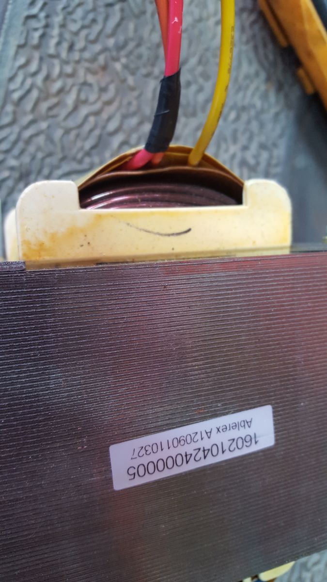

    Tak jest to transformator 230V podejrzewam, że z ups. Na korpusie jest tylko naklejka z numerem, na googlach nic nie wyskakuje co to takiego. Tylko producent Ablerex A12090110327. Przy pomiarze obu napięć są identyczne. Czytając opis z linka dobrze zrozumiałem, że aby wykorzystać pełną moc musze zrobić 2 równoległe tory na mostkach gretza i połączyć je późnej w jeden po wyprostowaniu? Czarny kabel zerowy byłby wtedy dla dwóch mostków wspólny? Czyli nici z wykorzystaniem gotowego jednofazowego mostka prostowniczego 200A na 16 diodach?
  • #5 18907375
    Strumien swiadomosci swia
    Posty: 27582
    Pomógł: 1405
    Ocena: 6431
    Najpewniej jest to trafo z UPS i potrzebujesz 2 diody 100A . POdłaczasz je do końców uzwojenia a odczep środkowy jest minusem. Z mniejszymi diodami nie próbuj bo je spalisz i trafo przy okazji a widzę że duży ci się trafił, piękny.
    Jak masz już mostek to podepnij tylko końcówki uzwojenia , z katod uzyskasz + a z odczepu środkowego minus.

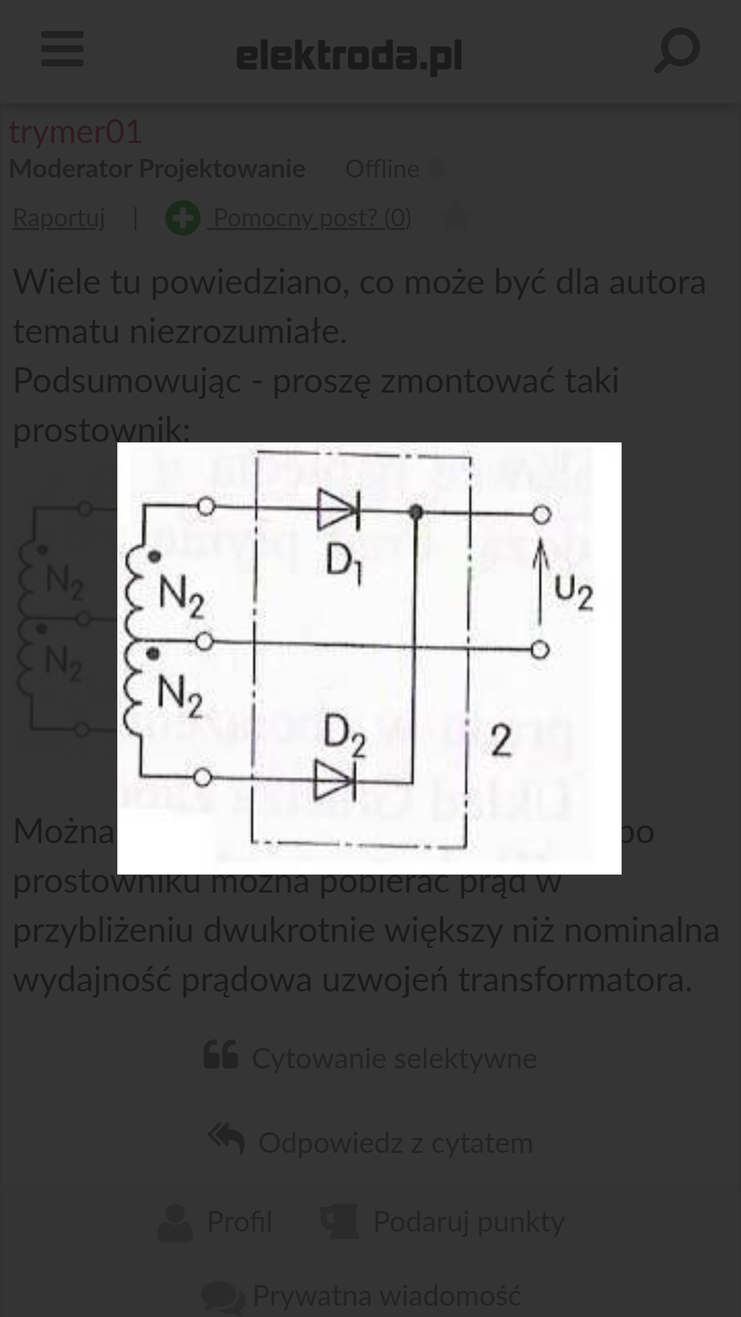

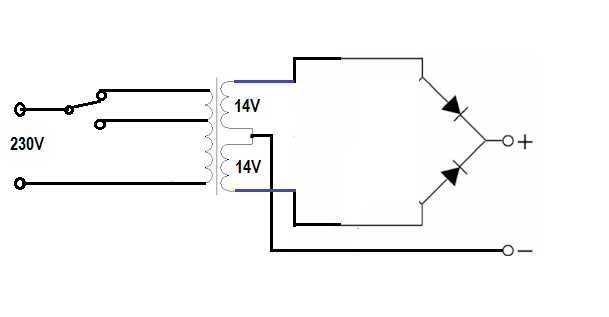

    Znalazłem na elektrodzie taki schemat: Podłączenie transformatora 2x14V do mostka prostowniczego
    Tak ma to wyglądać? Czy w takim wypadku napięcie będzie takie same jak z mostka prostowniczego dwupołówkowego podłączonego do zwykłego transformatora z jednym uzwojeniem wtórnym?
  • #7 18907388
    Posty: 27582
    Pomógł: 1405
    Ocena: 6431
    Wsz6stko będzie tak samo.

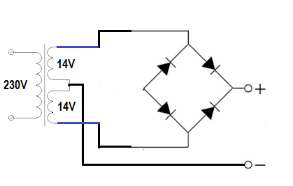

    Jeśli uzwojenie wtórne z odciągiem od środka, to po co używać 2 mostki,zwłaszcza na 200A. Podłączenie transformatora 2x14V do mostka prostowniczego.
  • #10 18907412
    elwer1990
    Posty: 30
    Ocena: 9
    Czyli w tym wypadku muszę zastosować mostek z 4 diodami, a nie dwoma jak na poprzednim schemacie. Czyli ten ze spawarki co posiadam. Z tą różnicą, że spadek napięcia będzie większy. Mi to nie przeszkadza.
  • #11 18907419
    aksakal
    Posty: 8954
    Pomógł: 1671
    Ocena: 3007
    Z 4 diod mostku używamy tylko 2 w przypadku jeśli nie masz oddzielnych diod na pożądany prąd. Spadek napięcia na diodach jest taki sam w obu przypadkach.

    Chodziło mi o to, że na zasilaniu są 3 kable. Tak jakby jeden to zasilanie na 220V, a drugi 240V. Po podłączeniu jednego mamy na wyjściach z trafo 14V, a tego drugiego kabla 16V. W sieci mam 230V.

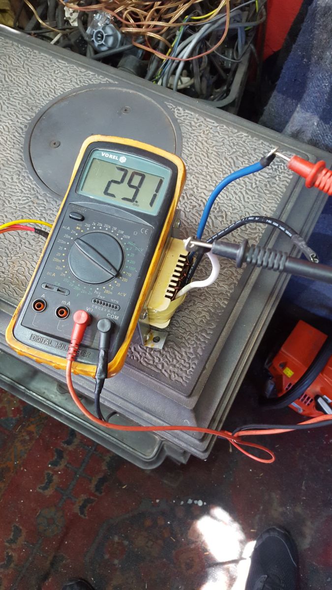

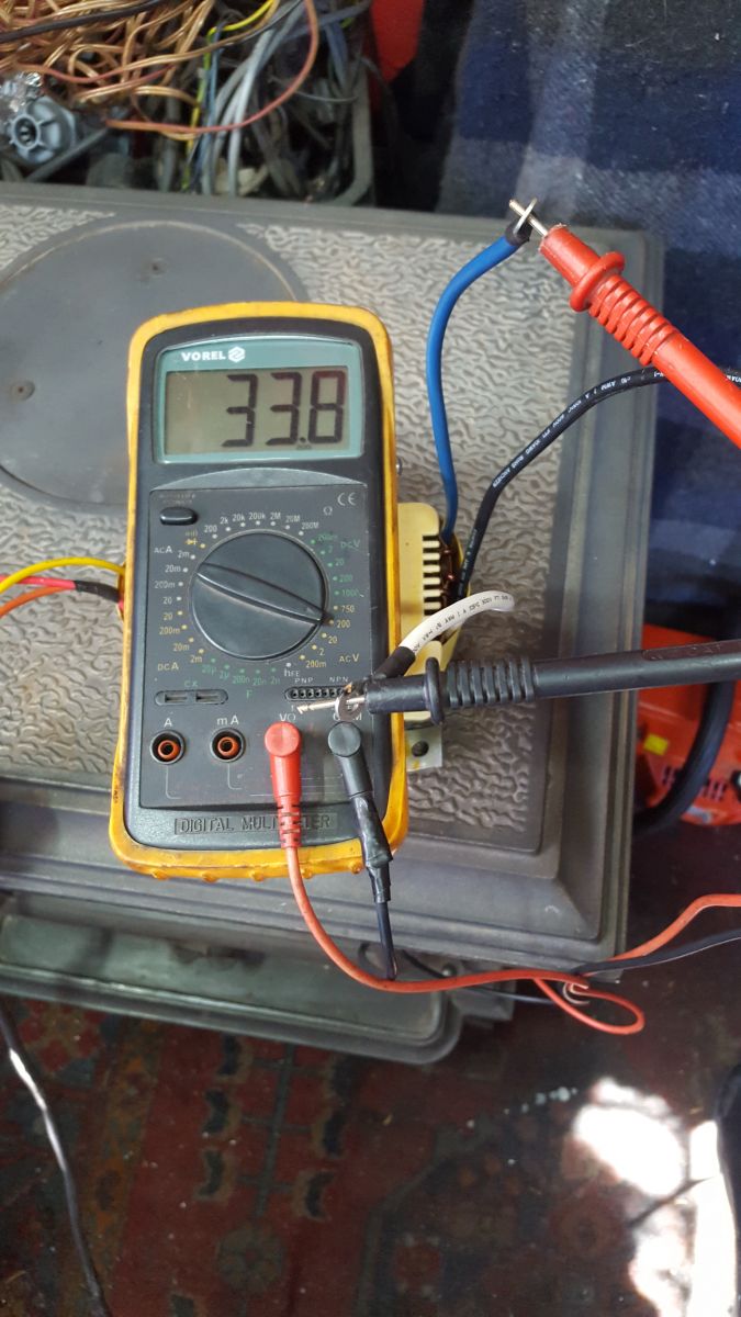

    Kolego, elwer1990! Albo źle mierzysz, albo twój woltomierz wygłupia! 2x14V = 28V, 2x16 = 32V. I powiedz, zamierzasz używać prostownika tylko do pomocy baterii lub do ładowania też.
  • #19 18907712
    elwer1990
    Posty: 30
    Ocena: 9
    Tylko do wspomagania rozruchu. Do ładowania wydaje mi się bez sensu, za duże by były straty przy małyh prądach. Musiałbym ew na wyprostowanym zastosować regulator prądu stałego np. Taki do 10A, gdyż akumulatora większego niż 100Ah nie będe raczej ładował. Ale czy to ma sens skoro mam inny prostownik do tego. Raczej tylko wspomaganie rozruchu.
    Dokładnie, źle napisałem. Napięcie 16V i 32V.

    Jeśli używasz tylko do pomocy baterii podczas rozruchu, schemat może mieć taki wygląd Podłączenie transformatora 2x14V do mostka prostowniczego

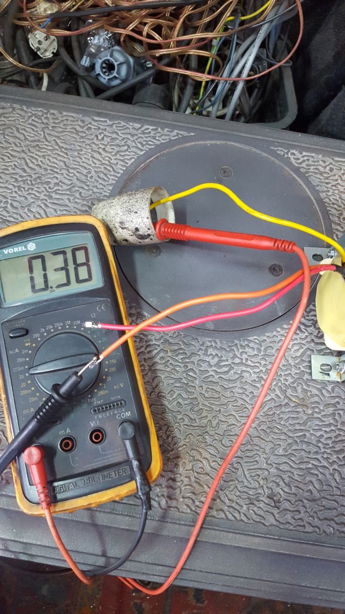

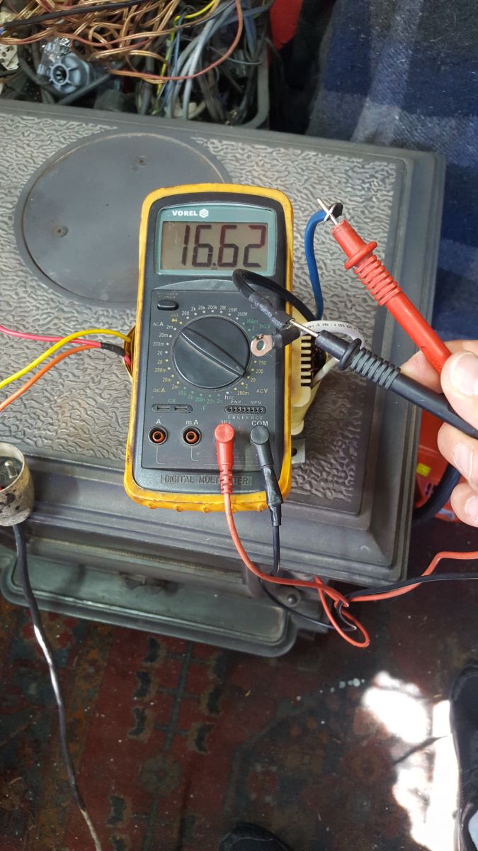

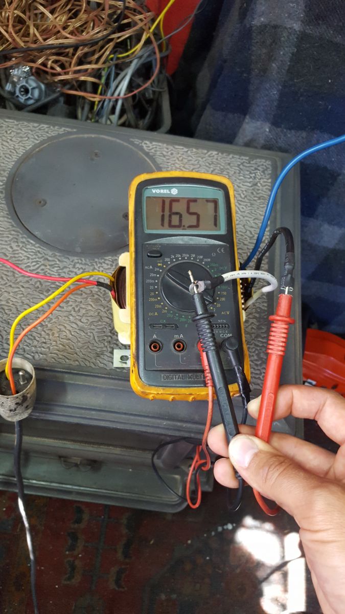

    Wysyłam zdjęciaz pomiarów
    Prąd biegu jałowego około 0.38A.
    Napięcia trochę skaczą, gdyż u mnie w sieci często skacze napięcie
    Ogólnie wtórnym są identyczne te napięcia czy to kabel niebieski z czarnym, lub biały z czarnym. Podłączenie transformatora 2x14V do mostka prostowniczego Podłączenie transformatora 2x14V do mostka prostowniczego Podłączenie transformatora 2x14V do mostka prostowniczego Podłączenie transformatora 2x14V do mostka prostowniczego Podłączenie transformatora 2x14V do mostka prostowniczego Podłączenie transformatora 2x14V do mostka prostowniczego Podłączenie transformatora 2x14V do mostka prostowniczego Podłączenie transformatora 2x14V do mostka prostowniczego Podłączenie transformatora 2x14V do mostka prostowniczego

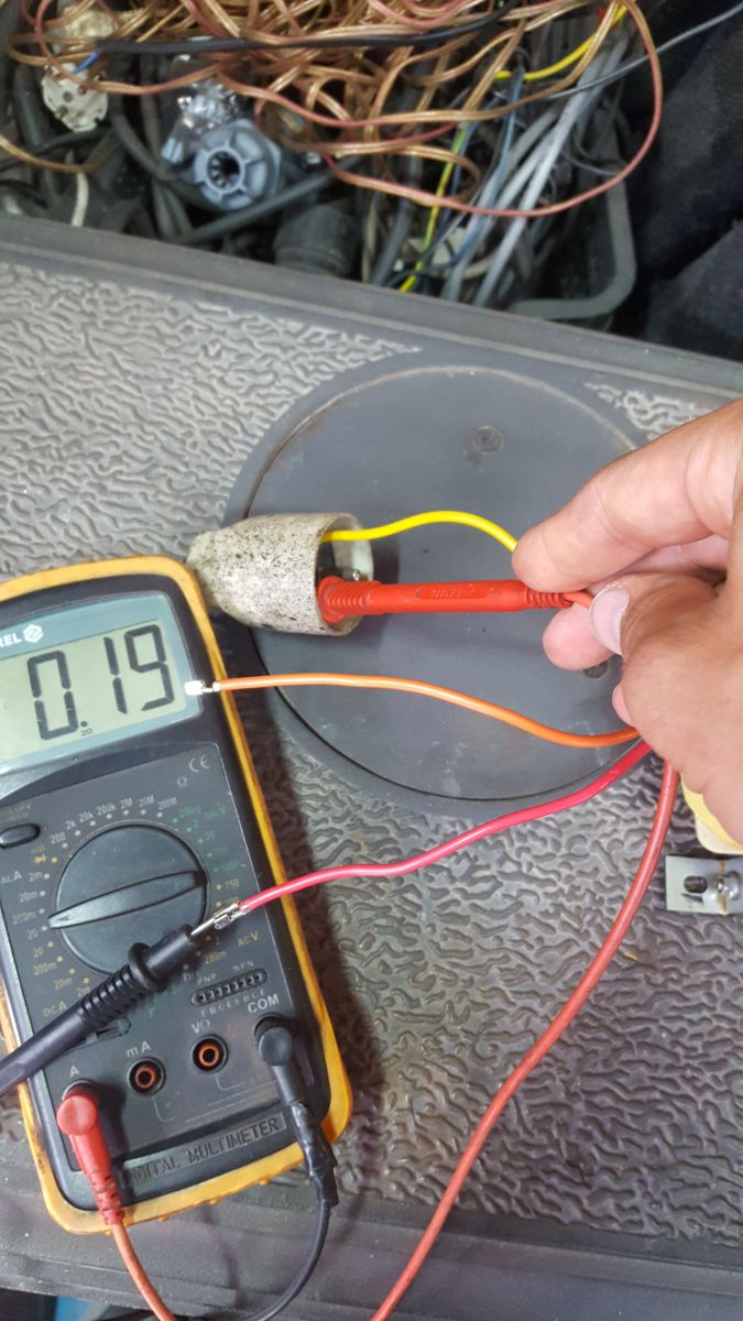

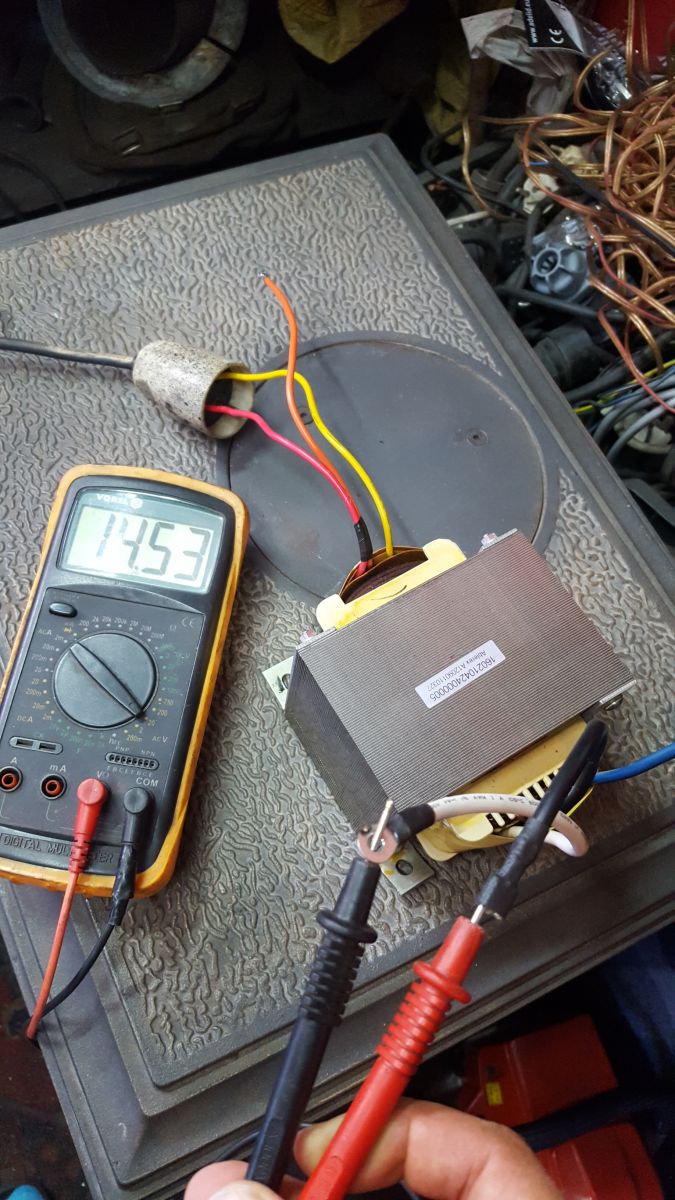

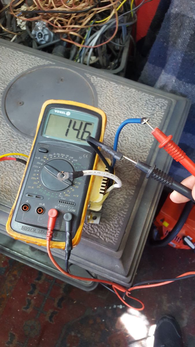

    A więc tak. Przy kablu czerwonym na zasilaniu mamy prąd jałowy 2 x niższy niż przy kablu pomarańczowym. Przy czerwonym napięcie jest 14.5 a pobór 0.2A. Jaki z tego wniosek? Dlaczego te straty są o tyle wyższe w tym drugim wariancie?

    W siec wlaczasz różną ilosc zwojów uzwojenia pierwotnego i zmienia się rezystancja indukcyjna, a zatem prąd jalowy. Prawo Ohma-mniejszy opór, większy prąd.
