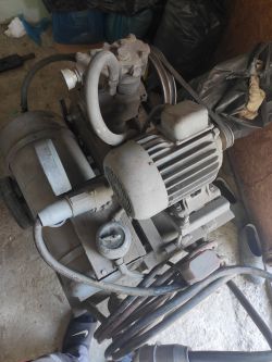

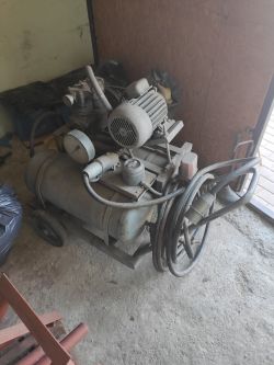

    Cześć, mam kompresor ze starym męskim złączem trójfazowym takim metalowym 4pin. Muszę dorobić przejściowke ze starym złączem żeńskim i nowym złączem męskim żeby wpiac się do mojego nowego gniazda. I teraz pytanie czy kolejność faz L1, L2, L3 ma znaczenie? L1 i L3 odpowiadają za kierunek obrotów silnika, ale czy to ma jakiś zły wpływ na kompresor (uszkodzi się itp.) jak podłącze że silnik będzie kręcił się w zła stronę? Tak samo z betoniarka?
    Nowa wtyczka 4 piny 32a.

    Wszystko zależy od konstrukcji samego kompresora. Najlepiej zrób tak, że po podłączeniu wtyczki załącz go na 1 s i kontroluj prawidłowość kierunku pracy. Jeżeli konstrukcja nie pozwalana pracę w przeciwnym kierunku to zdejmij pasy napędowe.

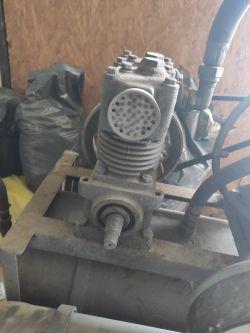

    Jaki to kompresor, "gotowiec" jakiś? Jeżeli ten kompresor ma wentylator to powinien się tak "kręcić" aby wentylator "dmuchał" na cylinder... nie żeby "odciągał" powietrze od cylindra...

    Jeszcze go nie mam u siebie dopiero we wtorek będę go mial. Po prostu pożyczyłem kompresor do zrobienia konserwacji auta, a mam się zająć tylko zrobienie przejściówki że starej wtyczki na nową. Nie wiem jak wygląda nawet. Sposób podłączenia na zdjęciu przejściówki dobry? Właściciel pewnie będzie wiedział w którą stronę ma się kręcić 😄

    A wracając do wątku który podkreśliłem, to uruchomienie sprężarki na pasku w odwrotną stronę na -powiedzmy 10 sekund(dla sprawdzenia obrotów) nie spowoduje żadnych strat, więc po co takie mądre rady?

    Tak. Jakaś przedłużka jest. Metalowa obudowa do tego 4 pinowa wtyczka...
    RST
    L1 to R, L2 to S, a L3 to T?
  • #24 18923360
