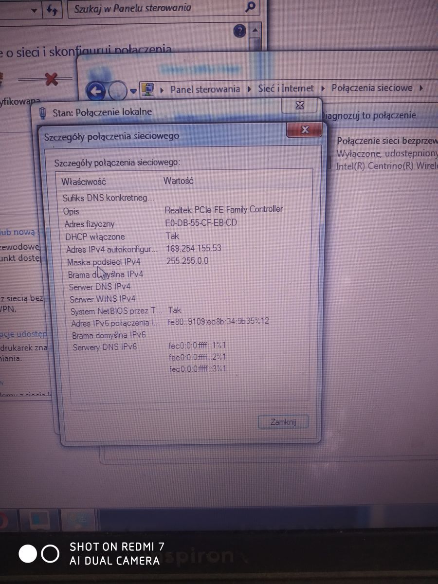

Jak podłączyć terminal płatniczy w warsztacie do internetu bez prowadzenia długiego kabla Ethernet, np. przez Wi‑Fi?
Możesz użyć małego routera/mostka TP-Link TL-WR802N w trybie Client, który połączy się z Twoją siecią Wi‑Fi, a terminal podepniesz do niego przewodem LAN [#18921990] 30 metrów skrętki nie stanowi problemu, więc jeśli jednak zdecydujesz się na kabel, to samo długość nie powinna być przeszkodą [#18921990] Do konfiguracji urządzenia podłącz zasilanie przez USB, kabel LAN do komputera, wyłącz Wi‑Fi w laptopie i ustaw tryb Klient, wybierając swoją sieć oraz wpisując hasło [#18926553][#18926582] Jeśli nie wejdziesz na panel przez tplinkwifi.net, spróbuj adresów 192.168.0.1 lub 192.168.0.254; w razie problemów zresetuj urządzenie i skonfiguruj je od nowa [#18926837]
✨ Użytkownik poszukiwał sposobu na podłączenie terminala płatniczego w warsztacie do internetu bez konieczności kładzenia długiego kabla RJ45. Zasugerowano użycie urządzenia TP-Link TL-WR802N w trybie klienta, co pozwoliłoby na połączenie terminala z siecią Wi-Fi. Po zakupie i próbach konfiguracji, użytkownik napotkał problemy z dostępem do ustawień routera. Po kilku próbach i wskazówkach od innych uczestników dyskusji, udało mu się ostatecznie podłączyć terminal, łącząc nowy modem kablem Ethernet do modemu głównego, co umożliwiło dostęp do internetu przez Wi-Fi.
