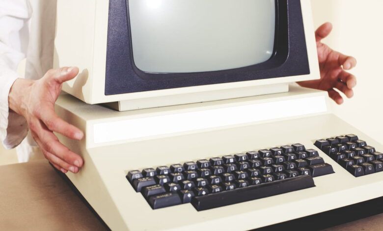

    Czy mogły być to terminale:
    Mera 9150
    Lub
    IBM 3270
    https://en.wikipedia.org/wiki/IBM_3270
    Jakiego systemu te terminale były częścią trudno powiedzieć gdyż na PKP wykorzystywane były Odry (jednak w innych zastosowaniach).
    Pomysł na taki system był bardzo oryginalny i nowoczesny, ciekawe czy pasażerowie chętnie korzystali z takiego systemu czy woleli skorzystać z informacji, papierowego rozkładu jazdy lub pragotronu?
    Na ilu dworcach znajdowały się takie grupy 4 terminali trudno powiedzieć, być może był to jakiś pilotaż lub projekt, który został zastąpiony innym?

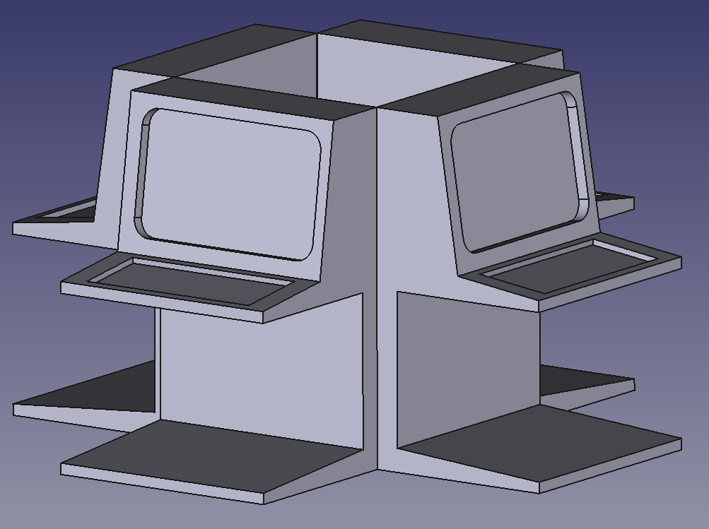

    Jak pisałem, stało w poczekalni w grupach po 4szt - taki prostopadłościan o podstawie kwadratu i na kazdym boku jedno stanowisko. Było ogólnodostępne, bawiłem się tym jako dziecko gdy rodzice czekali w kolejce do kasy.
    Nie wiem, gdzie jeszcze - ale na 100% stało na dworcu w Nowym Sączu.

    Ten "światowid" to był jeden terminal z czterema stanowiskami (monitor + klawiatura) rozmieszczonymi na kształt krzyża. Stąd porównanie do posągu "światowida". Każde stanowisko było skierowane w innym kierunku podobnie jak twarze posągu "światowida".
    W dużym przybliżeniu tak mógł wyglądać ten terminal, o ile mnie pamięć nie zawodzi. Stąd pewne porównanie i podobieństwo do posągu "światowida".
    Szary model 3D terminala z czterema stanowiskami ustawionymi krzyżowo wokół centralnego trzonu

  • #21 21865692
    Citizen75
    Poziom 30  
    Posty: 2505
    Pomógł: 159
    Ocena: 482
    Ja tylko zrobiłem szkic 3D jak w przybliżeniu mógł wyglądać ten terminal. Szczególnie jego kształt nawiązujący do posągu "światowida". Ciekawe czy gdzieś zachowała się fotografia tego terminalu. Dawniej aparaty fotograficzne nie były tak powszechnie dostępne jak obecnie. Do tego fotografowanie infrastruktury PKP u schyłku PRL'u i zachodzących zmian ustrojowych było ryzykowne.

    https://yadda.icm.edu.pl/baztech/element/bwme...c4-9d06-4d03-9703-39ca33315fb8/c/Rudowski.PDF
    Wygoglałem takie opracowanie, ale chwilowo nie mam czasu żeby to przeczytać. Może ktoś bardziej czasowy wydłubie z tego jakieś ciekawsze informacje.
    To wyglądało podobnie do tego:
    Ręce trzymają beżowy komputer z monitorem CRT na obudowie i czarną klawiaturą
    tylko monitor bez podstawki (źródło obrazka https://radio7.pl/historia-komputerow-kiedy-powstal-pierwszy-komputer/59135/)
