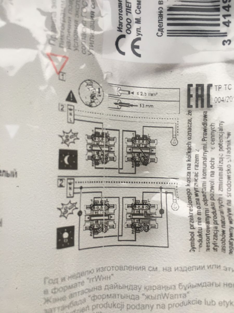

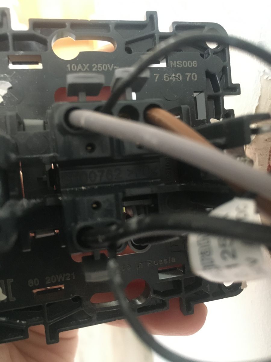

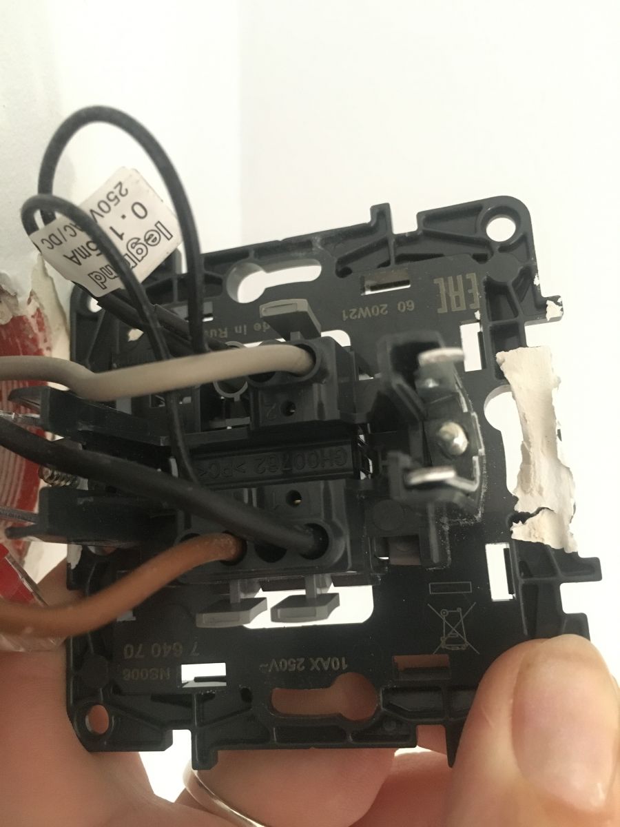

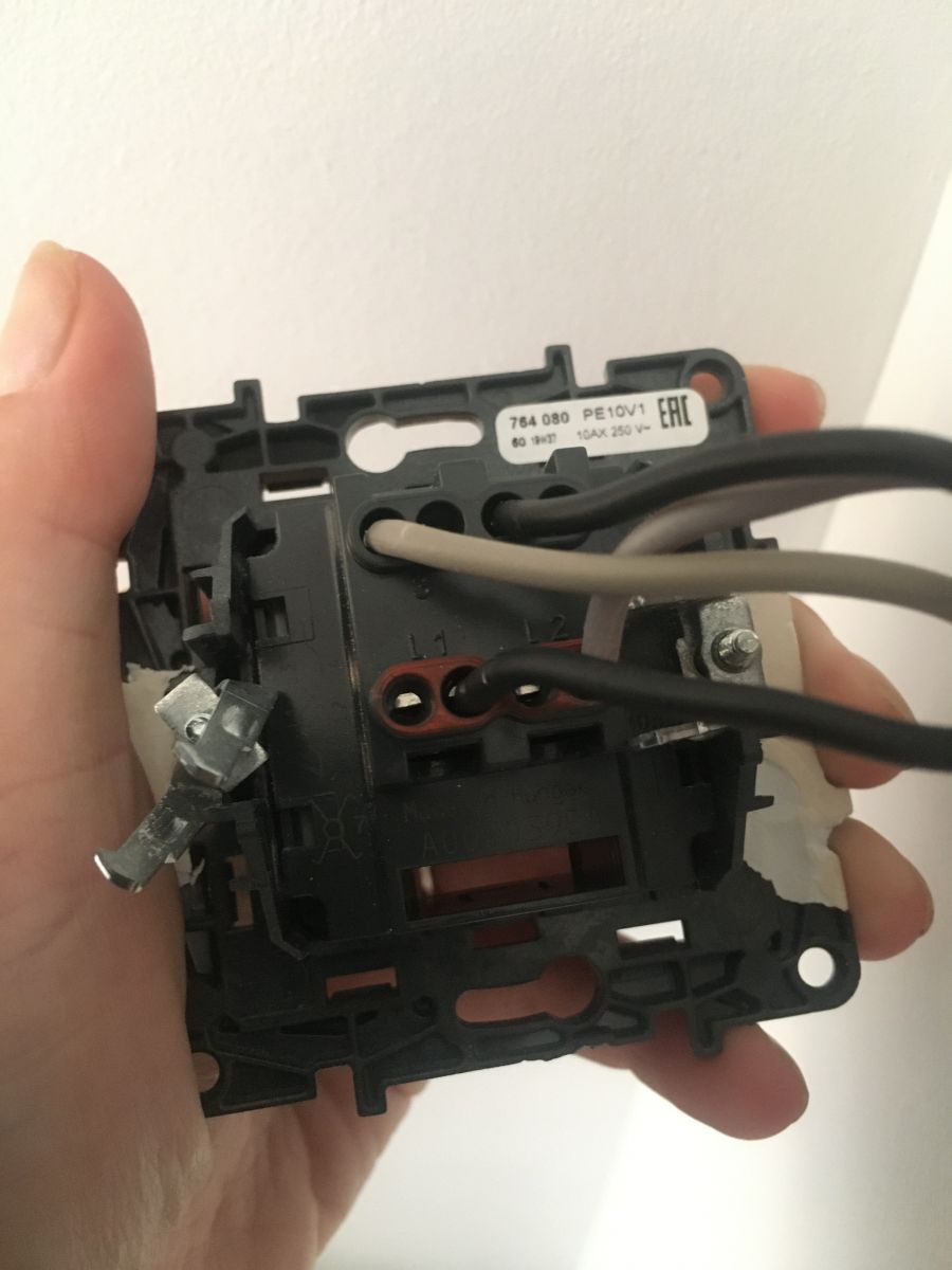

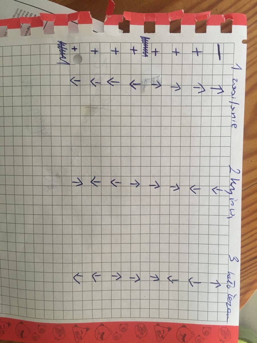

    Nie jestem zawodowym elektrykiem ale uczę się podstaw i udało mi się samej w domu rozprowadzic cała instalacje, podlaczyc osprzęt. Ale wyłącznik krzyżowy mnie rozłożył na łopatki bo zgodnie ze schematem a nie działa 🤯. Pomóżcie mi proszę znaleźć gdzie jest błąd.

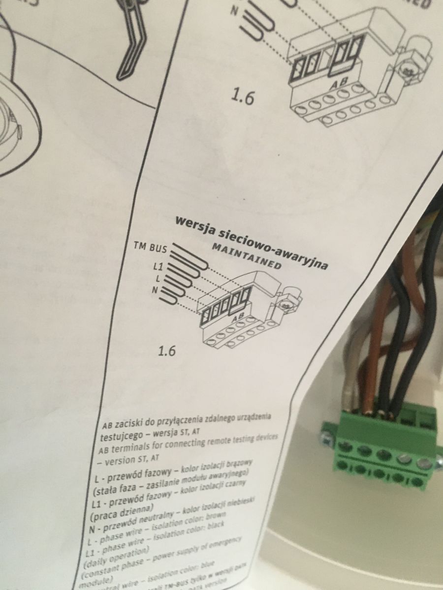

    Jest tylko jedno ustawienie w którym lampa nie swieci. Schodowe wyłączniki są podświetlane. Brązowy wychodzący z ostatniego wyłącznika jest zwagowany z czarnym z lampy ( brązowy w lampie do stałe zasilanie - zgodnie ze schematem lampy).
    Tyle już godzin się zastanawiam i nie mam pojęcia gdzie jest błąd , proszę pomóżcie!

    madzia_pl napisał:
    Ale włącznik krzyżowy mnie rozłożył na łopatki bo zgodnie ze schematem a nie działa

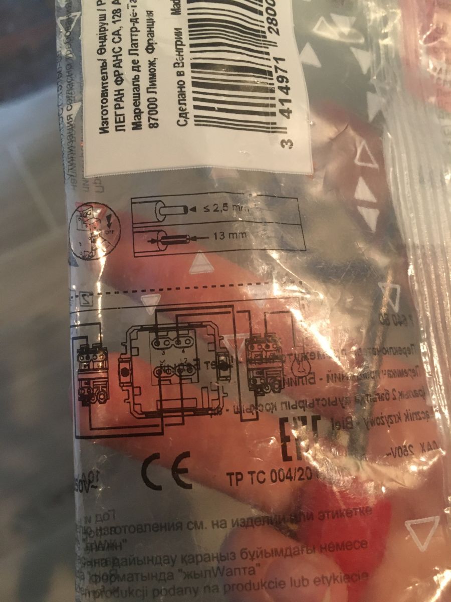

    Gdzie masz ten schemat? Do układu trzech wyłączników potrzebujesz dwu schodowych i jednego krzyżowego.
    Każdy krzyżowy mozesz przerobić na schodowy przez założenie jednej zworki.

    Są to dwa schodowe i jeden krzyżowy. Oczywiście krzyżowy pośrodku. Schemat widoczny na jednym zdjęciu- był na opakowaniu włącznika, sprawdzone miernikiem czy na pewno dobrze są oznaczone wejścia na włącznikach. Oświetlenie włączników tez już próbowałam odlaczyc( takie malutkie ledy przy wlqczniku) i lampa działa nadal tak samo. Lampa na suficie jest LED ale chyba to nie ma znaczenia dla działania układu?

    Zmontować wyłączniki i opraqwkę na przewodach na stole. Jesli jest OK to przedzwonić przewody "korespondencyjne" (te poprowadzone między puszkami wyłączników) - któreś są zwarte ze sobą (tynkarz lub podobny "szkodnik").

    Dodam też że w przypadku LED może być problem z podświetlaniem wyłączników. Myślę, że na próbę warto wstawić zwykłą żarówkę do lampy.

    Dopiero zauważyłem że na kartce odręcznie rozrysowałaś w której pozycji włączników żarówki nie świecą, a w pozostałych konfiguracjach świecą cały czas.
    Na razie pomysłów brak

    Najlepiej wrzuć zdjęcia wszystkich 3 puszek z przewodami i opisz każdy z nich, co jest czym.
